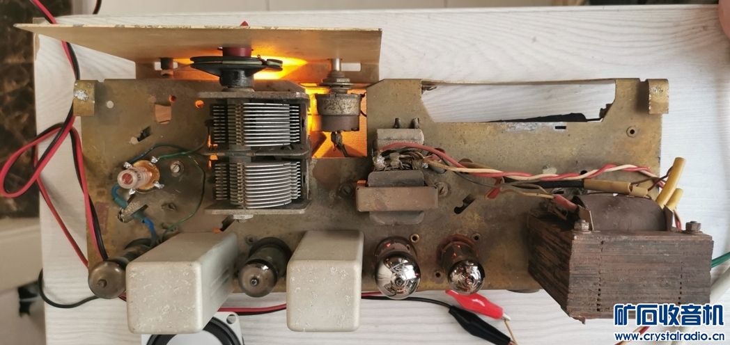

边学边干,修理宝石441,换了霉烂的线圈和失效的滤波电容,目前声音很小,更换所有管子后问题依旧。
请教一下如何排除故障。
另外想问一下,如果想排除电位器故障,是否可以通过短接某条线实现音量最大?

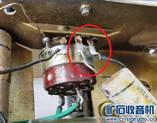

发表于 2022-11-20 12:51:35 | 显示全部楼层
可以短接红圈里面的两根线。
代换每一级之间的耦合电容试试看.

 楼主| 发表于 2022-11-20 17:27:50 来自手机 | 显示全部楼层
hbxftpd 发表于 2022-11-20 12:51
可以短接红圈里面的两根线。
代换每一级之间的耦合电容试试看.
谢谢老师指教。短接那两点,声音变大了,再请问一下,这种情况是电位器坏了,还是需要更换那个0.01uf的电容?
发表于 2022-11-20 17:30:39 来自手机 | 显示全部楼层
电位器拆了清洗一下就可以了
发表于 2022-11-20 17:31:21 | 显示全部楼层
BraveHeart 发表于 2022-11-20 17:27
谢谢老师指教。短接那两点,声音变大了,再请问一下,这种情况是电位器坏了,还是需要更换那个0.01uf的电 ...
给里面滴些机油,来回扭一扭试试.
直接换个电位器是最好的方法.
 楼主| 发表于 2022-11-20 17:32:42 来自手机 | 显示全部楼层
fzh547611 发表于 2022-11-20 13:55
声音小是指能收到广播声音,只是声音小是吗?如果是的话,把电位器音量开到最大,用手捏住金属改锥 ...
谢谢老师指教。在电位器中间端夹了一段20cm左右的鳄鱼夹线,收台声音变大,中间端与右侧端短接,收台声音也可以变大。中间端与自来水管连接,会有交流声。请教一下是电位器坏了,还是需要更换0.01uf电容?谢谢!
发表于 2022-11-20 17:36:16 来自手机 | 显示全部楼层
问题就在电位器
发表于 2022-11-20 17:39:24 | 显示全部楼层
BraveHeart 发表于 2022-11-20 17:32
谢谢老师指教。在电位器中间端夹了一段20cm左右的鳄鱼夹线,收台声音变大,中间端与右侧端短接,收台声音 ...
        如果短接电位器声音恢复大声,那就是电位器的故障了,如果你能拆卸修理可以试着修理,如果不能就换一个电位器,至于纸介质电容,如果不影响正常收听,也可以不更换。
