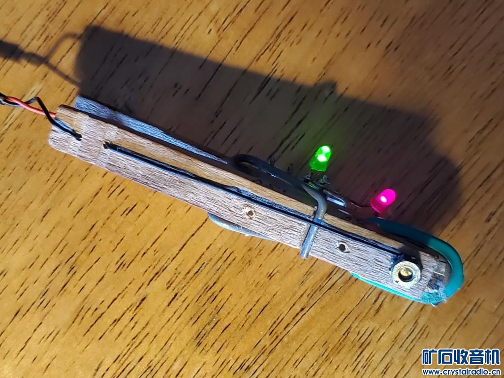

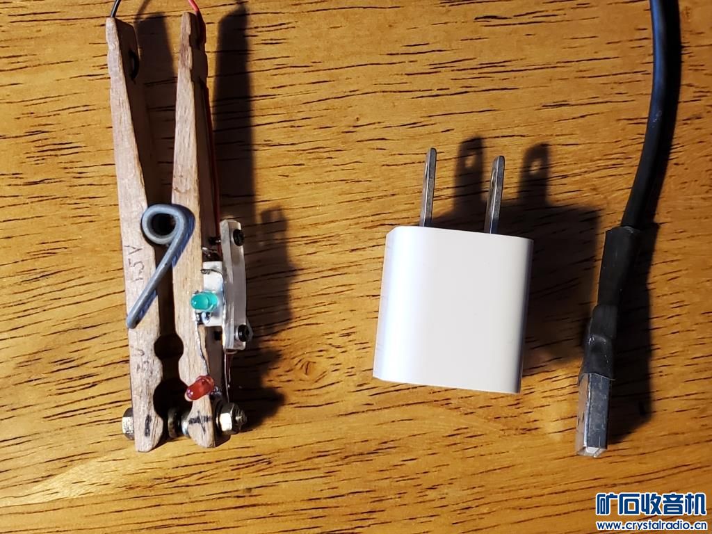

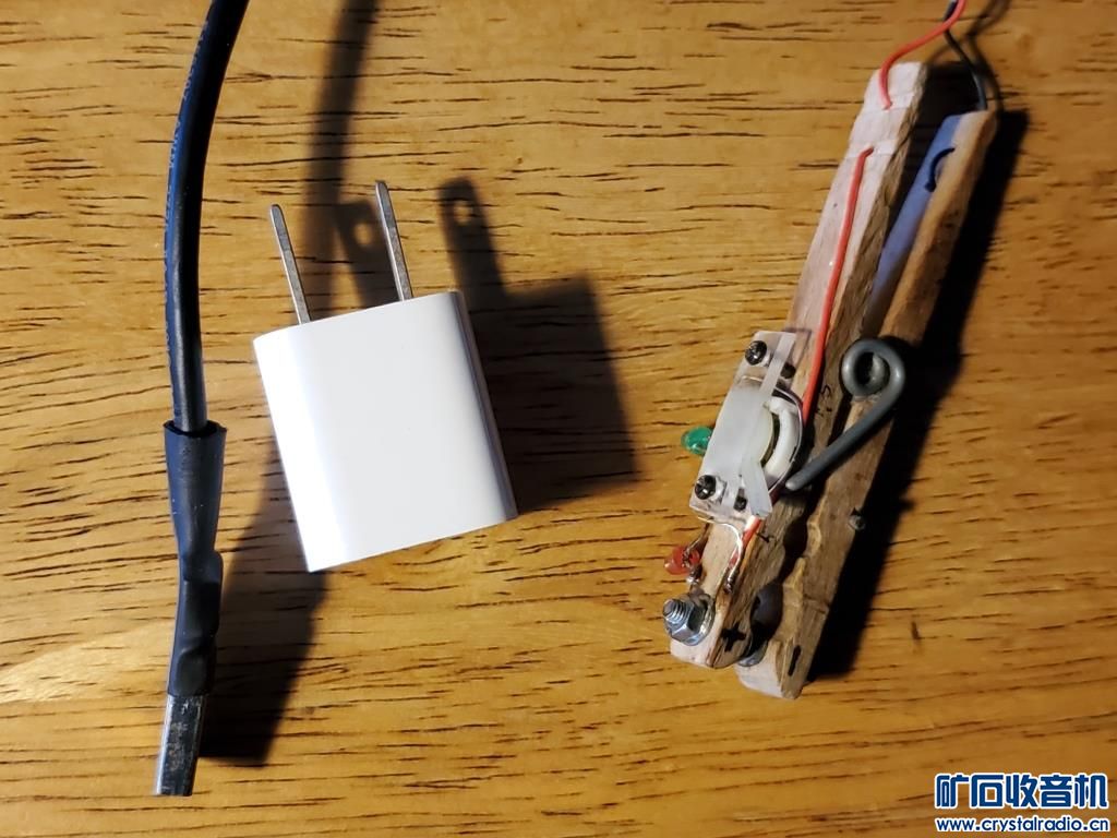

很多时候纽扣电池没电了,而手上又没有新的纽扣电池。怎么办?用它来应忽充一下还是可以再用一段时间的。

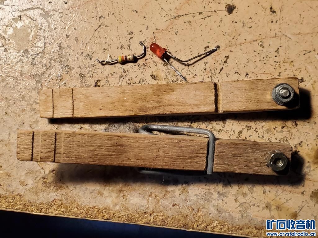

材料是:木衣夹一个、发光二极管红,绿各一只、100欧姆电阻一只、整流二极管一只、5伏充电器一个、USB线一条、螺丝及丝帽两套。

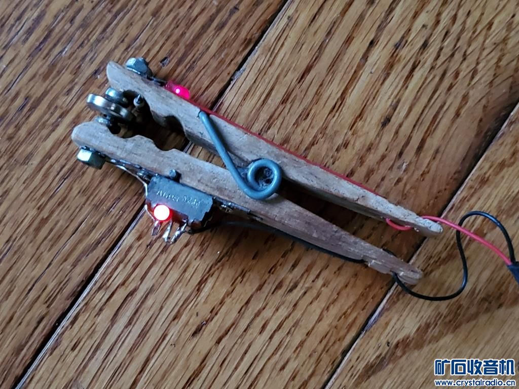

该充电器可充1.25~1.35伏的镍铬纽扣电池,可充1.5伏的纽扣电池(应急),可以充3伏纽扣电池(应急),也可以充4.2伏的可充电锂纽扣电池。充1.25~3伏时还有充电指示(其实两发光二极管的作用除指示充电外,还起降压作用,防止过高的充电电压)。
图中我原来用的是两档的开关,后来为扩展的需要改用三挡的开关。
