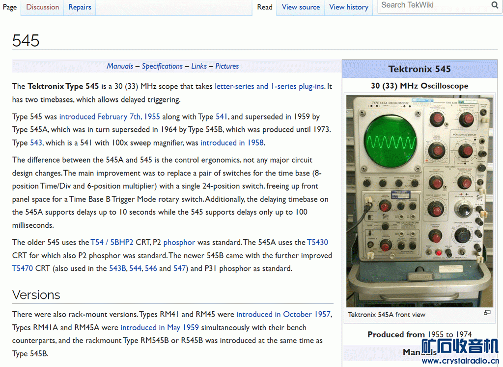

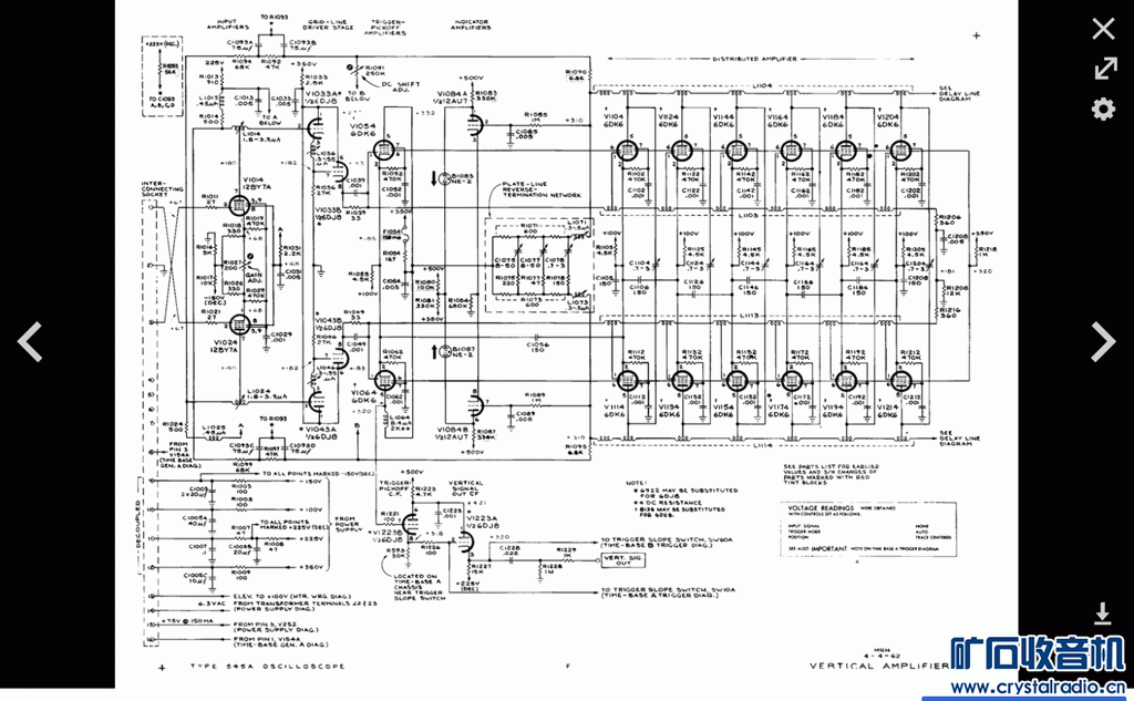

泰克1955年设计的545型电子管示波器,30MHz的双踪示波器,Y轴末级放大器用了20支电子管。 tek545-front.gif tek545.gif
二十年后,泰克推出的475型250MHz便携式双踪示波器,重量缩小到Y轴末级放大仅用了11支三极管,且有六只管子是封装在泰克订制的特殊集成电路里面的,
