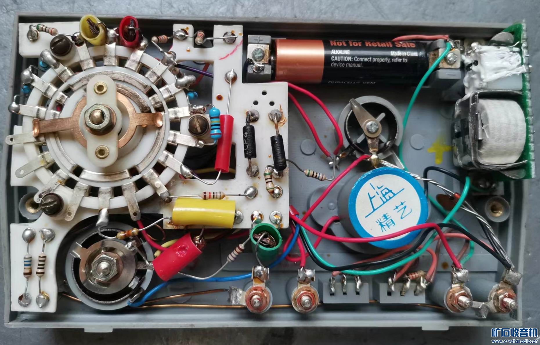

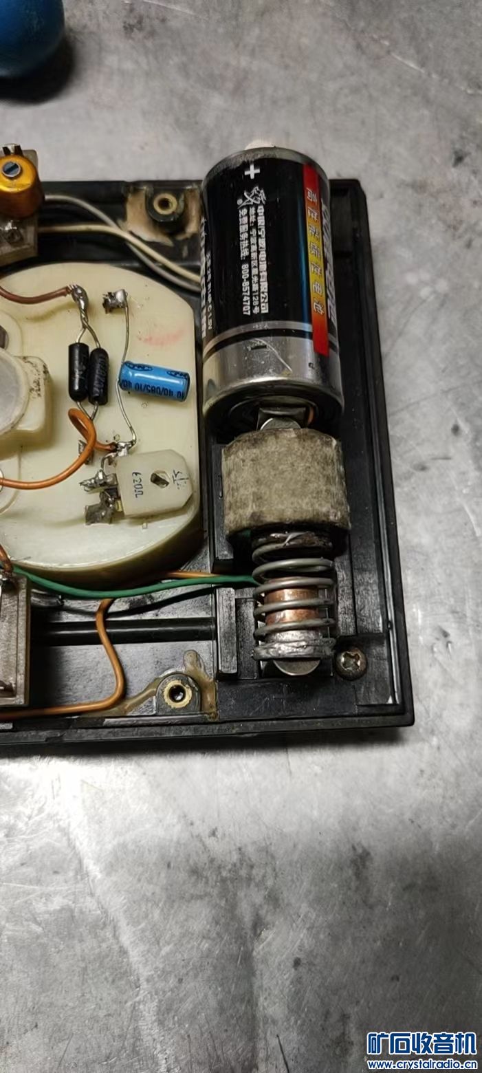

本坛买的,7块多买了50块2025电池,正好指针表需要15V电池,动动板+铜皮做个电池转接。话不多说看图。那位说了,你表上装的跟你单独发的不一样啊,其实我做了两个。

这是做的第一版电池转接,用遥控器12V电池,电压少3V觉得差点意思。

发表于 2022-11-18 20:54:33 | 显示全部楼层
串联后内阻会不会变大?
 楼主| 发表于 2022-11-18 20:58:27 | 显示全部楼层
quexing 发表于 2022-11-18 20:54
串联后内阻会不会变大?
不会,电流本身很小,内阻没啥影响
 楼主| 发表于 2022-11-18 20:59:39 | 显示全部楼层
串联后内阻会不会变大?
15V电池内部也是层叠电池串联。包括9V万用表电池,碱性的还是圆柱电池串联在内部。
发表于 2022-11-18 21:05:10 | 显示全部楼层
泥沙俱下 发表于 2022-11-18 20:58
不会,电流本身很小,内阻没啥影响
但是如果内阻变大一倍,会影响测试结果。
发表于 2022-11-18 21:06:13 | 显示全部楼层
知道,层叠就很形象。但是担心内阻会比原装的大。
 楼主| 发表于 2022-11-18 22:10:36 | 显示全部楼层
2025电池内阻要小

发表于 2022-11-18 22:43:51 | 显示全部楼层
我的47型表15伏也是用五块2032串联使用的,因为10K档的工作电流是微安级的,不必考虑因串联带来的“内阻”这个内阻可以忽略不计。现在这五块串联的电池已经使用2年多了,经测量电压毫无下降,还是满满的15伏。

我的47型表15伏也是用五块2032串联使用的,因为10K档的工作电流是微安级的,不必考虑因串联带来的“内阻” ...
确实是,用起来很稳定。MF50表15V电池位小,20mm加个套都放不进去。
