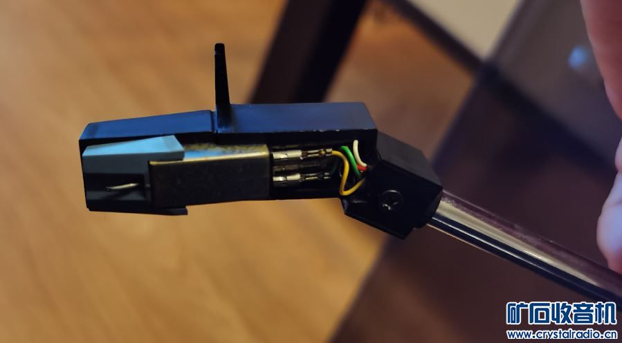

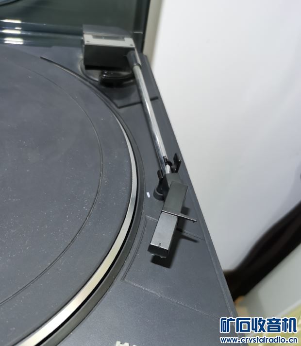

求助:
飞利浦普及型唱机唱针代换解决方法。
祝好!

发表于 2022-11-22 17:35:23 | 显示全部楼层

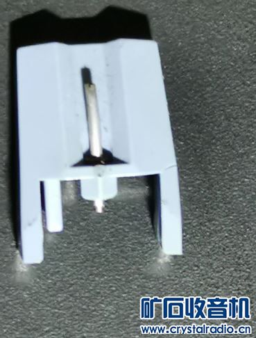

根据厂家datasheet描述,你这台机应该是MM动磁唱针,原厂唱针型号MG2500,MG2510,
下面这些型号都是一样的,只是各个厂家叫法不同,你一个一个找,任意一个都行,总能找到有卖的
Bush   M1 , MP370CD , MT1 , MTT1 , MTT2
CEC   CN112 , CN225 , CN234
Crosley  NP4 CR 2402C, CR 2413A, CR245, CR246, CR6003A,  CR6004A,   CR704,  CR74, Echo, Oval, Musician, Performer, Memory Master II, Producer, Director , Keepsake
Chuo Denki   CN112 , CN225 , CN234
Empire   S111 , S190LT , S290LT , S333 , S390LT
Empire Scientific   S111 , S190LT , S290LT , S333 , S390LT
Goodmans   CRN-2500-1 , GSP400 , GSP400S
Harksound   CN112 , CN225 , CN234
Kenwood   N69 , P31 , P43, P110
Ion  ICT04, IDJ03,  ITT02A,  ITT03, ITTUSB,  ITTUSB05, ION TTUSB, TT USB05, TT USB05 XL,  TTUSB10, LPDOCK, LP2CD, LP2FLASH,  PROFILE LP and PROFILE PRO LP ( Will not fit the PORTABLE series IPT01, IPTUSB)
Ministry of Sound  CT01, TT1000
Numark   GROOVETOOL , TT1600, TT1600 mk2, TT1610, TT1650, TTUSB
Optonica   STY158
Otto   DCX1000 , DCX1050 , DCX22 , DCX702 , DCX891 , DCX900MD , DCX901 , DCXW17 , ST09D , ST59U , ST868J , STW40J , W40(CD)
Philips / Norelco   F1395 , FP320
Samsung   PL8400H
Sanyo   DCX1000 , DCX1050 , DCX22 , DCX702 , DCX891 , DCX900MD , DCX901 , DCXW17 , ST09D , ST59U , ST868J , STW40J , W40(CD)
Sharp  STY 158 , STY158
Sherwood   PM9800
Sony   CN234 , CN251 , G597GTN, PSJ10 , PSJ20 , PSLX6, PSLX49P , PSLX52P , PSLX55 , PSLX56P , PSLX57 , PSLX66 , PSLX150H,  PSLX300H ,  (MAY ALSO FIT PSLX44P , PSLX46P in some countries)
Soundlab   DLP1600 , G056
Trio   N69 , P31 , P43

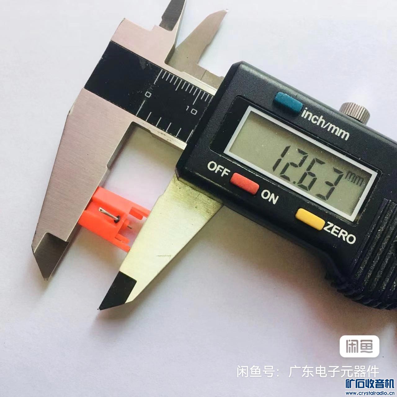

 楼主| 发表于 2022-11-25 14:09:50 | 显示全部楼层
下面这些型号都是 ...
非常感谢您的详细的解答回复!拓宽了我的思路,更详细的了解路这款唱机。特别是唱机和唱头唱针的技术参数的明确,让我能够充分了解飞利浦AK591唱机。有了明确的数据:我可以国产代换改装。3楼的兄长还提供了另外的购买渠道。感谢坛友们的支持!
祝好!
发表于 2022-12-23 08:43:41 来自手机 | 显示全部楼层
坛子里的人就是厉害
 楼主| 发表于 2022-12-24 22:03:11 | 显示全部楼层
下面这些型号都是 ...
兄好!版主和您提供的详细参数,我在闲鱼找到了相应的唱头和唱针。还买来做了验证:能完美代换原机唱针。我没有数据提供,仅耳听效果和原来相同。

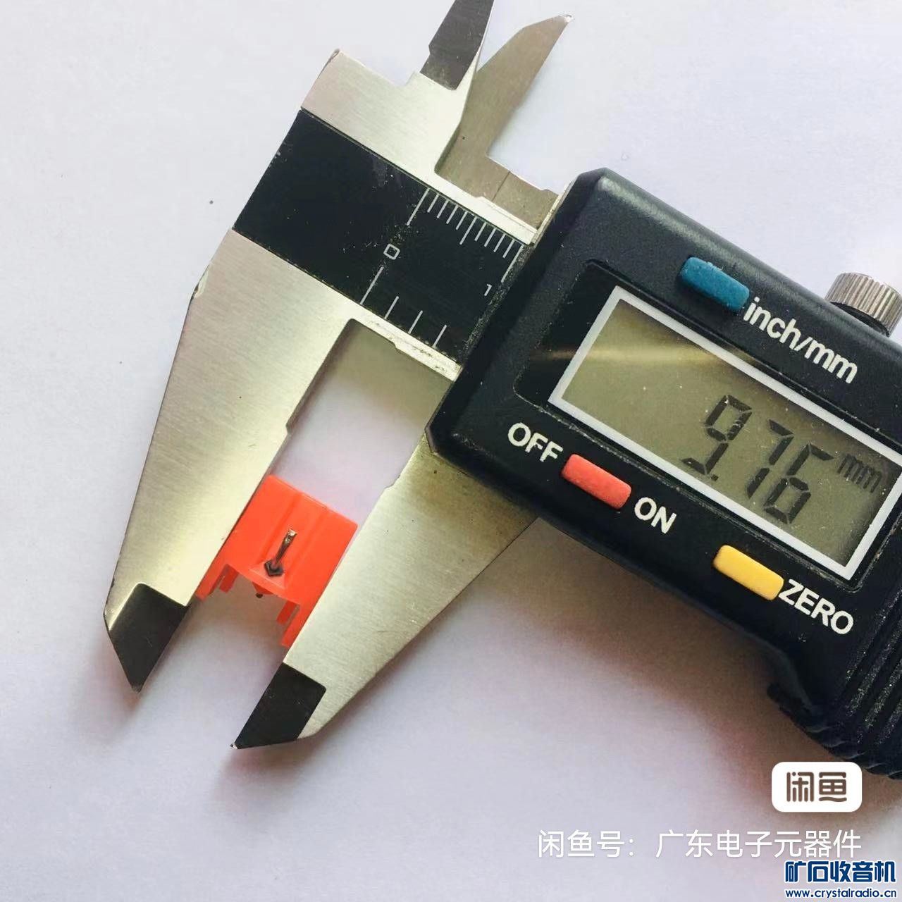

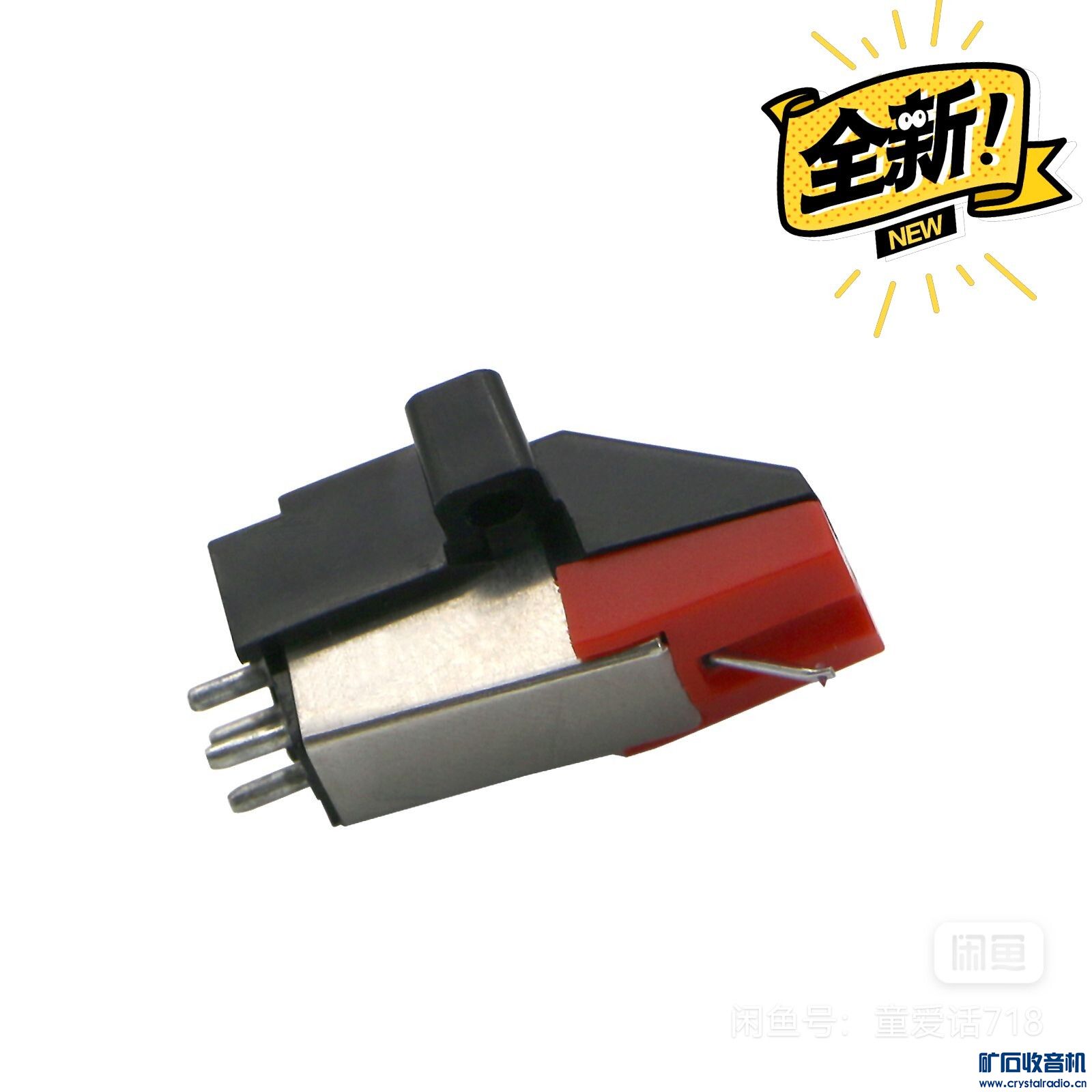

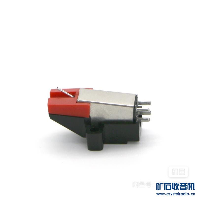

您提供的资料:Chuo Denki   CN112 , CN225 , CN234。唱头:闲鱼店家:童爱话718,广东中山或者是揭阳。他网页:提供的动磁唱头型号:MG-2801,唱针型号:CN-234.买了一只试用:完美替换。
按这个型号,在闲鱼卖家:那年我们18而己,又买了可以匹配的唱针。试用完美替换。。
再次感谢!
