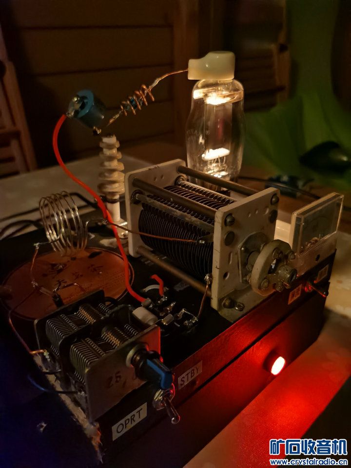

200w业余电台功率放大器

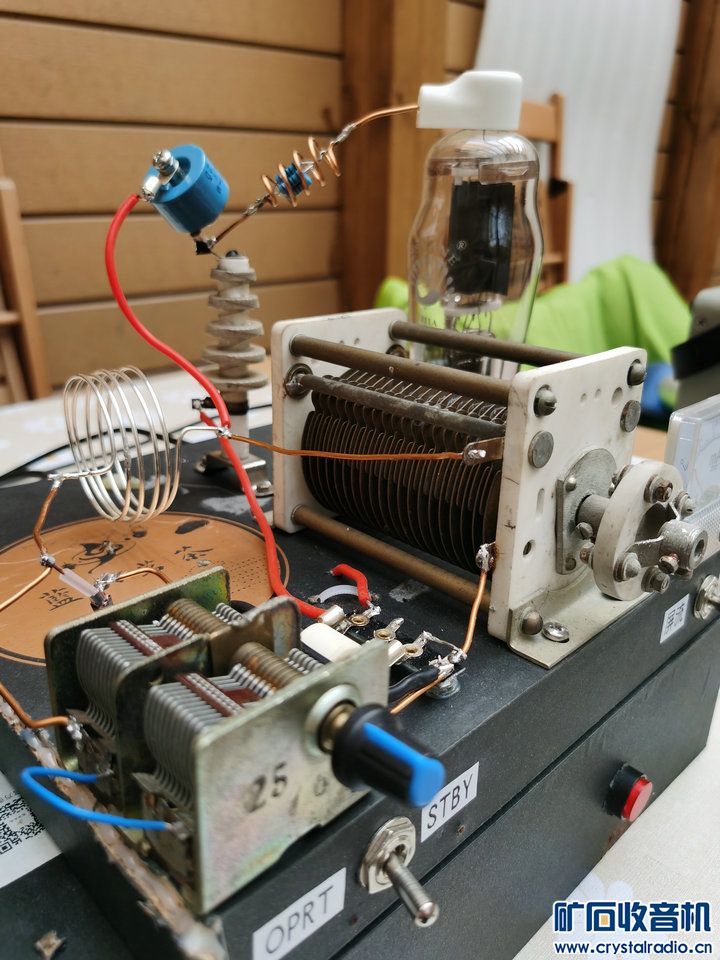

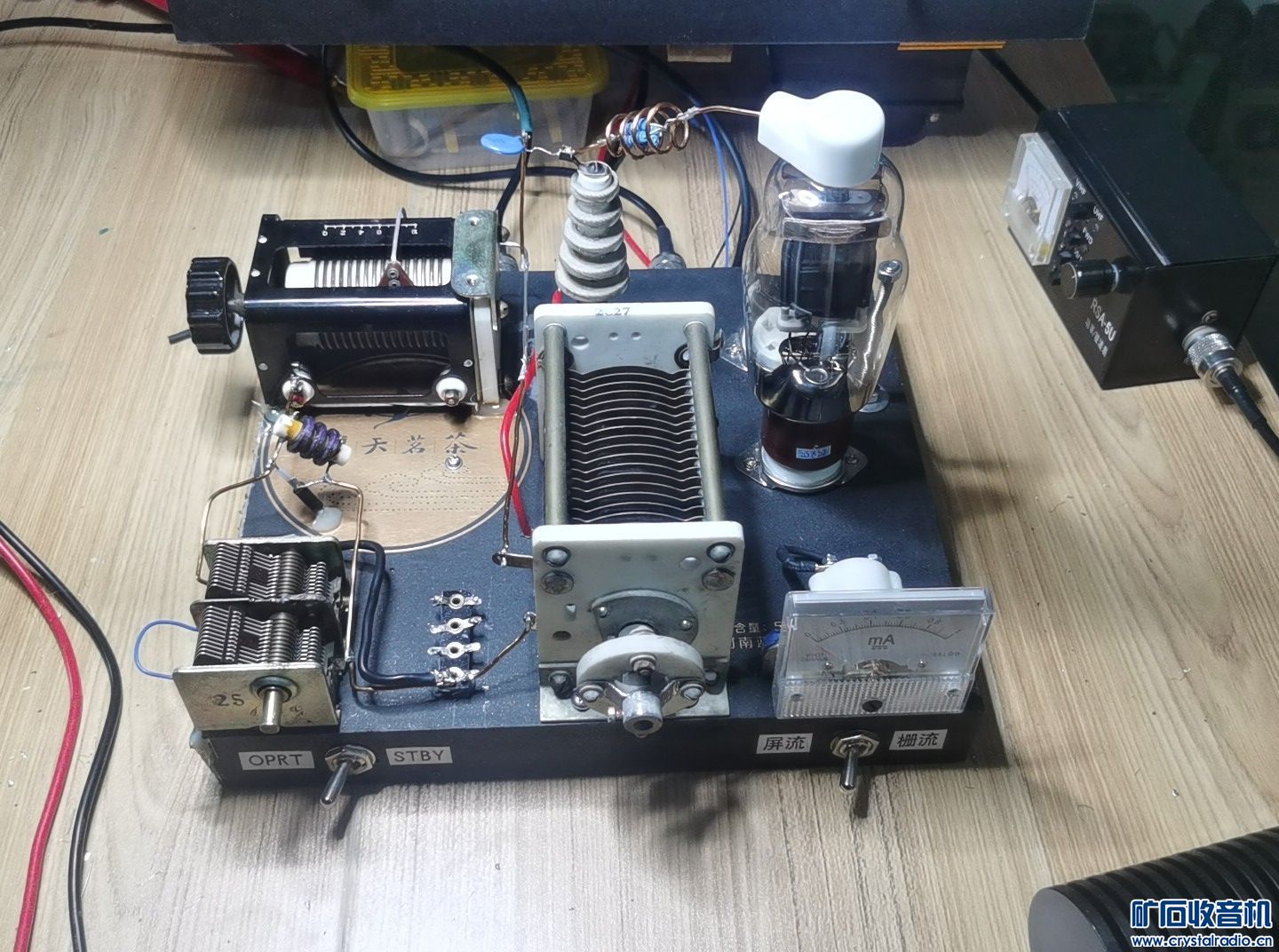

电子管做功率放大器非常有优势,功率大,稳定,不容易坏,最近有空就尝试做一个。

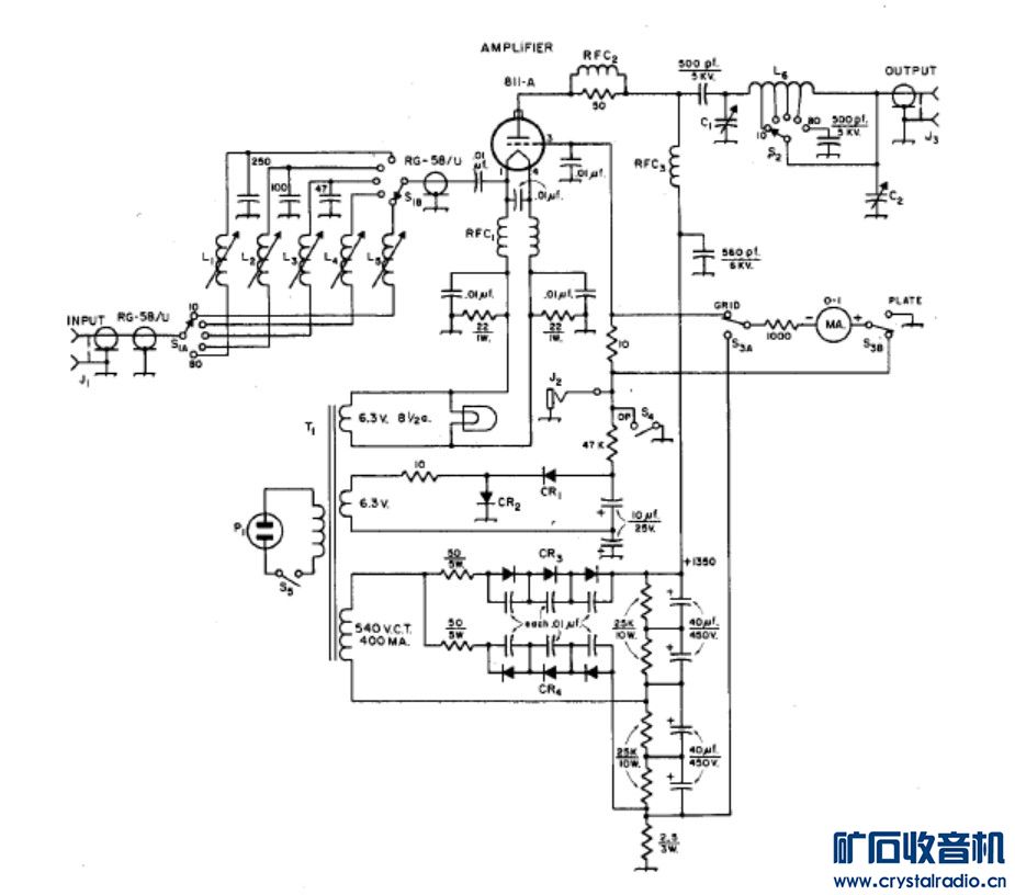

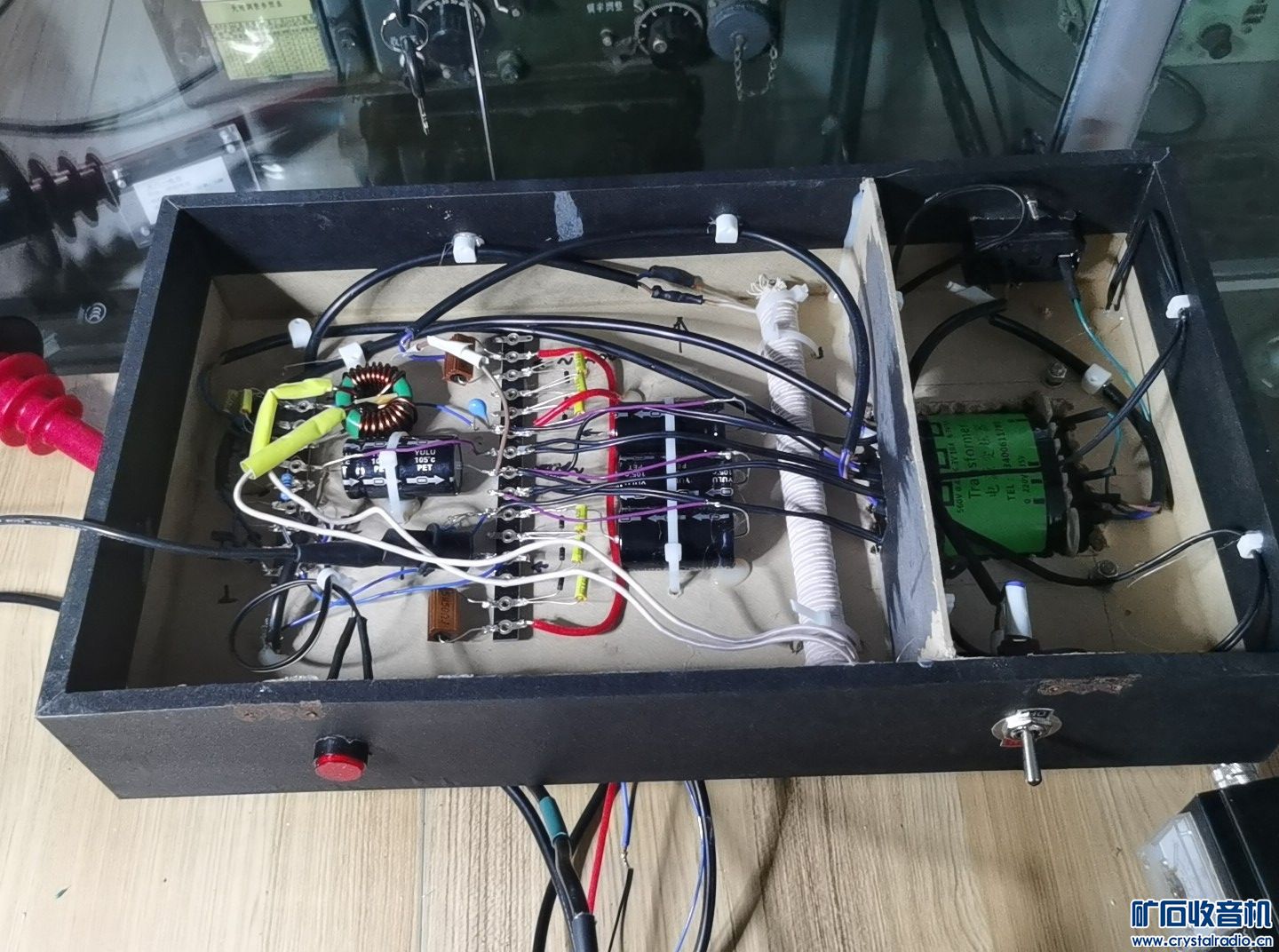

总体是复刻人家上世纪五十年代的电路,不少零件已经找不到了,需要使用旧件或者代换。

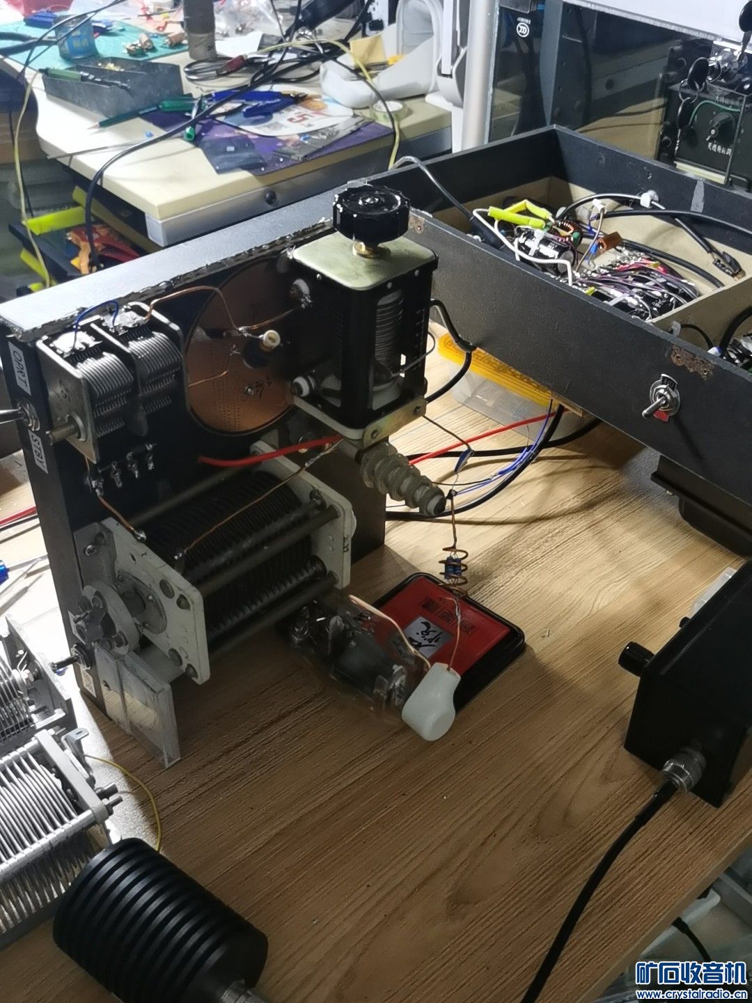

因为对管子性能和电路不熟悉,所以没有直接做正式的,而是用了一个木盒子,先把电路搭起来,能实现功能正常工作了再重新整理成完成版金属基础和壳体。
采取步步为营的策略,从电源,到输入回路,输出回路,到放大,到联调,每一个环节测试,并且把收集到的零件一个一个代换,观察效果,基本上把能踩的坑都踩了,也收获良多。

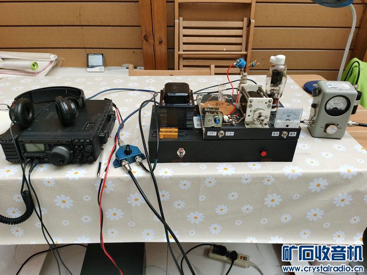

千辛万苦之后,真的输出了200w功率,收入15w!
实际使用通联乌鲁木齐,兰州, 东莞。
非常神奇的是,在接收状态居然不需要收发切换就能收到信号!百思不得其解。感觉应该是城市里底噪非常高
,所以收信的信号强度不重要,信噪比是关键。串着功放接收,就像是串了一个15db的衰减器,总信号减弱了(相对收信机灵敏度来说仍然很强),信噪比没变化,所以可以照常接收,变化不大。

我看见屏极红了,缩短管子寿命。

第一搞无线发射一定要遵守国家相关法律法规。
第二在这个功率等级电子管相比场效应管已没有任何优势,无论是效率、稳定性,可靠性都比半导体管差远了。用场效应管可以轻而易举的做到几百瓦上千瓦,用电子管是一种怀旧情结而已。

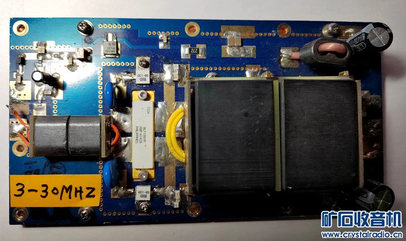

这东西可以用,MOS管做的功放200,300瓦不稀奇,不过500瓦以上就要做功率合成了。
发表于 2022-11-18 17:17:41 | 显示全部楼层
你那电台本事就有100W输出!胆龟一般栅地阴极推动的机器功率放大为10倍,有点大材小用了。100W和200W信号强度只增加3个DB.
现在能输出1000w以上的管子已经很多了,我这个功放模块就是输出1000W的。
CW1000W,单边带500W。我这个模块是2014年设计的。现在1500W、1800W的功放管又有了

 楼主| 发表于 2022-11-20 17:41:03 | 显示全部楼层
登录的曲线识别码总是过不了,换了个电脑才进来。
1、业余无线电台活动门槛非常低,只要去入会考试就可以了。真正麻烦的是你的邻居,他们有意见,你的天线就得拆掉,有证也没用。
2、做这个东西根本不是拿来用的,就像大家做收音机也不是拿来听的一样,就是觉得酷酷的好玩。
3、也确实挺神奇,一个管子就出200w,而且真的能用。现在100w是一个崁,市售的收发机基本都是100w。100w以上的设备价格高的没边。
4、我的天线很一般,馈线长50米,损失了不少功率,都是100w设备我听别人信号挺好,别人听我经常很吃力。加上这个功放,感觉有改善。
