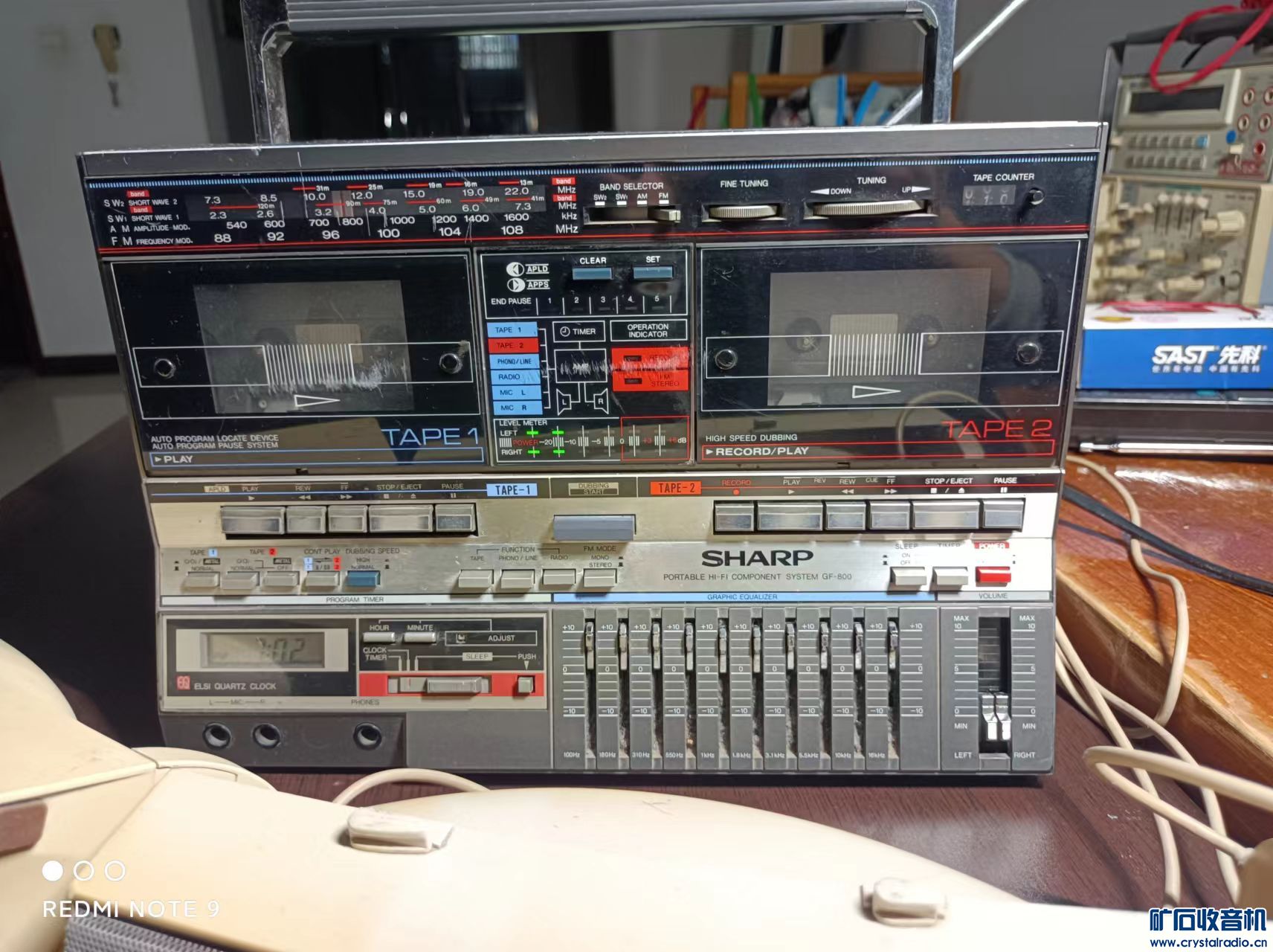

因疫情在家办公,工作之余打发时间,把家里的以前存着的没时间修的坏电器都快修了一遍了
今天把存放了多年的一台GF800收录机主机找了出来。这台主机是很多年前在二手市场花18元买的,是坏的,拆过,成色很差。我就是想着看收音机能不能修好,但是一放就是很多年。
开盖,发现螺丝少了几个。网上找了GF800的维修手册,对比电路图查。电源初查是正常的,这个电源很简单,就是17V的单电源给整机供电;
用手摸线路输入端口发现喇叭里有较大的交流声。那说明低放没问题。

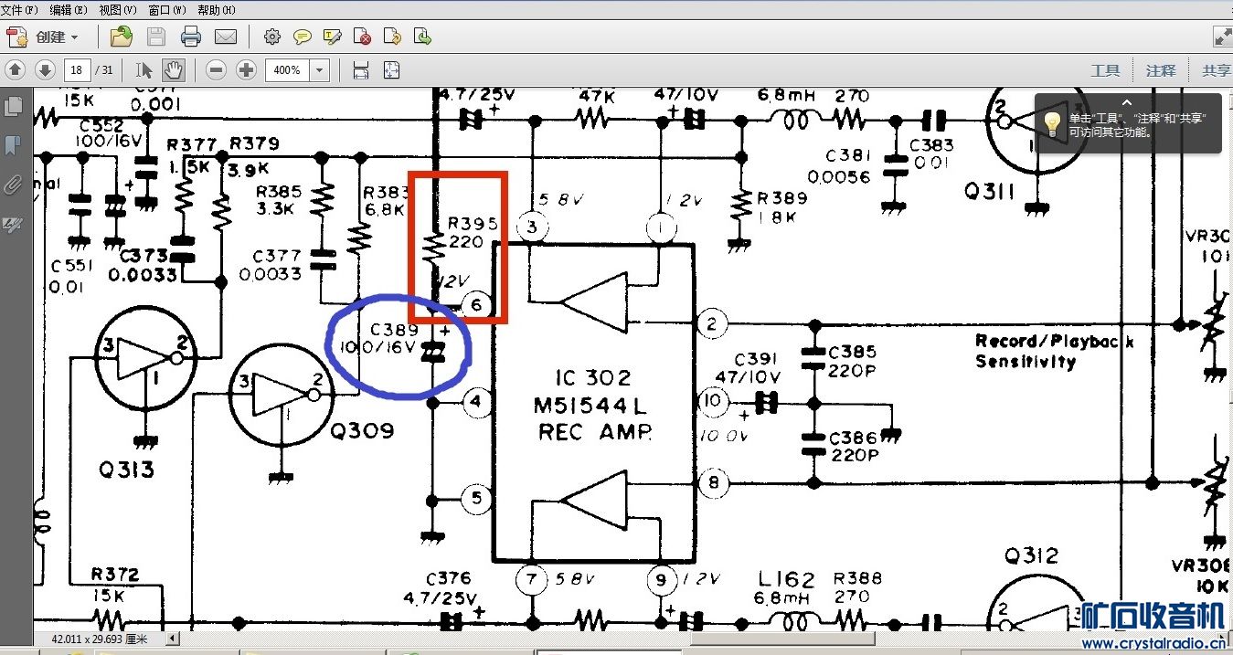

检查过程中发现R395(220欧)电阻烫手,这个电阻是给IC302(M51544L  录音集成块)供电的,判断应该是C389电容短路。拆下检查果然短路,电解电容短路在多年存放不用的老机器中还算比较常见的,果断更换;但收音仍无声;

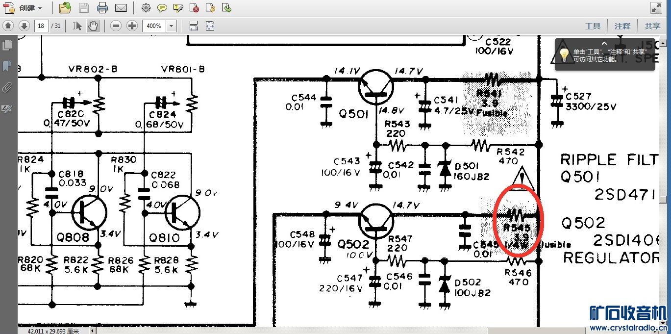

再检查收音板,发现10V电源只有2.5伏,顺着往前查,发现R545(3.9欧)电阻断路,没有合适大小的,用一个2欧电阻替换下来。收音机出声了!!!

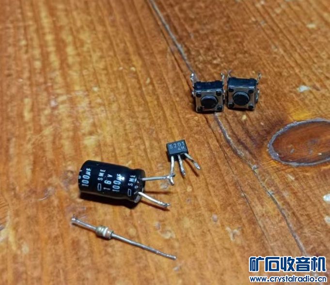

检查中发现主板上机芯控制电路中双二极管D 503  D504裂开,没有原件,用两个1N4001替上去了。

换下的损坏元件

学习一下,电容短路,要是我就怀疑集成块短路了。
