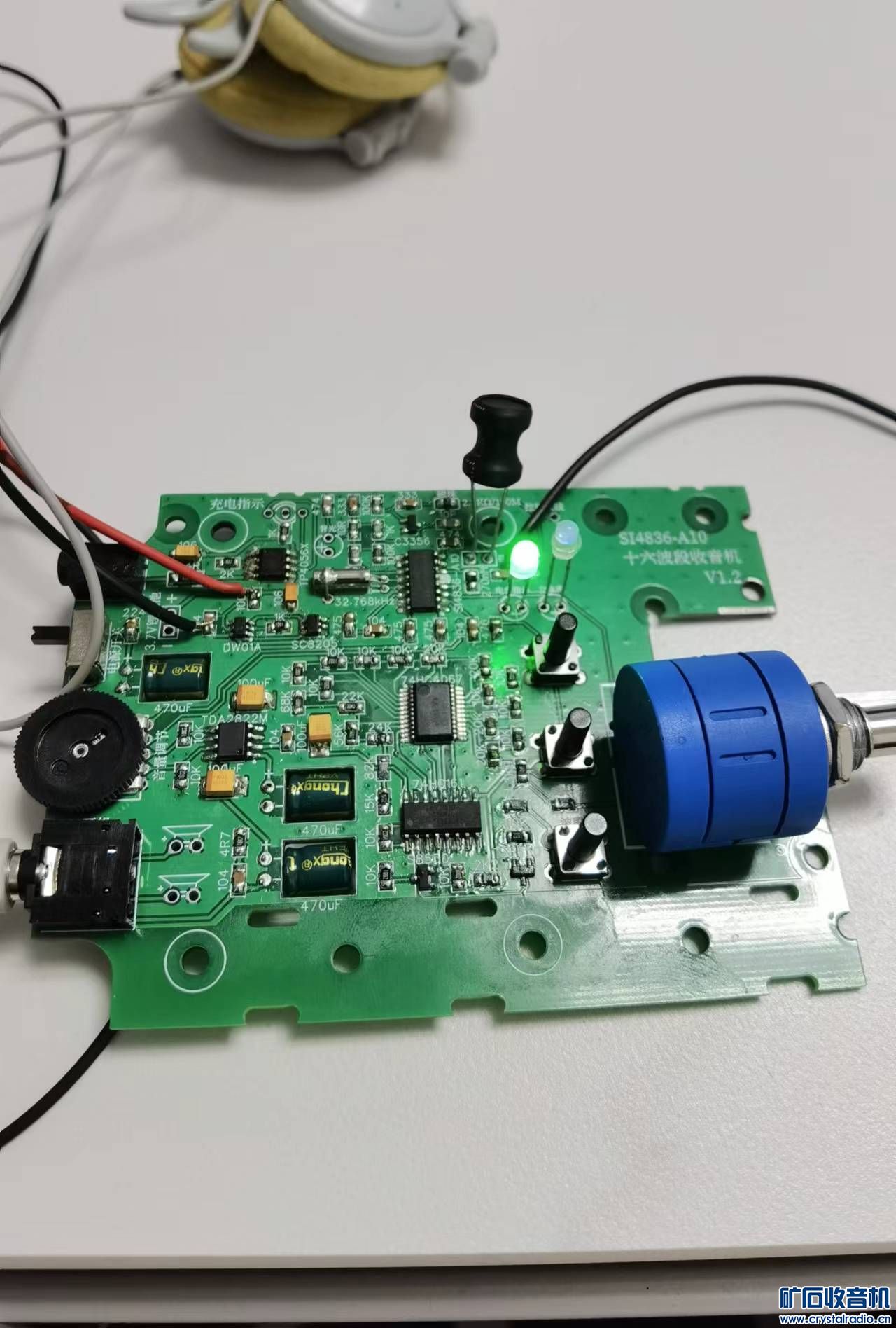

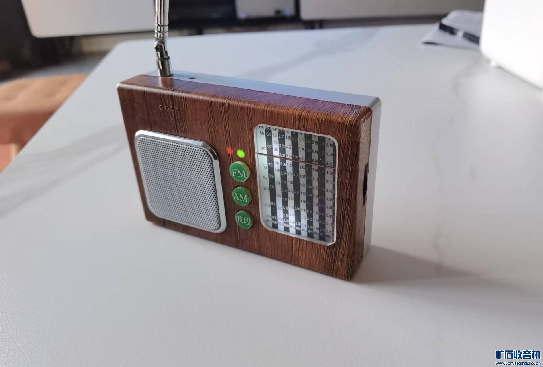

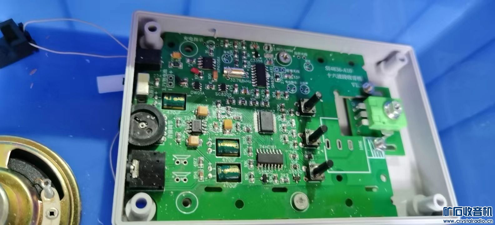

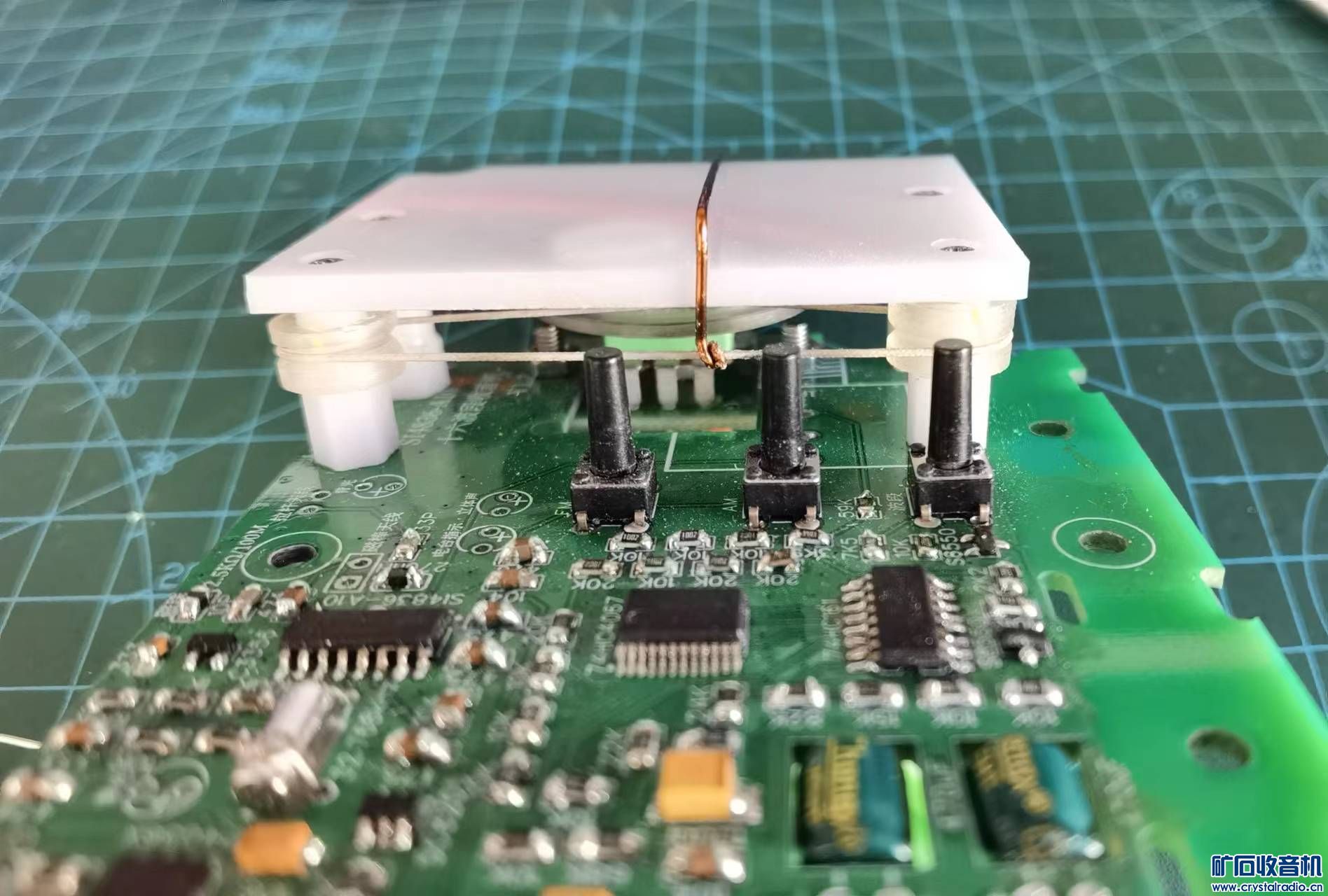

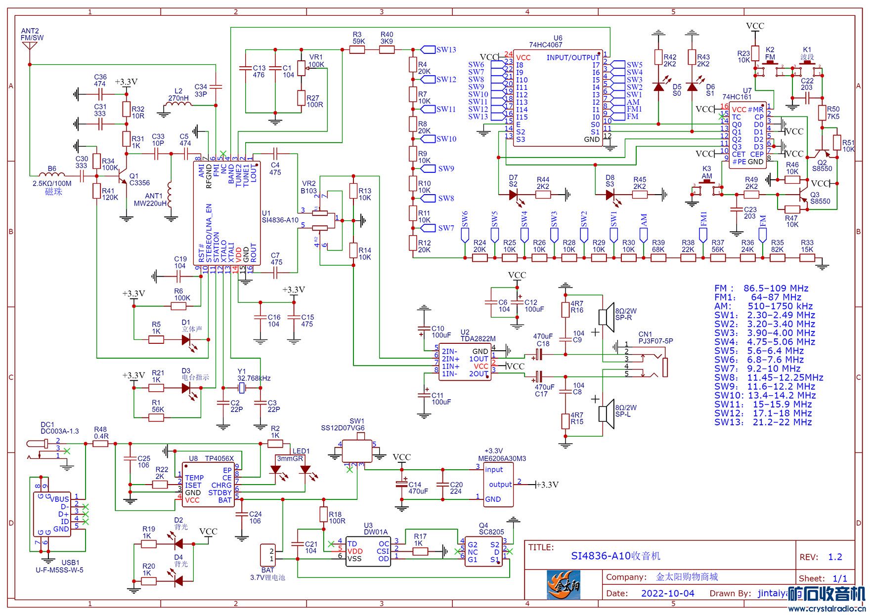

今天刚刚完成了这台小机,拿出来给大赛垫垫底。采用SI4836-A10+TDA2822M+74HC4067+74HC161+TP4056X+DW01A方案。请教了几位老师,综合了坛友们的建议,比较了几款芯片后最终决定使用SI4836-A10芯片。主要是因为这个芯片选择性好,可选波段多,机械调谐易于制作。此芯片坛子里多见,这里不多赘述。它的波段选择我着实费了一番功夫,波段选择是通过改变电阻阻值来实现的,最初用拨动开关做了一个四波段的板子,SW段只分了二档,单个波段覆盖过宽,收不到几个台。于是想增加波段,减小每个波段的覆盖范围来减小步进频率达到增加分辨率的目的。可又苦于机械波段开关体积过大,无法放入袖珍机里。查阅了好多资料,发现74HC4067十六选一的模拟开关芯片很适合这个电路来充当波段开关。仔细阅读了74HC4067的说明书,知道了它是改变S0,S1,S2,S3四个管脚十六种高低电平变化来实现控制的。可是用什么方法控制这四个管脚又成了问题,经过几位老师的指导。找到了74HC161计数器芯片,它的CP脚每收到一次脉冲芯片就改变一次Q0,Q1,Q2,Q3四个管脚的高低电平变化,恰好是十六种变化循环。并且74HC161有一个异步清零功能可以让Q0~Q3都是低电平,和一个同步并行置数功能可以改变Q0~Q3为预置的电平。我在实际使用中用一个按键来循环切换十六个波段,另一个按键(清零)切换到FM86.5MHz~109MHz。还有一个按键(置数)切换到AM510KHz~1750KHz。用四个LED发光管的十六种亮灭组合来显示波段。信心满满的第二次打板回来安装,焊好元件一测试,傻眼了。波段选择键按下时正常,松手时波段乱跳。结合现象分析电路,74HC161的脉冲输入是上升沿有效,所以按下时正常,松手时波段乱跳应该是按键抖动。于是试验并增加了消抖电路。弄成了现在的样子。TP4056X及DW01A是3.7V锂电池充电和保护的。板子的尺寸是100mm*74mm。外壳尺寸是125mm*80mm*32mm。我不会画电路图,只是用线把原件连到一起,有不对的地方还请各位老师斧正。
原理图
原理图
红灯调谐指示
红灯调谐指示
绿灯立体声指示
绿灯立体声指示

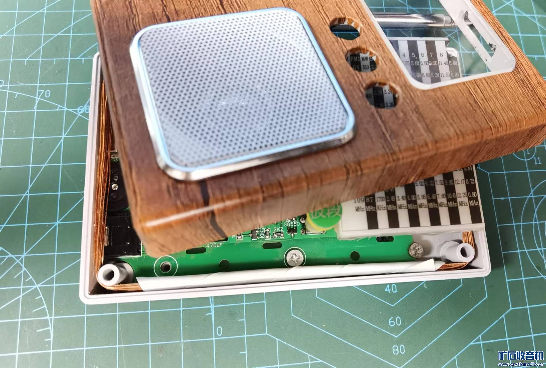

08.jpg 10.jpg 09.jpg 疫情原因快递不通,手里没有磁棒天线。中波天线用0.4mm的漆包线在壳子里绕了21圈(手里只有这么长的一根漆包线)因为电感量不够所以串联了一个220uH的色环电感。效果还不错,市区九楼室内可以收到5~6个台,声音较为清晰。但有一定底噪,因为无法出小区到乡下测试,也就不知道是干扰还是线圈的问题。
中波线圈
中波线圈

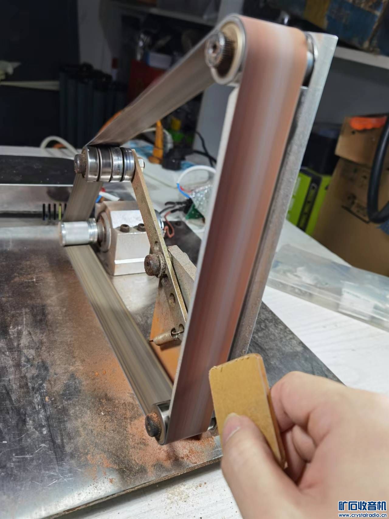

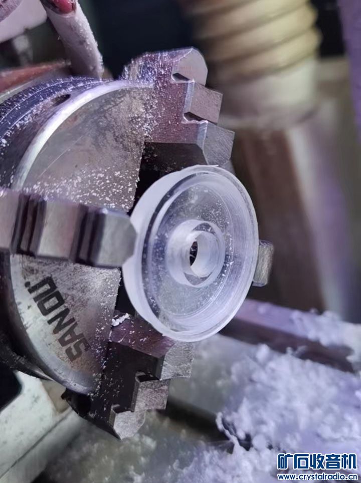

下面是部分制作过程

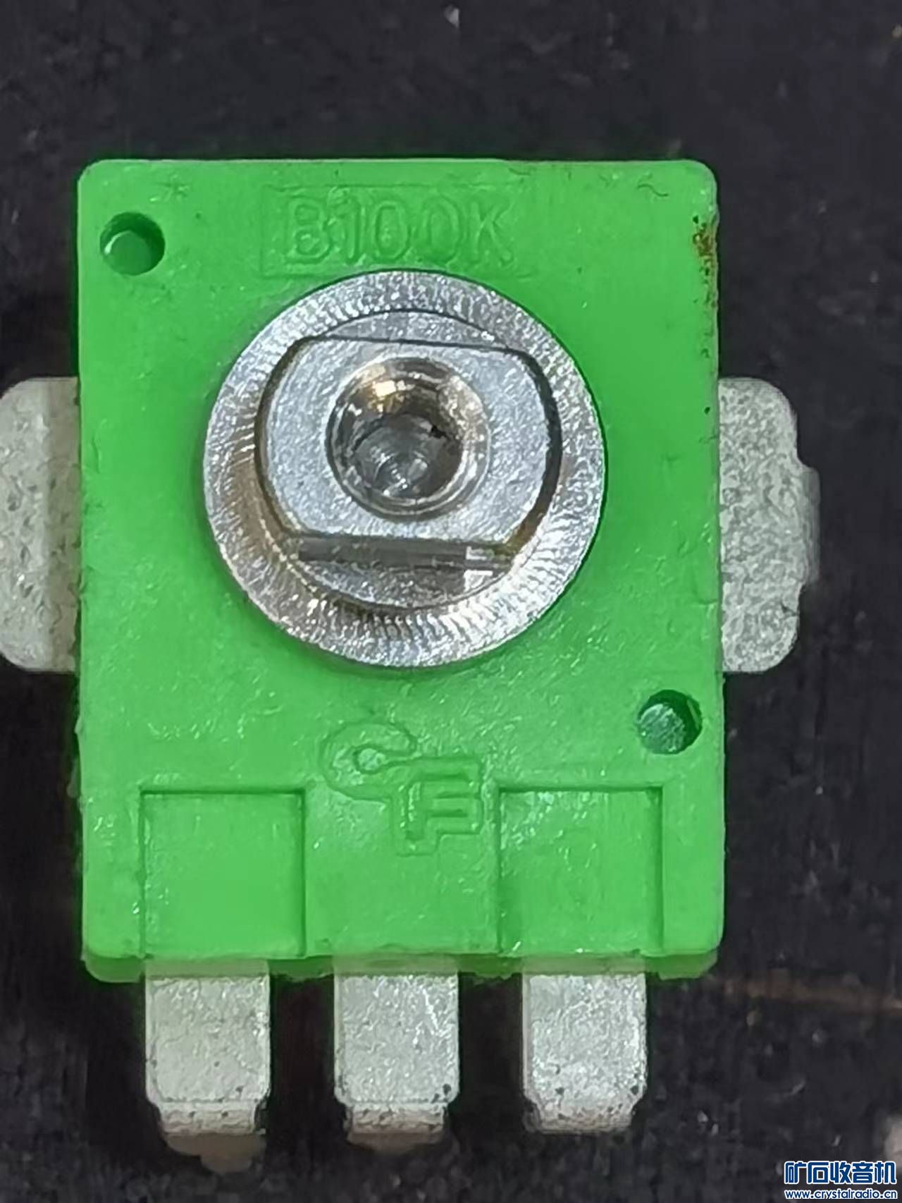

制作导轮
制作导轮
半成品
半成品
绞盘
绞盘

17.jpg 18.jpg 19.jpg 21.jpg 用一个工字电感测试中波居然能收到台,当然很不清晰。 37.jpg 整机测试目前效果较为满意。但板子的整体布局不理想,背光灯的位置需改进。

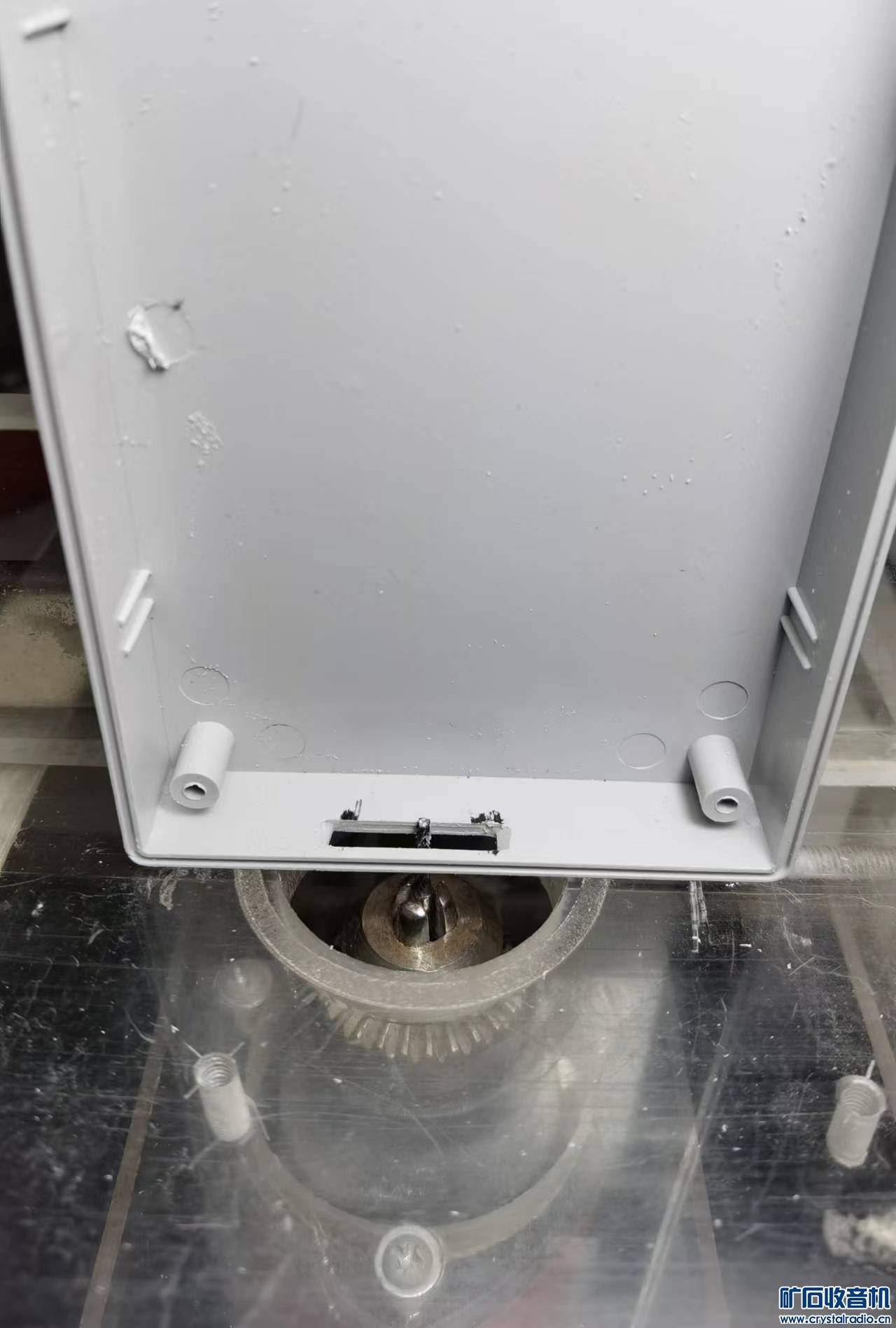

喇叭垫高一些
喇叭垫高一些

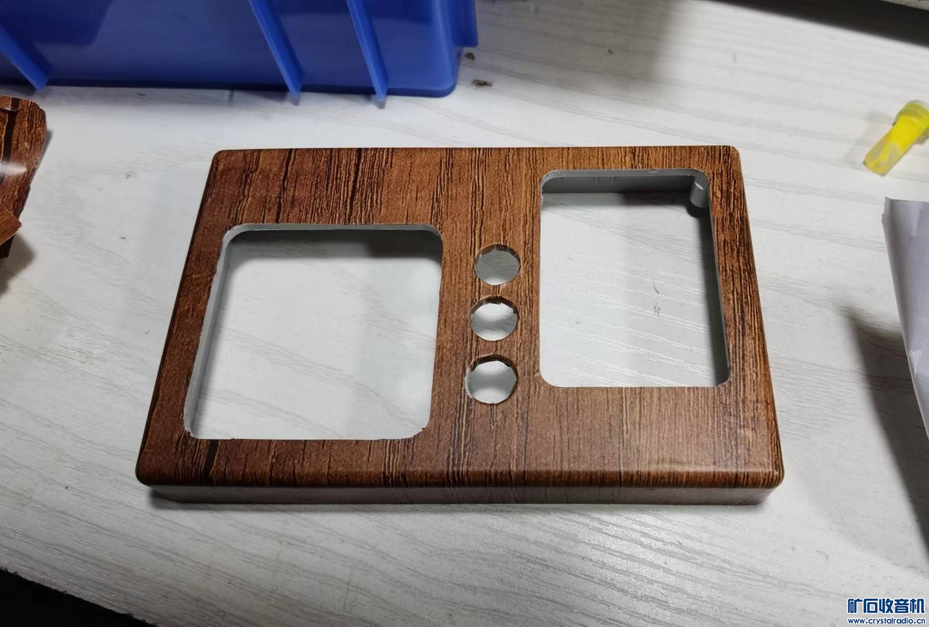

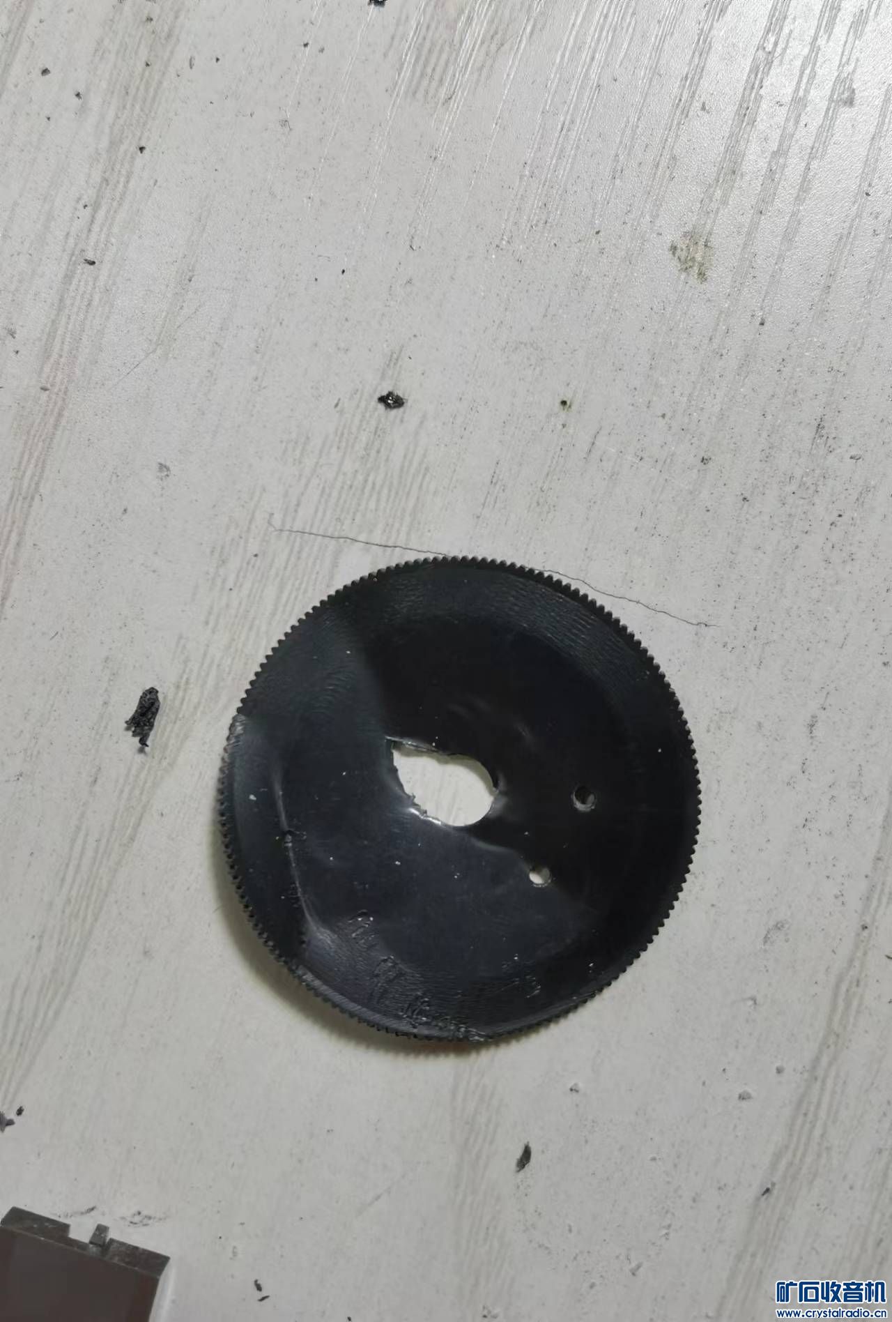

车废的零件
车废的零件
车废的零件
车废的零件
车废的零件
车废的零件

外壳是贴的花吗?好方法啊。不仔细是看不出来的。这个感觉很薄的一层。购买要啥型号的啊
发表于 2022-11-24 17:06:55 | 显示全部楼层
做工精湛,独具匠心。
 楼主| 发表于 2022-11-24 17:43:14 | 显示全部楼层
ITOUR 发表于 2022-11-24 15:25
技术了得啊,样样精通!
外壳是贴的花吗?好方法啊。不仔细是看不出来的。这个感觉很薄的一层。购买要啥 ...
外壳尺寸是125mm*80mm*32mm外面贴的是仿木纹的不干胶。

 楼主| 发表于 2023-1-29 16:07:06 | 显示全部楼层
壳子是某宝买回来的方盒自己加工后,贴皮的。
