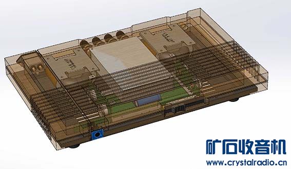

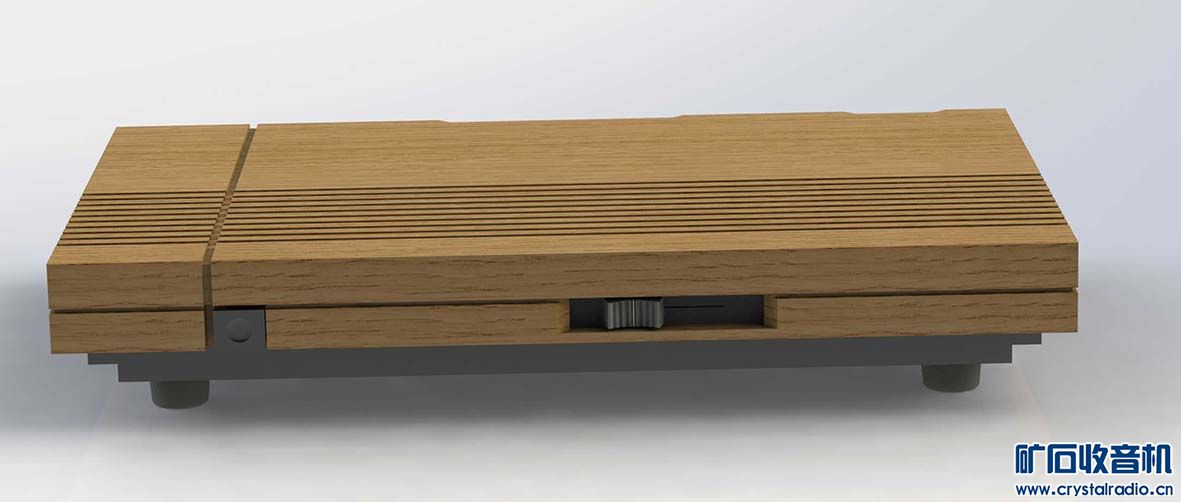

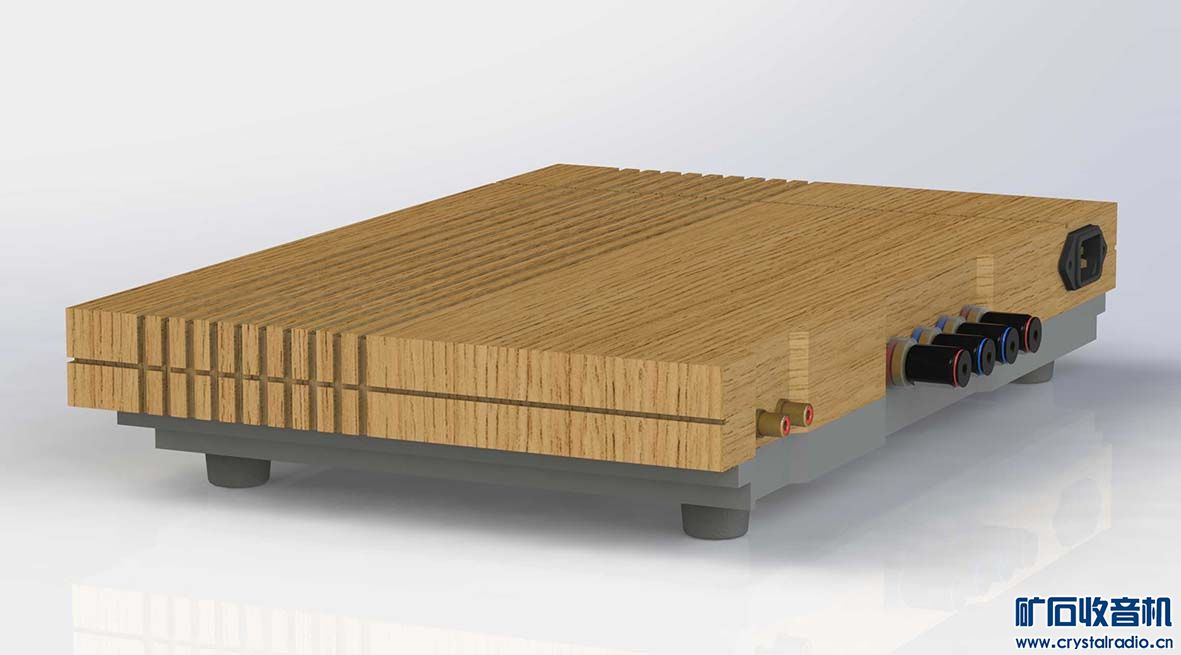

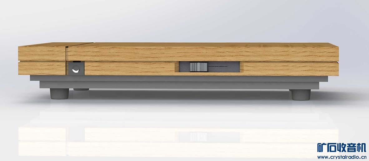

  一直想做一台超薄的电子管功放,正好最近有点时间,就花了2天的时间设计了这个机器,考虑到方便制作,采用了18mm厚的三层实木板,分辨雕刻后沾合而成,由于内部高度限制,电子管做水平安装,输出牛预计使用R型变压器(单端计划用线切割切开)或用CD型的,音量电位器采用了直滑式的以减少使用高度。
  看看是否有感兴趣的坛友,谁手里有广告雕刻机,能帮忙(有偿)制作一份。

发表于 2022-11-16 17:37:19 | 显示全部楼层
有人说R牛切开会散架,为何不做推挽机
发表于 2022-11-16 18:37:25 | 显示全部楼层
怕这热量散不出去,这木板就得烤变形了。
发表于 2022-11-16 19:13:37 | 显示全部楼层
外观设计的很漂亮.布局也是很喜欢的.
 楼主| 发表于 2022-11-16 19:18:00 | 显示全部楼层
twsg 发表于 2022-11-16 17:37
有人说R牛切开会散架,为何不做推挽机
切单边即可
发表于 2022-11-16 19:41:55 | 显示全部楼层
金属板不好么。厚铝板铣个内腔。喷漆。
发表于 2022-11-18 16:37:34 | 显示全部楼层
设计很别致很漂亮,那么薄,散热怎么样?
 楼主| 发表于 2022-11-18 17:30:43 | 显示全部楼层
sjtx1971 发表于 2022-11-18 16:37
设计很别致很漂亮,那么薄,散热怎么样?
理论上没有问题,小九脚管一般功率不大,发热面积也小点,上下通风后,应该可以
