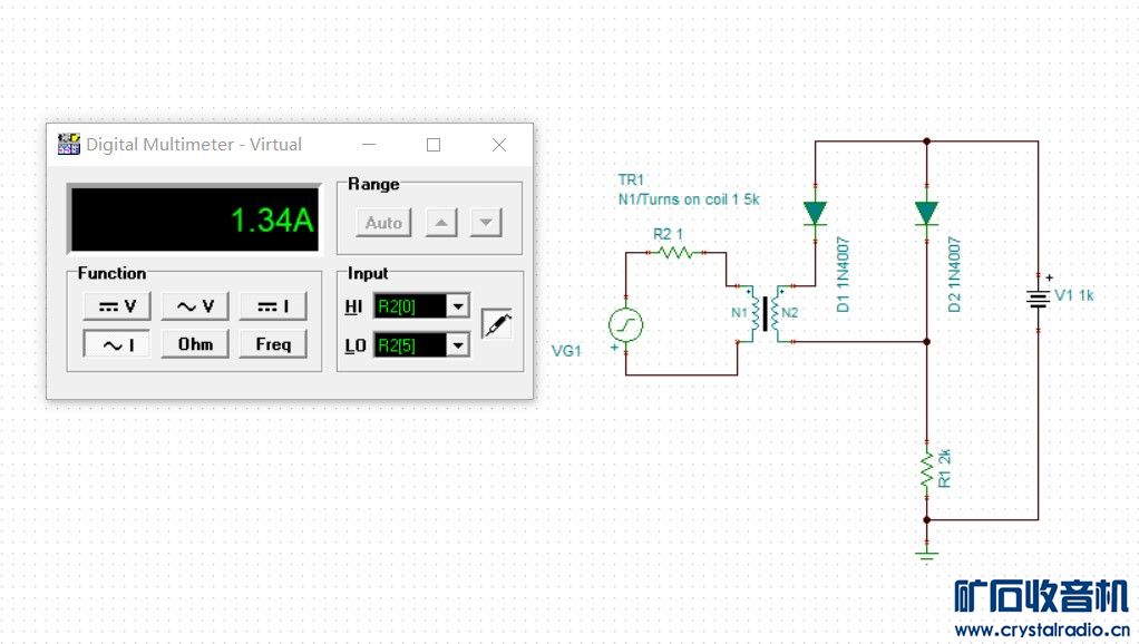

如下图,交流是一个5V50Hz的电源。
当不加外部直流电源时,仿真R2上交流电流300多微安
加上250v直流电源,仿真R2上交流电流1+安。
不知道为什么这样。
看来我对交流电与二极管之间的关系还没完全清楚,还请各位老师指点迷津。

那个变压器,是怎么设置的? 你250的直流过去,实物的话,还不冒烟乎。

直流电源(电压源)对于交流来说相当于短路,你把直流电源短路再分析。

右边加上250V直流电压后,电流走近路,变压器倒无所谓,就是那2K电阻瓦数不够的话可能烧了。

上图直流短路,300多微安
上图直流1000V,1.34A
上图直流5V,65mA
真搞不懂。

加上250v直流电源后,变压器次级将流过一定比例的直流电流(小于65ma),此电流将导致铁芯直流磁化,初级线圈电感量下降,空载电流上升。
D1串连2K左右电阻将导致初级电流明显下降,D2串联同样的电阻则导致初级电流明显提高,试验结果符合前述则推论无误。
9楼的短路相当于次级空载。

去掉D2,电流就降下来了。
 楼主| 发表于 2022-11-15 17:01:13 | 显示全部楼层
我怀疑是交流叠加在直流上,从二极管上通过了。瞎猜的,正想法验证。
