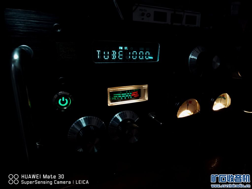

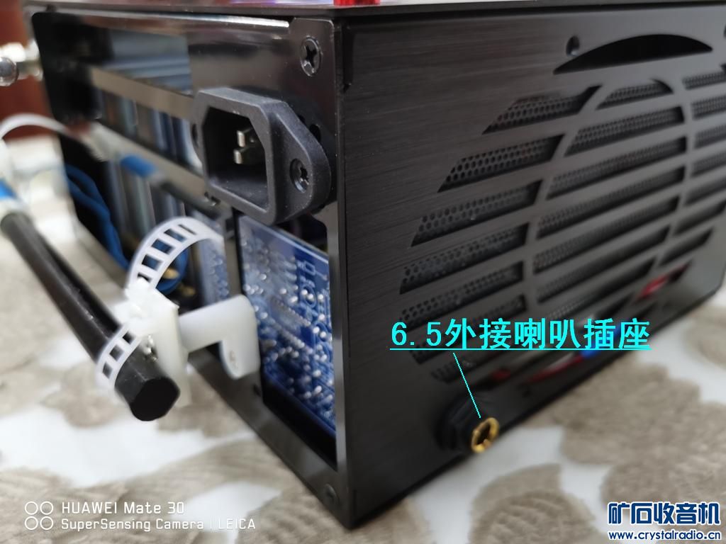

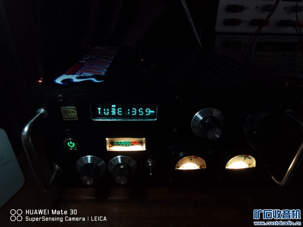

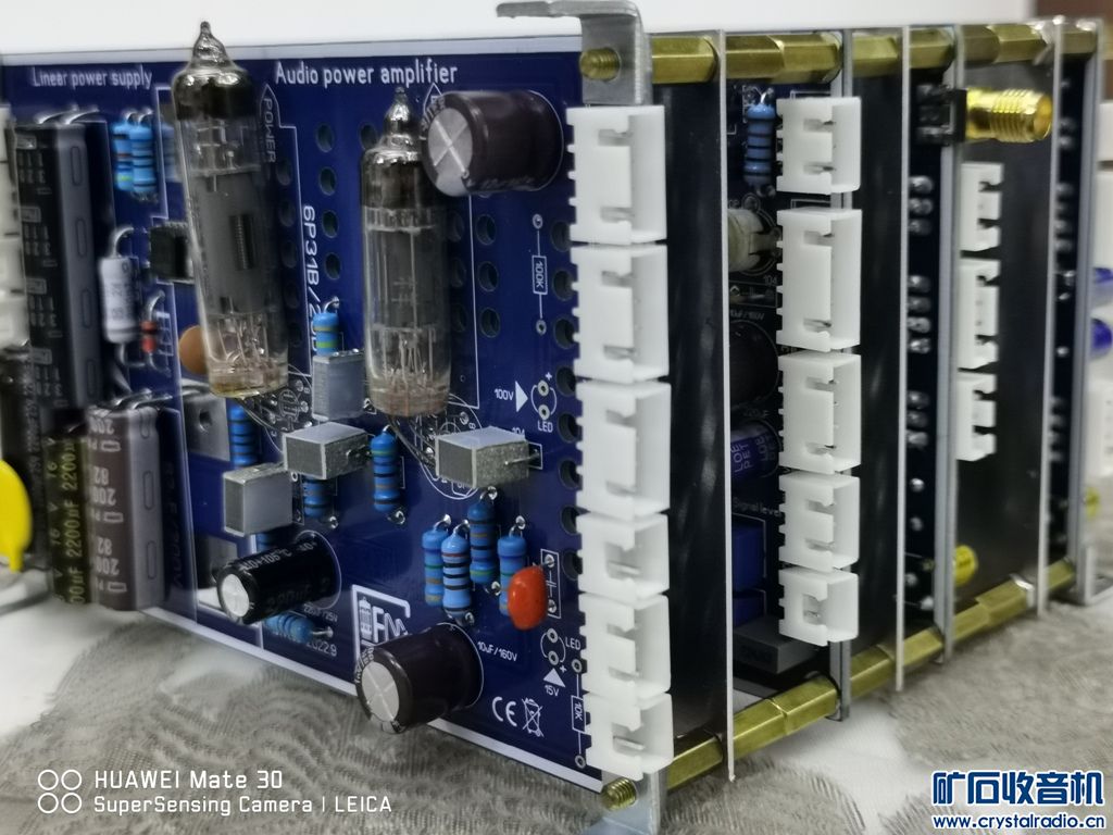

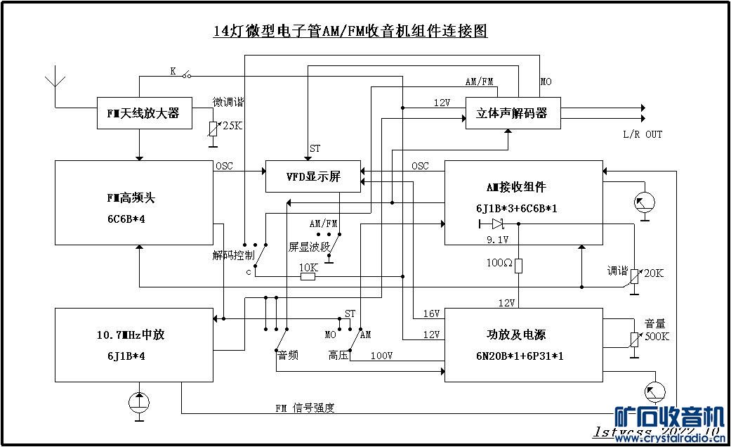

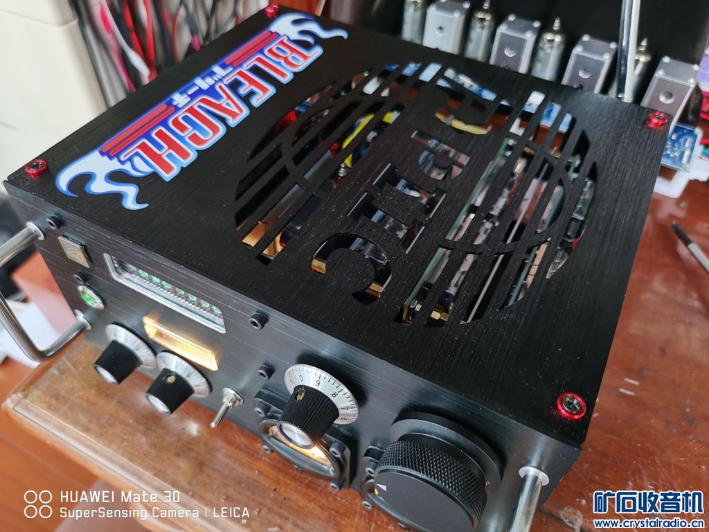

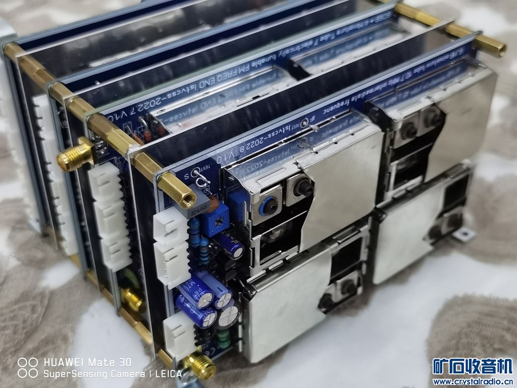

       继制作了一台“6灯微型管(刀片式)中波收音机”以来,最近又制作了一台“14灯微型管(刀片式)AM/FM双波段收音机”,虽说大同小异,但也颇有特色,现介绍如下:
一、主要特点说明
1、AM中波段+FM调频波段接收,频率覆盖:AM530-1750KHz,FM87-108MHz,电调谐;

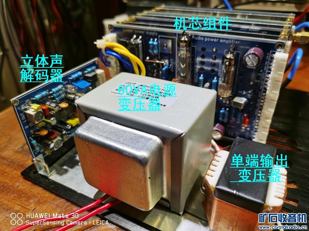

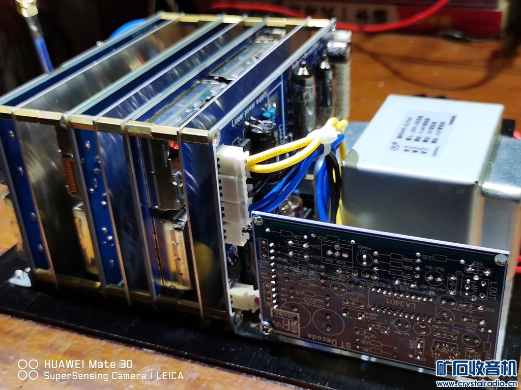

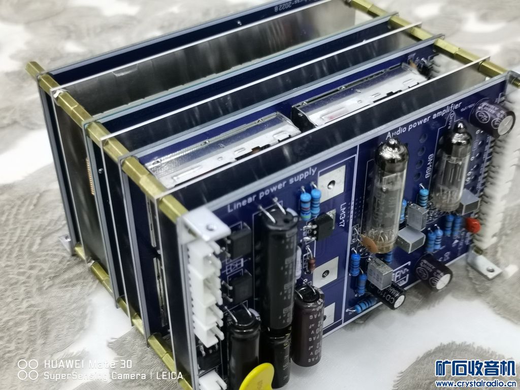

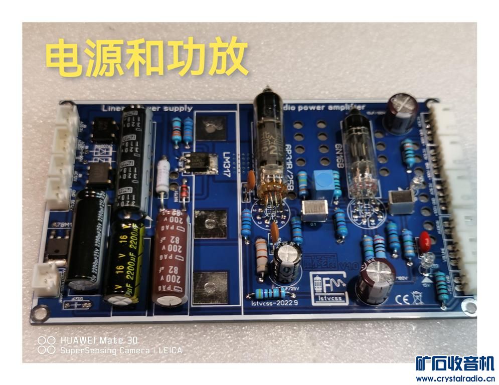

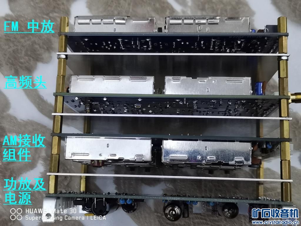

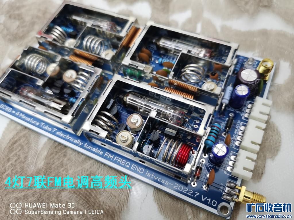

2、刀片式组件设计,分别有AM接收组件,FM高频头组件,FM10.7中放组件,单声道单端功放及电源组件;

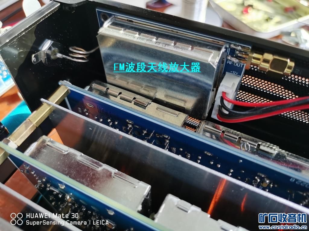

3、内置FM波段天线放大器,可在接收信号很微弱时启用,通过面板上控制开启和微调;

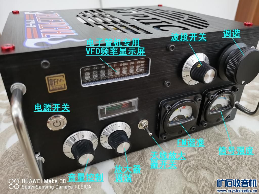

4、内置小体积音箱和立体声解码器,既可以直接收听,也可以外接喇叭收听,同时输出立体声信号,供胆机功放作为音源;

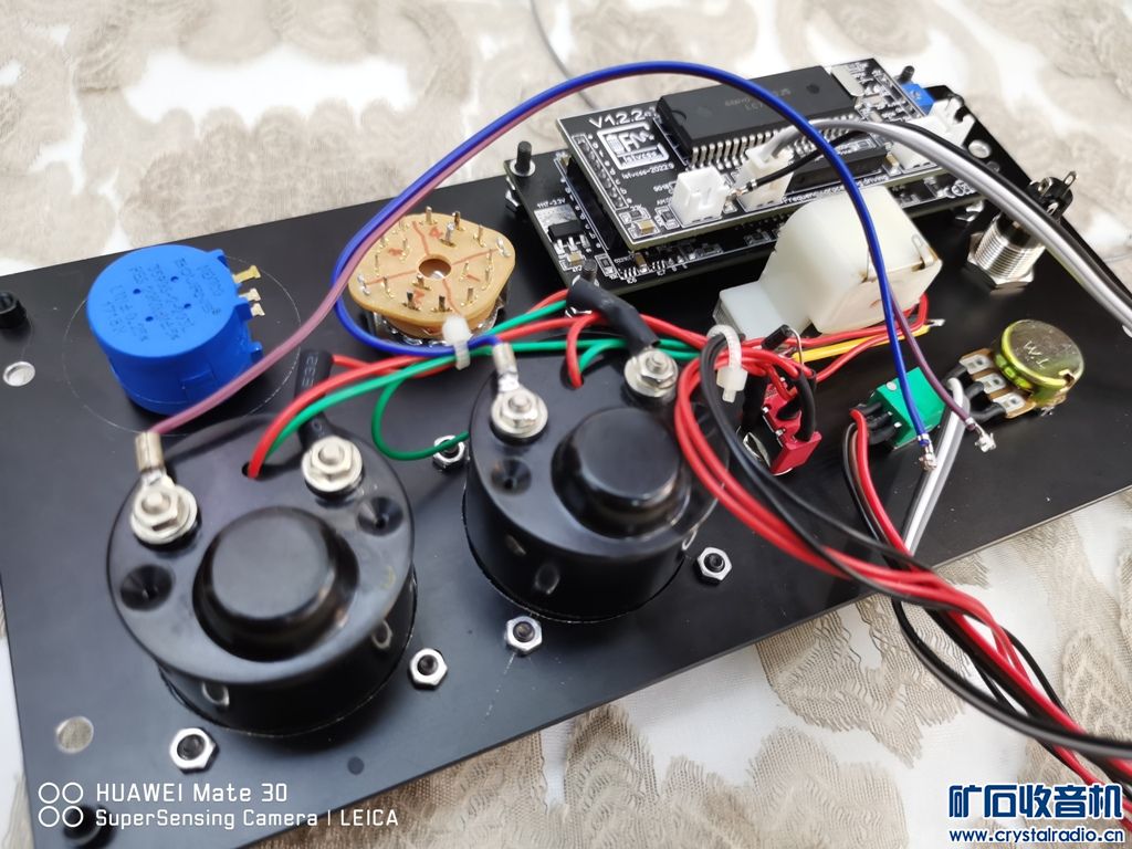

5、三表头信号指示,分别为:音频电平指示、AM/FM信号强度指示,FM谐准指示;
6、采用本人专为电子管机设计制作的VFD多功能显示屏;
7、音频输出功率:1W;
8、整机功耗:AM—31W,FM——38W;
9、全铝合金代用机箱,机器净质量3.5Kg。

1、组件连接图

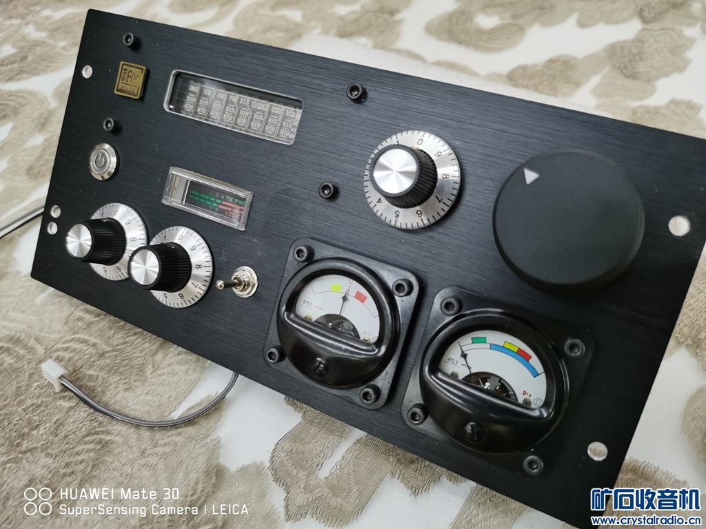

3、面板开孔和安装
4、制作的接收组件

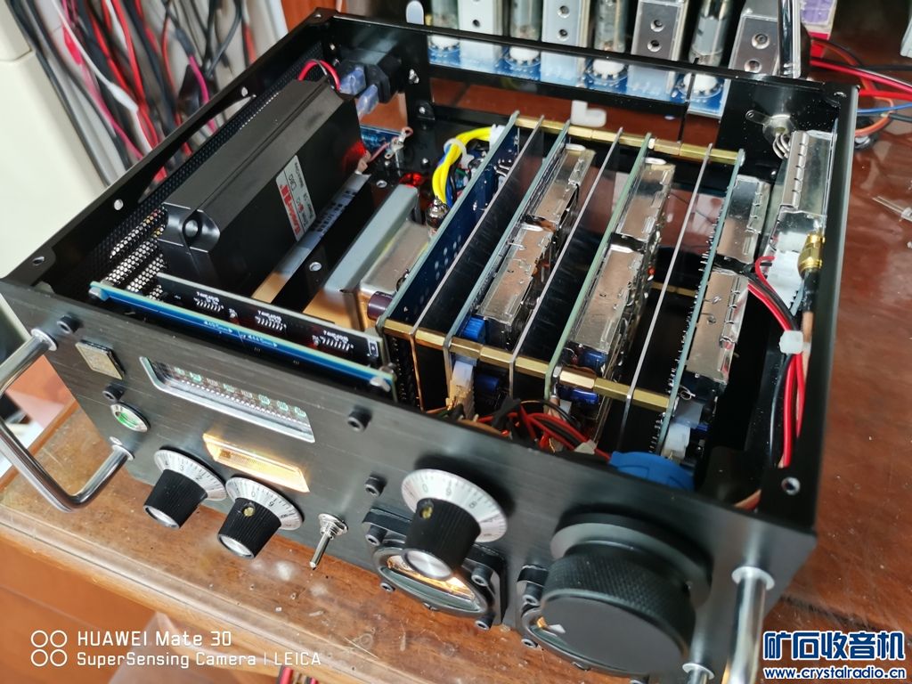

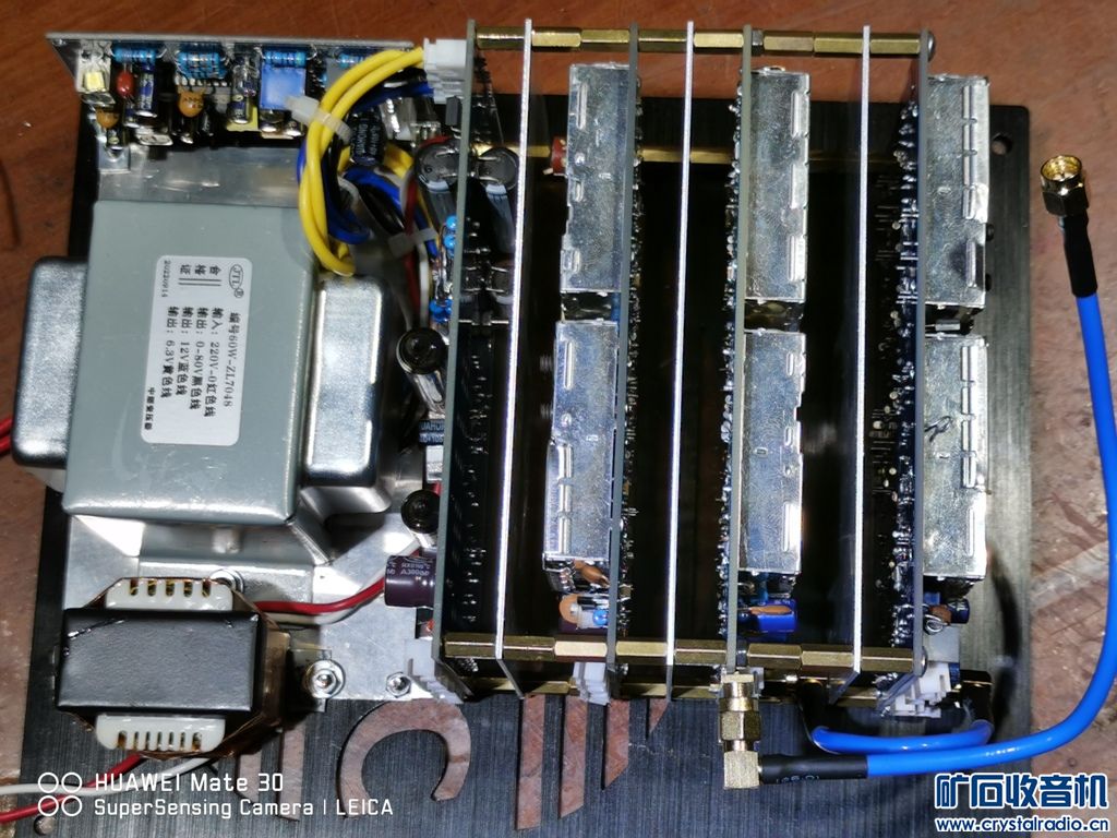

6、刀片式安装的机芯
7、机芯的固定
8、装入机箱

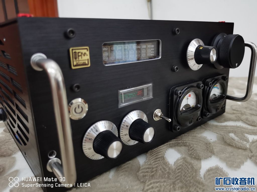

9、机器外观

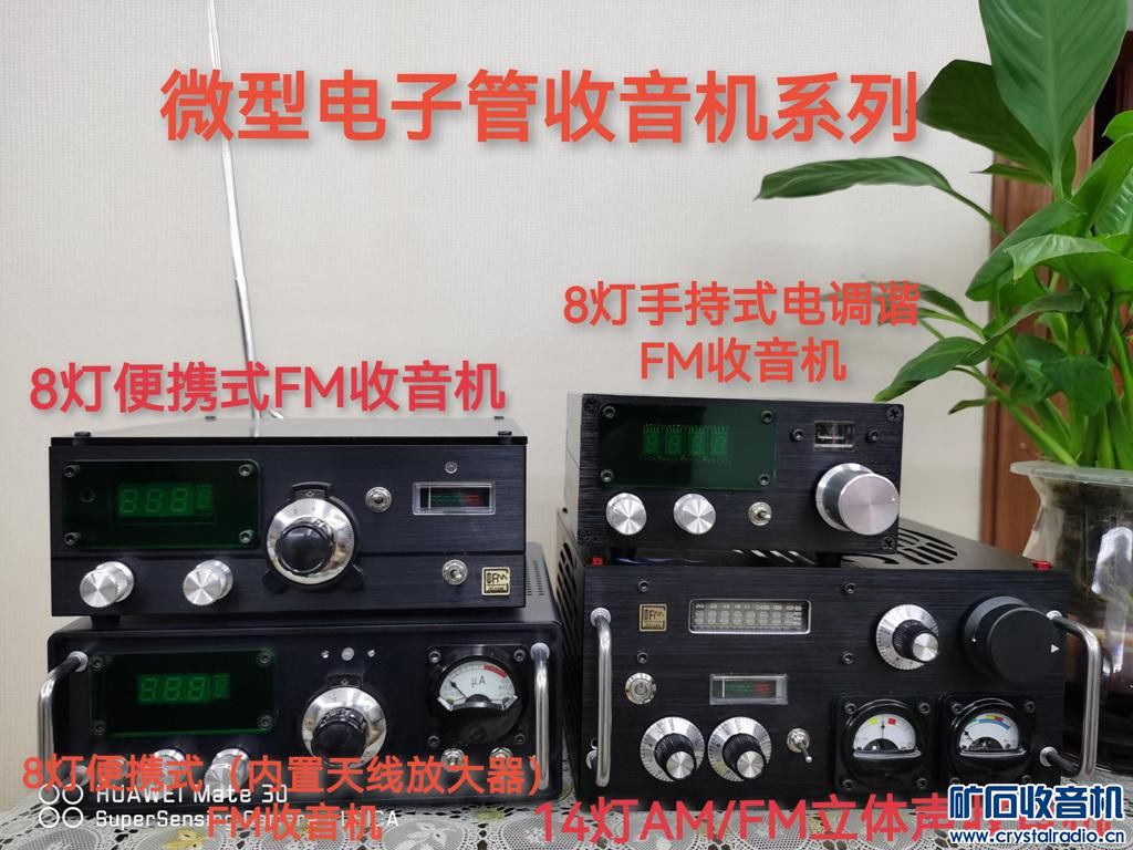

10、用微型电子管制作的收音机系列
