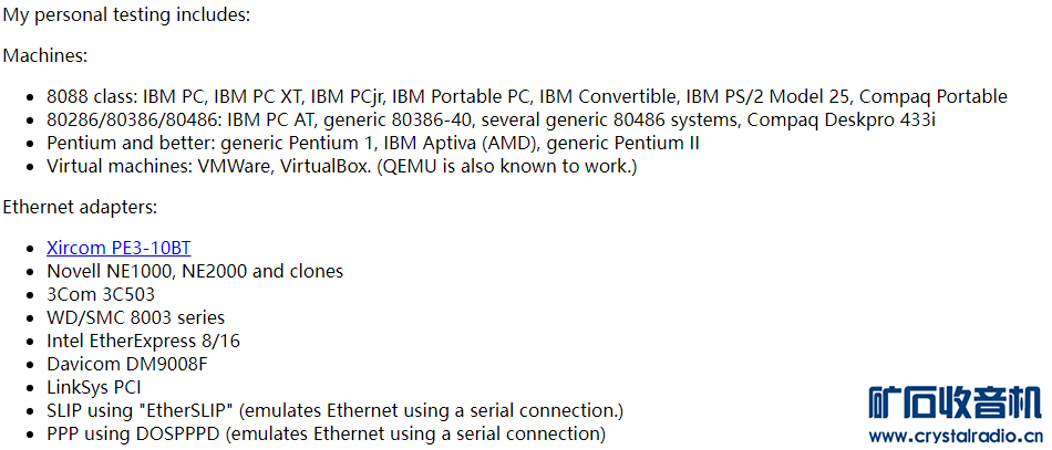

发表于 2022-11-15 13:08:44 | 显示全部楼层
试试这个
mTCP_2022-07-01.part1.rar (300 KB, 下载次数: 7)
mTCP_2022-07-01.part2.rar (292.42 KB, 下载次数: 8)
支持网卡

发表于 2022-11-15 10:54:45 | 显示全部楼层
NE2000
RTL8139
这两个确定能用。
新版8139D未知。

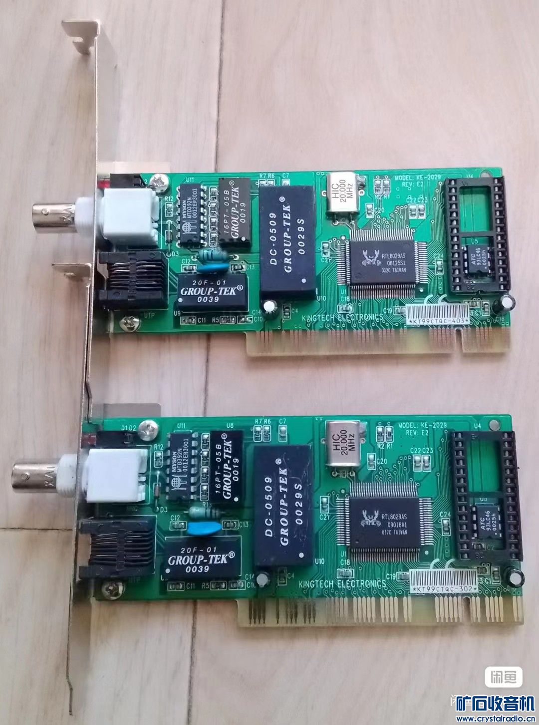

发表于 2022-11-17 22:12:07 | 显示全部楼层
我有下边这个:
