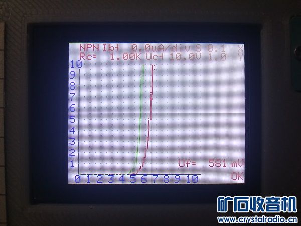

三极管BC极连在一起,和二极管有啥区别?测试了一下
a_fu 发表于 2022-11-14 15:45
应该是BC连在一起吧,我也有疑问,这两者会不会有什么区别?如果谁有图示仪,上图示仪看看两者曲线是否一样 ...
曲线图来了,大概就这个意思
绿色线是1N60P肖特基,红色线是1N4148,蓝色线是三极管2N3904bc极短接
绿色线是2N3904三极管bc极短接,红色线是三极管c极悬空

bc短路代替二极管压降更小,电流由b流过的是一小部分,大部分电流由c流过,假设放大倍数下跌到15倍,通过16毫安的电流,则b1毫安,c15毫安,对应的曲线与c极开路be结通过1毫安相似

有个图,是正向电流10毫安时测量的结果:
发表于 2022-11-14 18:54:56 | 显示全部楼层
林强 发表于 2022-11-14 18:11
曲线图来了,大概就这个意思
好。
图像说的很清楚了。
发表于 2022-11-14 19:27:29 来自手机 | 显示全部楼层
C极悬空是发射结的正向压降,BC短接是晶体管的饱和压降。晶体管的饱和压降是小于发射结的正向压降的。

发表于 2022-11-14 19:39:32 | 显示全部楼层
曲线图来了,大概就这个意思
很好!!!图象很好地说明问题!
注意看曲线的拐点,这就是区别!

在七管收音机套件里面用了三极管be极检波,而没用1N4148检波可能还是有原因的
发表于 2022-11-14 22:38:14 | 显示全部楼层
曲线图来了,大概就这个意思
很好,非常感谢提供曲线对比,可以明显看到,BC短接当二极管,电压拐点更直,拐点后电压更稳定,比单用B、E或单用二极管效果更好,对比效果直观明显,非常好!
