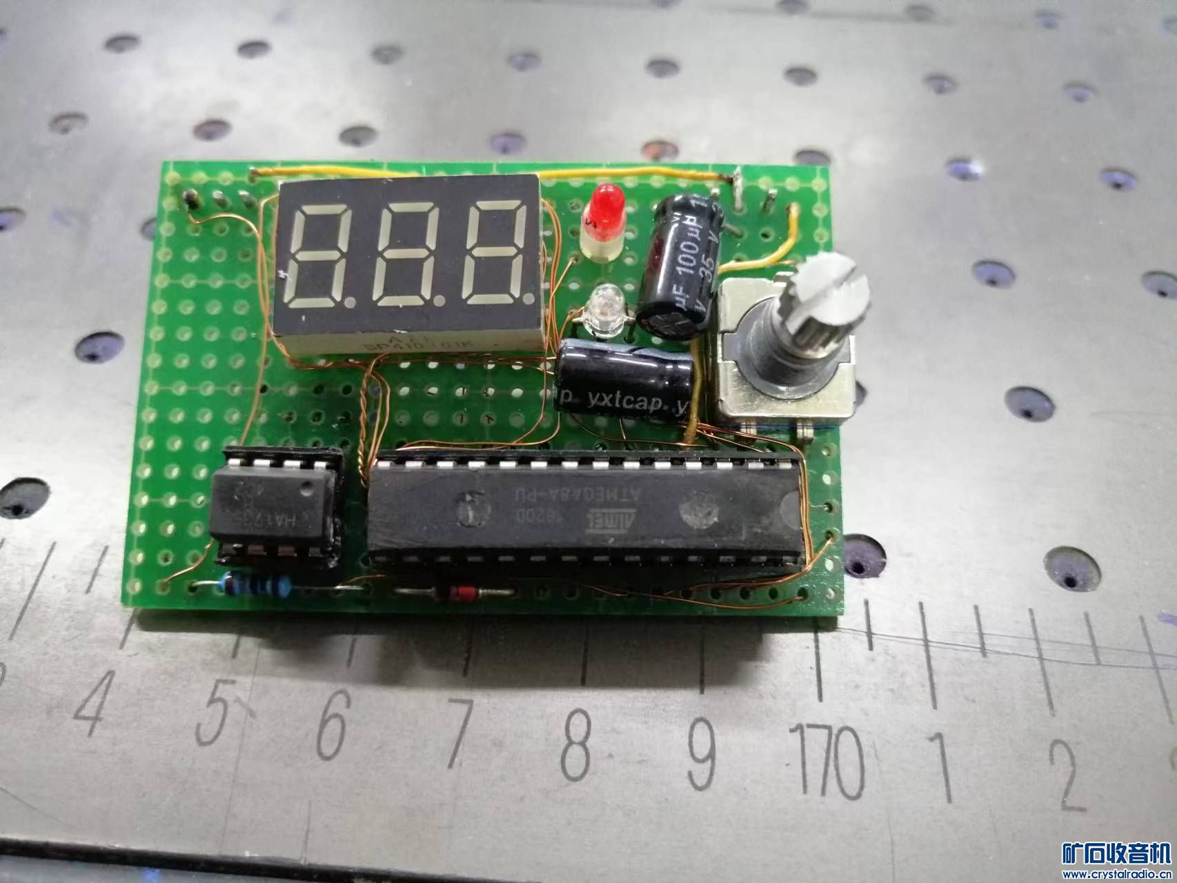

    功能说明:编码器调节。温度控制范围50—550度,休眠温度150度(烙铁插进休眠支架后,利用烙铁外壳的地把17脚接地打开休眠功能。最开始打算用开关在面板上控制,感觉不方便),50度加温功能(开启后在原有设定值上增加50度,5分钟自动关闭),30分钟自动关机。
   LED显示状态说明:状态通过按压编码器开关实现。
     1:正常工作状态,显示烙铁实际温度。(开机默认状态)
     2:按压编码器开关进入设定状态,显示设定温度,旋转编码器进行调整,再按压编码器开关保存设定温度。
  资料来自网络。电路原理图做了一点改动

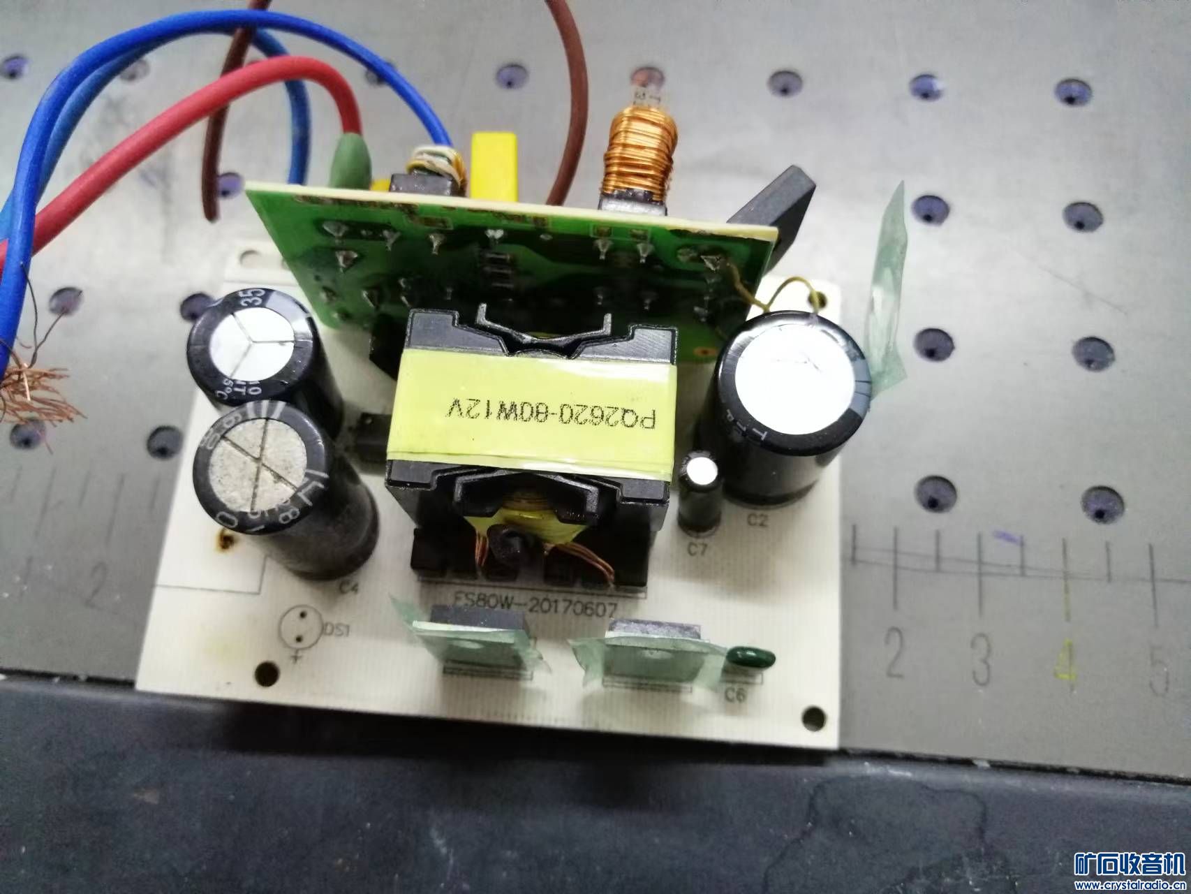

   手柄买的成品,24v电源用的是12v120瓦开关电源改的。外壳也是废开关电源外壳改造的。
成品
成品
24v开关电源
24v开关电源
24v开关电源
24v开关电源

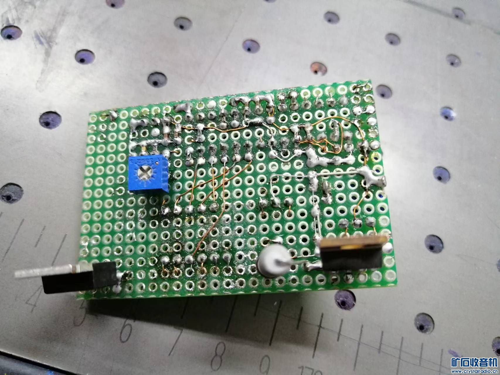

用洞洞制作的
用洞洞制作的

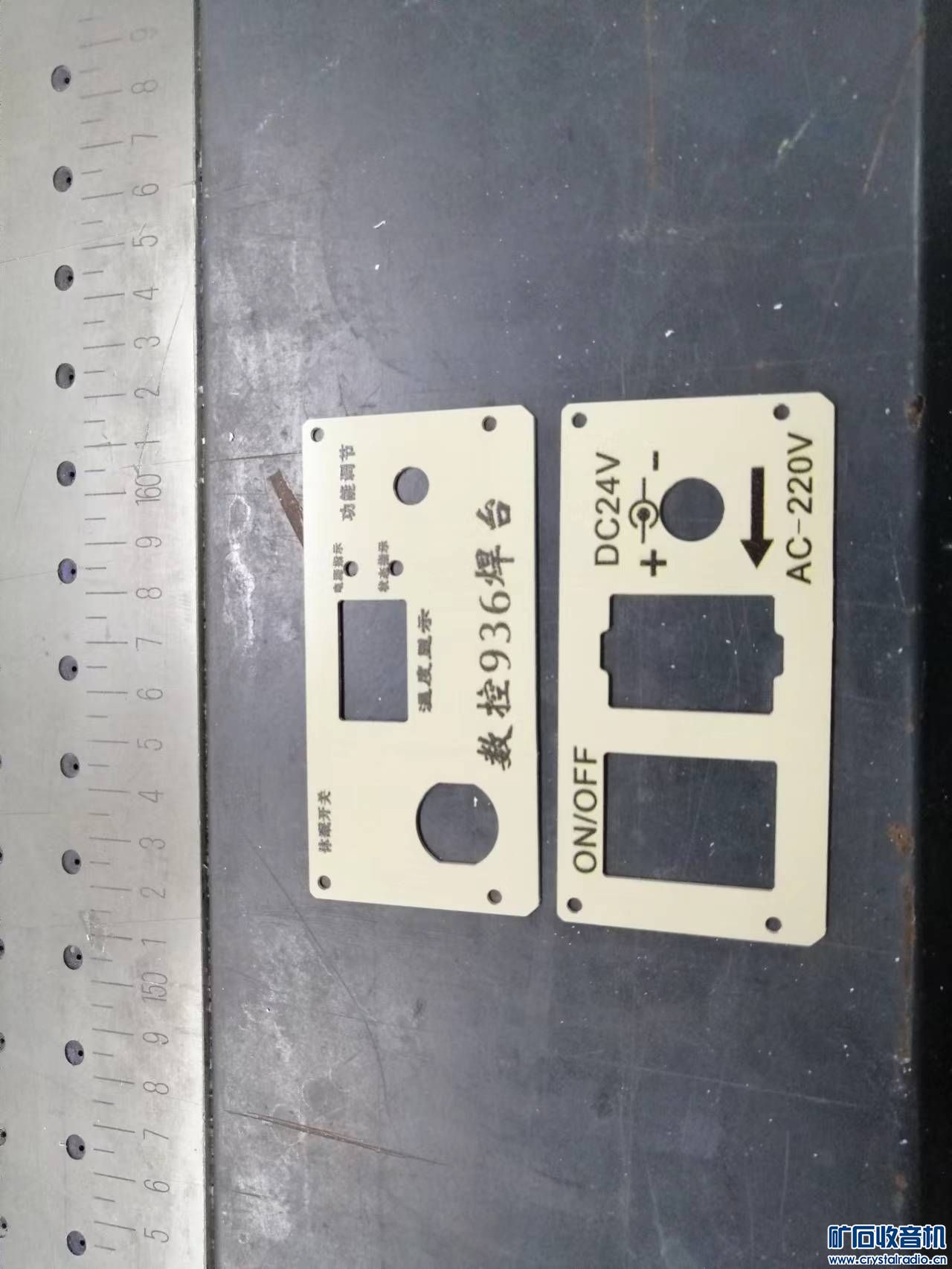

画面板
画面板
雕刻好的面板
雕刻好的面板
面板UV打印好的样子
面板UV打印好的样子

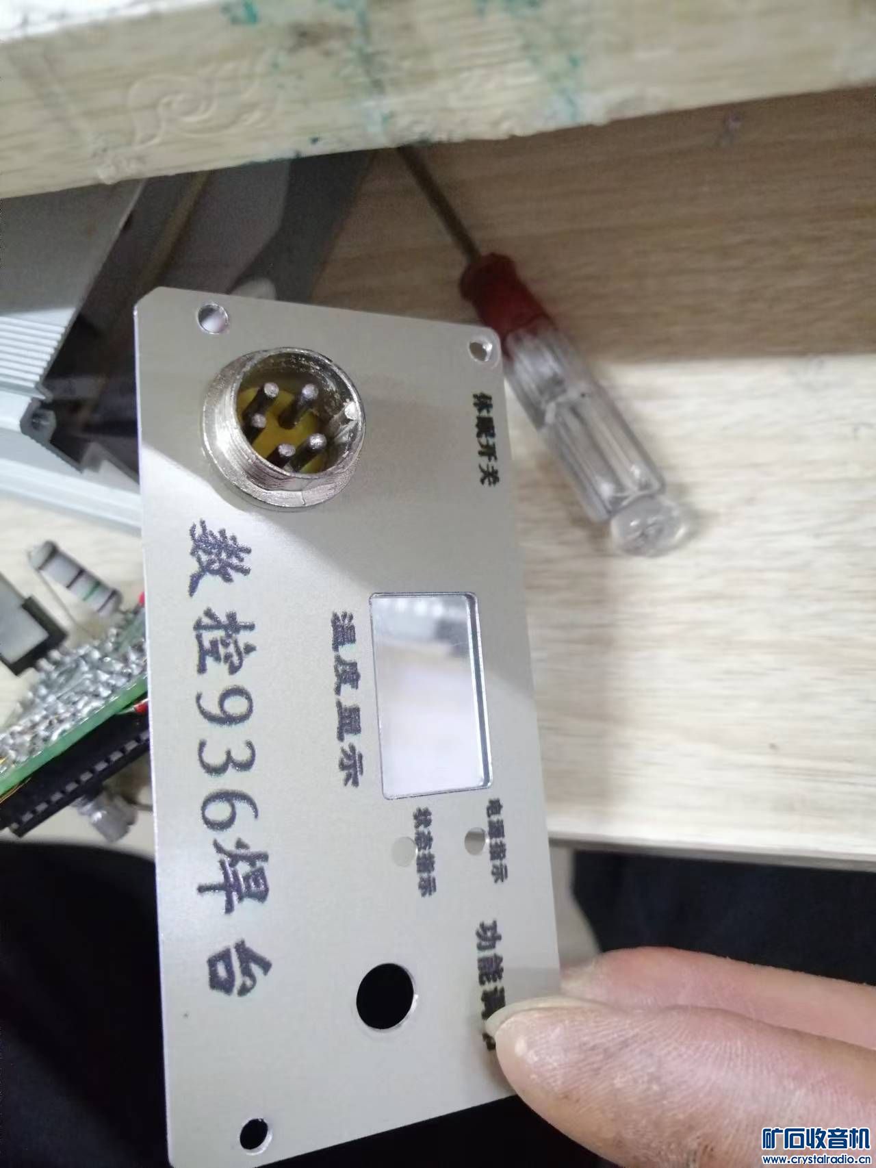

显示窗口小镜片
显示窗口小镜片
装上镜片的效果,镜片是单透的
装上镜片的效果,镜片是单透的

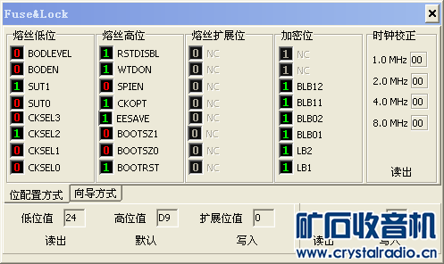

熔丝配置
熔丝配置

老师,面版上的字是如何印上的?
发表于 2022-11-13 20:33:03 | 显示全部楼层
 楼主| 发表于 2022-11-13 20:37:34 来自手机 | 显示全部楼层
xt2753396 发表于 2022-11-13 20:02
老师,面版上的字是如何印上的?
平板UV打印

面板打沉孔,用平头不锈钢螺丝更漂亮。
 楼主| 发表于 2022-11-18 12:49:19 | 显示全部楼层
环牛1201 发表于 2022-11-17 08:28
面板打沉孔,用平头不锈钢螺丝更漂亮。
面板做沉孔厚度有限,后来换成内六角螺丝了。
