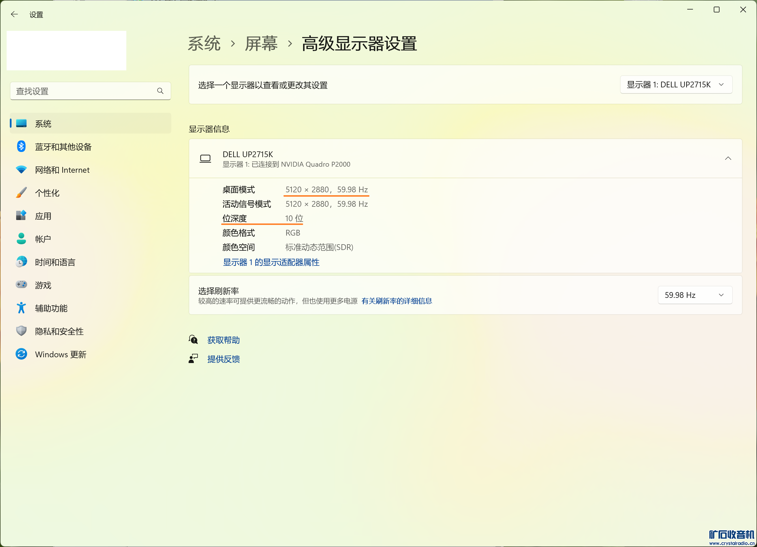

发表于 2022-11-13 22:19:51 | 显示全部楼层
built 发表于 2022-11-13 20:49
同样的分辨率和刷新率是不是DP1.4比HDMI2.0显示效果要好?
同样是 1920*1080、60HZ 刷新 和 8 位色深,我想不出有区别的道理
但如果是我的这个分辨率和刷新率以及色深...
我听说 HDMI 2.0 只能支持4k@60+8位+YUV 编码,5k+10位+RGB,呵呵
