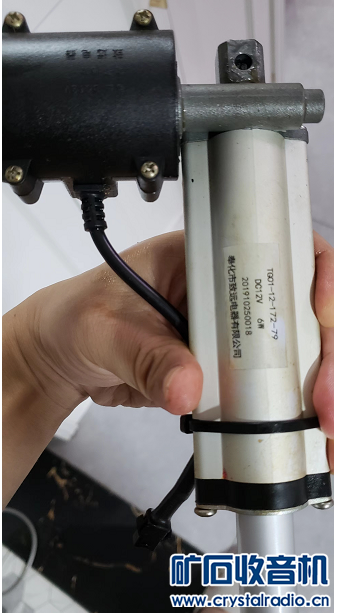

德意的抽油烟机,用了二年左右.近期开始出现面板打开不到位的情况.需要用手推才能推到位.关机后会继续转动十几下,听声音听出来的.
拆洗了一遍完全没有用.自己拆开看了一下,伸缩杆是空上奉化讪致远电器有限公司生产,TG01-12-172-79网上没有搜到
有两个问题:是伸缩杆没劲了还是因为主板程序原因没有伸到位?
这个电动伸缩杆哪里可以买到?只能找德意供应商吗?好象说要一百多,安装80元,老婆说的.
感谢有经验的师傅提供意见,谢谢!

发表于 2022-11-15 10:58:23 | 显示全部楼层
油烟机的推杆到位检测有两种,一种是用行程开关即是到位碰到开关才停止,(这方法是以前现在很少用)
另一种是电流检测,线路板上有一个大电阻串联推杆供电,当推杆推到尽头电流大才停止,推出伸入过程电流很小不的停止
你把推杆拆下,用12V试一下,看看电流就知道推杆问题还是主板了

彻底不动了,结果把挂在上面的面板拆下来,完全正常伸出和缩回,晕,就是设计时配的伸缩杆电机推力不足.
 楼主| 发表于 2023-4-7 16:35:40 | 显示全部楼层
另一种 ...
现在比较麻烦的就是,不挂面板操作都正常,因为面板比较重.我说的正常是伸缩板正常伸缩,可以完全伸缩到位.一挂面板就打不开.
我用外接电也试了,就是正接伸出,反接缩回的电机控制,应该是检测电流变化确定停止的操作,也可能是根据转速和转动时间确定的.
这种情况更换略大功率的伸缩杆有用吗?
