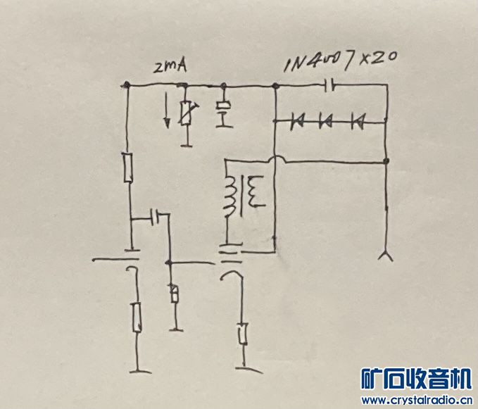

楼主: heroicjzu
用硅稳压管降压15V供帘栅压,简单,试验了,貌似没发现问题,高频好像也还行
发表于 2022-11-12 22:06:30 | 显示全部楼层
发表于 2022-11-12 23:28:08 | 显示全部楼层
J版的纯二,就是这种方式。
其实,我还试过在KT88单端中,用一个电阻串联一个200V稳压二极管,帘栅极电压取自稳压二极管2端,以保证帘栅极电压恒定,确实能够稳定。但是听音感觉好处不大。。。我是木耳朵。
发表于 2022-11-14 09:18:08 | 显示全部楼层
我做过一个这样的完全没问题,还是24V稳压管
