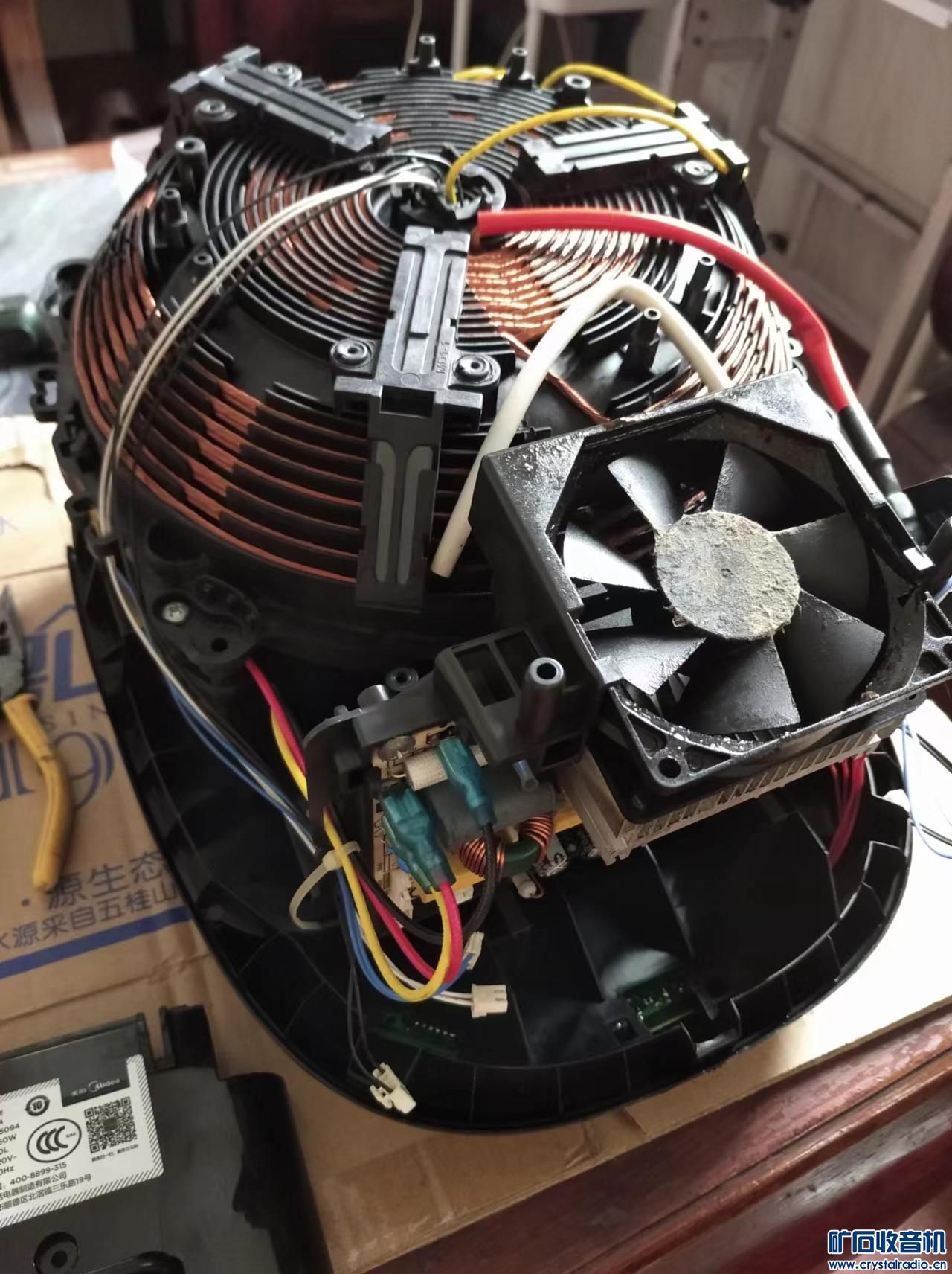

手头有一台美的智能电饭煲MB-FS5094煮不熟饭故障,怀疑是感温元件阻值变值所致,开盖用数字表实测上盖传感器(黑线)阻值:45.1K,磁钢传感器(白线)阻值:44K,由于手头没有准确数据参考,所以无法确定,在此,求高手指点维修,谢谢!

你把继电器换了试试吧
 楼主| 发表于 2022-11-12 15:06:04 | 显示全部楼层
董晓亮 发表于 2022-11-12 14:57
你把继电器换了试试吧
大师,问题是通电能正常加热,就是煲饭煮不熟喔,继电器???

电容变质(小)功率下降?
发表于 2022-11-16 22:54:55 来自手机 | 显示全部楼层
可以先试换磁钢处热敏电阻(100k )。

 楼主| 发表于 2023-3-22 15:49:54 | 显示全部楼层
xieliyuan 发表于 2023-2-16 22:33
我也是这样 的故障,请问楼主搞定没有
是上盖传感器断线了。。。。。。。。。。

发表于 2023-3-23 16:41:49 | 显示全部楼层
gdzhlg 发表于 2023-3-22 15:49
是上盖传感器断线了。。。。。。。。。。
也帮同事修过2台美的,都是上盖传感器的线折断。不过修的时候用热缩管套了层,加长了点线绕了半圈,已经用了快2年了,没反馈出问题。
