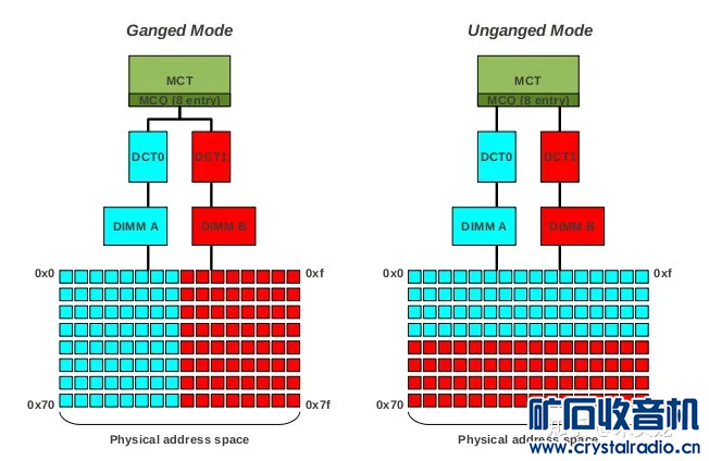

可能还不完全是这个问题,知乎上有一些解答,双通道有两种模式会带来不同的效果,感兴趣可以去看看。

你这个图,无非是分配策略问题。
不过考虑到现代的机器,系统里有许多的进程,CPU或者多个CPU或者一个CPU多个核(总之就是多个可执行部件),根据策略在单一时间执行某一个进程。
而这个进程的数据可能分配在A内存,B内存,AB都有等等各种情况。
当进程足够多,执行的类型足够复杂(譬如有IO型,有计算型等等),对内存的需求足够多样的时候,分配策略可能不是那么十分十分的关键了。

英特尔原来是没有unganged模式的,直到最近11代才有,为什么现在又增加了这个模式,这以前可是AMD独有的,我也不太懂
