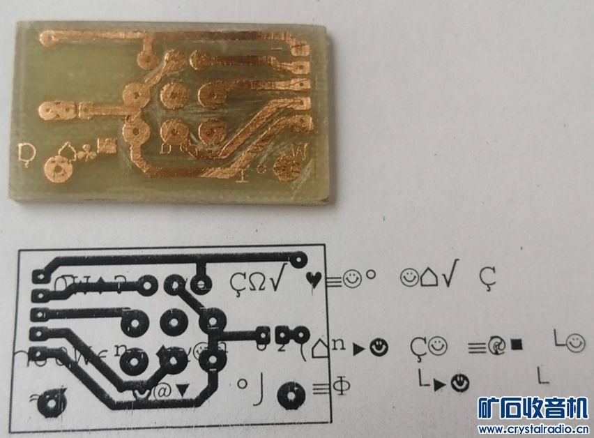

昨晚做了一块小信号采集板,想不到现在打印机和电脑也玩斗地主和表情包 ,笫一张试打出现表情包乱符重启打印机和数据线,第二张转印纸居然打出扑克牌符号,算了不想浪费纸做了转印,本想印好板子扣掉看看没连线将就用吧

我折腾办公设备的经验,
应该是电脑输出了打印机字库中没有的字符。
应该让计算机输出点阵信息,不要使用打印机的字库
在打印机设备的配置程序中,
设置字库---找到打印方式“描边/点阵?”不要选描边。
发表于 2022-11-12 23:46:49 | 显示全部楼层
打印东西,我一般先打成pdf文件,再从pdf输出到真实打印机。这样可先检查有无错误,避免浪费纸。
记得Word里有的图形符号,摆放时设置了旋转,但印到纸上时方向错的,可能是Word自身、或打印机驱动有问题。先打成pdf文件,便解决了。
pdf输出到真实打印机时,可能和打印机自带字库冲突问题,可试试选「作为图像打印」,这样送往打印机的是单纯的图片数据。
打印到pdf的过程也可能出现问题,遇到过Protel板图打印到pdf时,会漏几个螺丝孔,倒还没发现缺焊盘这么严重的。看来pdf也不是十全十美,各种软件有点缺陷,再要互相配合的,名堂更多了。
没有Adobe河蟹版的话,可试试其它Zan Image Printer、FinePrint、SmartPrinte、Virtual Printer等虚拟打印机,有些直接打成图片更方便。

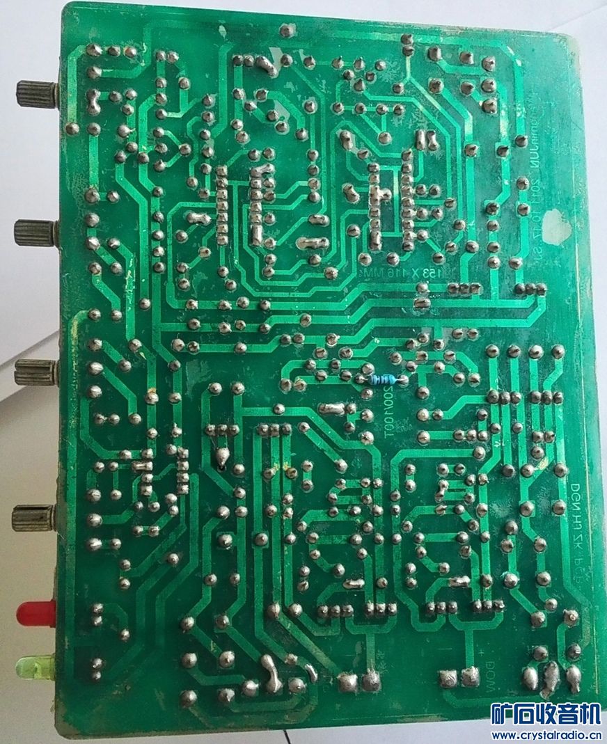

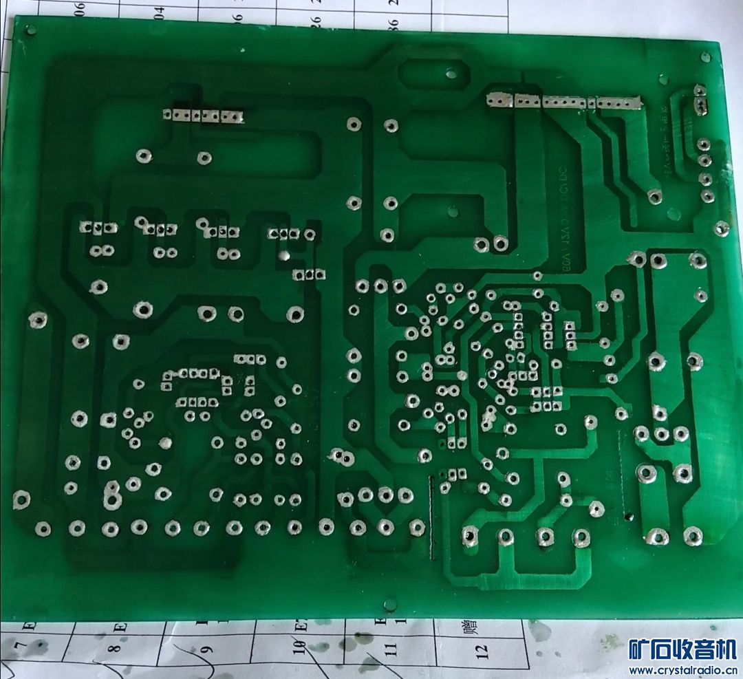

 楼主| 发表于 2022-11-12 20:51:46 | 显示全部楼层
光州老胡 发表于 2022-11-12 19:36
腐蚀的成功率怎样?
热转印+腐蚀业余制板最快,从打印到腐蚀成品只要几十分钟,不计修板时间,
第一次用新配比三氯化铁溶液腐蚀时间10分钟左右,以后会慢一些,
打孔砂平清洗涂绿油强阳光下10几分钟固化
这是我平时设计制作的一些电焊机主控板和智能系统板效果相当好

发表于 2022-11-12 21:42:57 | 显示全部楼层
打印机乱码了,以前用HP6L也出现过这样问题。
楼主用的是哪款打印机?准备买一台。
