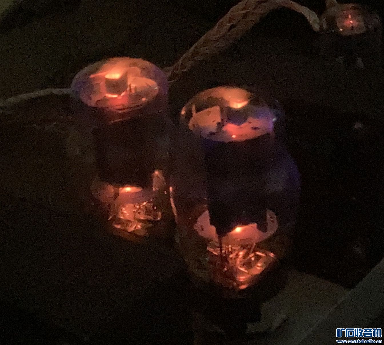

今天把6P3的屏耗超了,请帮我看看有没有问题
发表于 2022-11-11 20:26:40 | 显示全部楼层 |阅读模式
1860BB56-B7D5-4A15-A1EE-F758555CF66D.jpeg 1AAFBCCF-0102-427C-BD51-C645CDCB1E09.jpeg
一只屏压274V、78mA,另一只275V、76mA,屏耗21.4W和20.9W。
发表于 2022-11-11 20:39:07 | 显示全部楼层
短时间没事。长了有损伤
发表于 2022-11-11 20:39:39 | 显示全部楼层
你这个电流是阴极处的电流还是屏极处的电流?
发表于 2022-11-11 20:39:43 | 显示全部楼层
超那么一点点,没什么吧。也没看到红屏啊。
管子多,满屏耗使用。管子少,调整在80%。

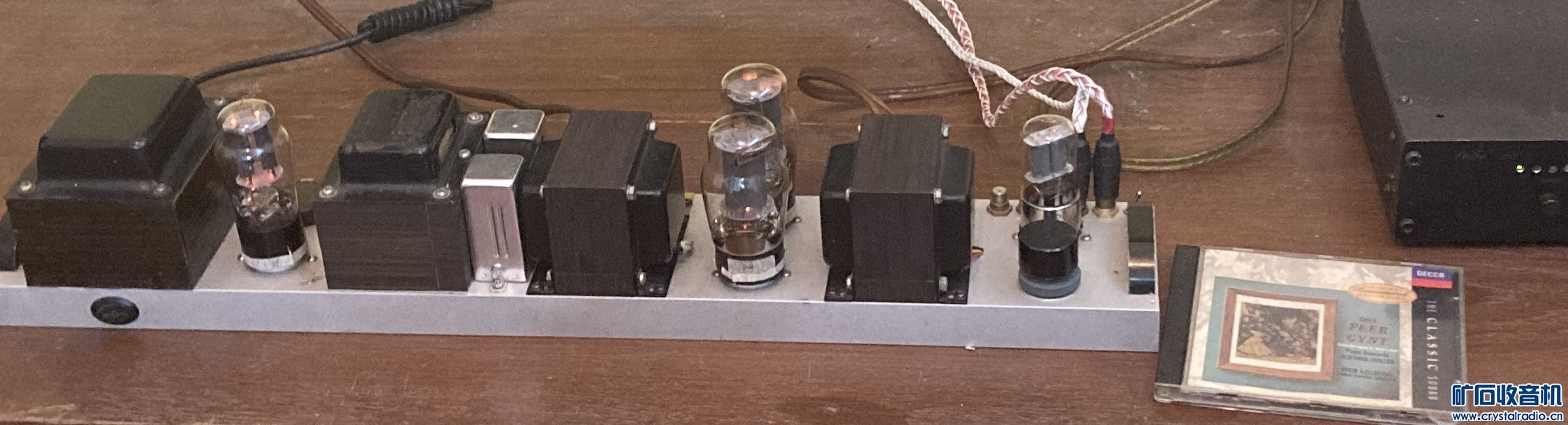

 楼主| 发表于 2022-11-11 20:48:41 | 显示全部楼层
测初级两段电压除铜阻,17.5/230=76
发表于 2022-11-11 20:54:58 | 显示全部楼层
高压运用考虑超屏耗,低压运用考虑超阴耗。
发表于 2022-11-11 20:58:18 | 显示全部楼层
只要不屏红就没啥,只管用。
别以为测铜阻就准确,牛的热态和冷态线包的电阻变化很大的。
 楼主| 发表于 2022-11-11 21:02:35 | 显示全部楼层
这对管使用5年多,顶部都有墨水了,之前一直控制在19.5W左右,今天跟风把屏耗用尽甚至超了,意外发现还有点蓝光
 楼主| 发表于 2022-11-11 21:15:59 | 显示全部楼层
jupeter 发表于 2022-11-11 20:58
只要不屏红就没啥,只管用。
测厄流圈电压除铜阻得出的结论也差不多,27/160=169mA,6N9P用了0.9×2mA,泄放电阻用了约3mA。
发表于 2022-11-12 14:19:35 | 显示全部楼层
就i这样用,这对管子寿命到了,以后换5881或6L6GC
 楼主| 发表于 2022-11-14 20:47:48 来自手机 | 显示全部楼层
今天把屏耗调回19.5W,声音不好听了,马勒第二交响乐,好像与乐队之间隔着一个空间,有些频段传不过来
 楼主| 发表于 2022-11-14 20:51:32 | 显示全部楼层
还是超的好
