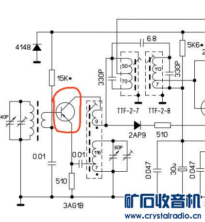

如图,红圈里的第一个三极管如果换成硅管,如9012,电路图上应该怎么改一下?
发表于 2022-11-11 15:44:00 | 显示全部楼层
如果你只换第一个三极管,需要把4148再串联一个,现在电压太低,如果变成2个4148,那后面的第二第三个三极管的偏置也需要重调,还不如不动这个4148,把15K电阻去掉,然后换一个电阻直接接到电源,调整电阻大小使工作电流在0.几毫安更方便。

1N4148用两只串联稳压,再调整图上的15k电阻,510电阻适当加大,串在4148上的电阻也要调整减小.这个电阻图上没标,是与电源连接的,肯定有.
发表于 2022-11-11 14:33:40 | 显示全部楼层
可以换9012,只需重新调整工作点电流0.4-0.6ma

 楼主| 发表于 2022-11-11 14:45:16 | 显示全部楼层
AMAO 发表于 2022-11-11 14:32
1N4148用两只串联稳压,再调整图上的15k电阻,510电阻适当加大.
1N4148用两只串联稳压,会不会影响到中放级
发表于 2022-11-11 14:53:04 | 显示全部楼层
会影响中放工作点,需调整中放工作点.

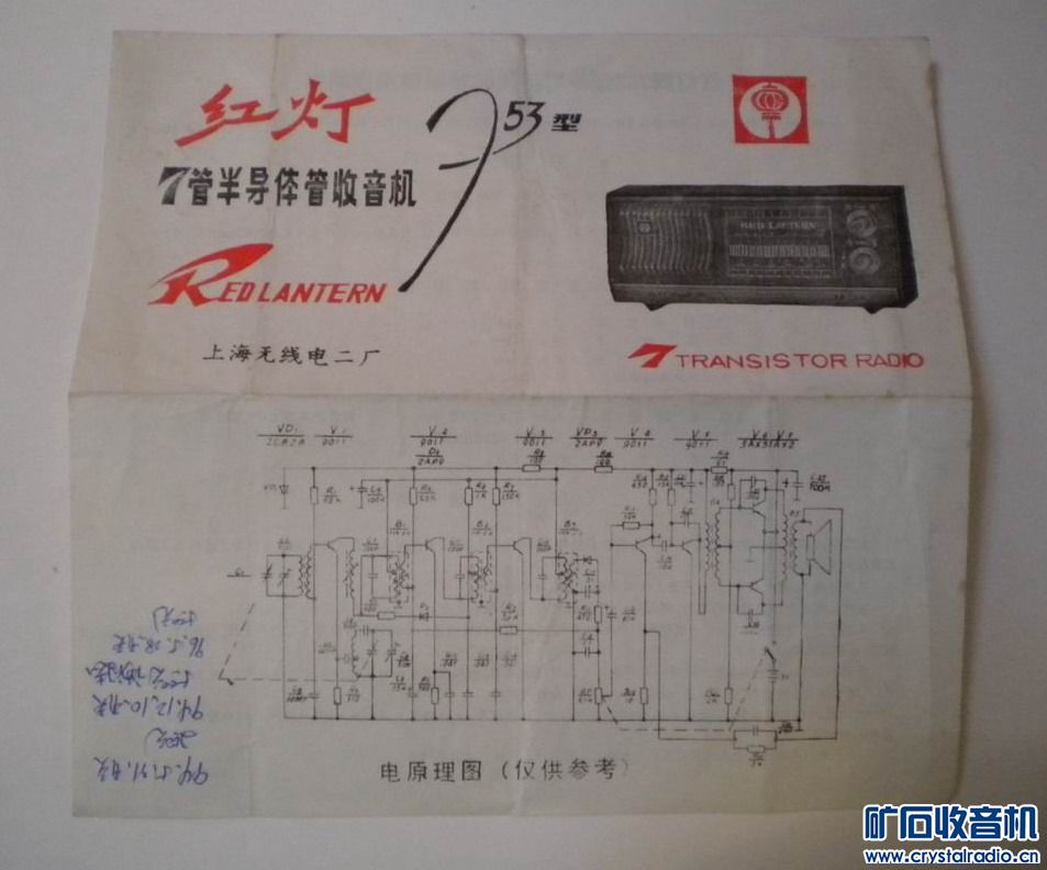

发表于 2022-11-11 16:49:11 | 显示全部楼层

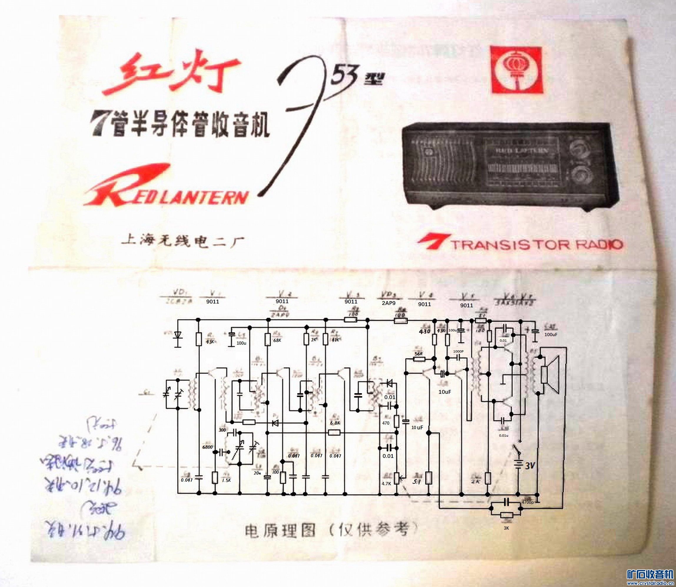

找到红灯735前硅后锗电路

4148这是个稳压点,硅管更需要基极稳压,再串一只4148,二,三级中放重新调整电流即可。

这里有非常清晰的753全硅管的图纸。给学生练手的。慢慢看。

发表于 2022-11-11 17:59:33 | 显示全部楼层
这是后期出的全硅管,一级中放三级管检波,不带稳压。

肯定会影响,而且影响极大,中放必须同时做改动,这个工程不小。正品红灯753既有锗管机也有硅管机,既有二级中放机也有一级中放简化机,音频放大也分三级、两级和TDA2822M集成,不同版本的元器件参数完全不同。
发表于 2022-11-11 19:26:22 | 显示全部楼层
鸿渐哥 发表于 2022-11-11 16:49
找到红灯735前硅后锗电路
重新 拍下图  太模糊了  谢谢!

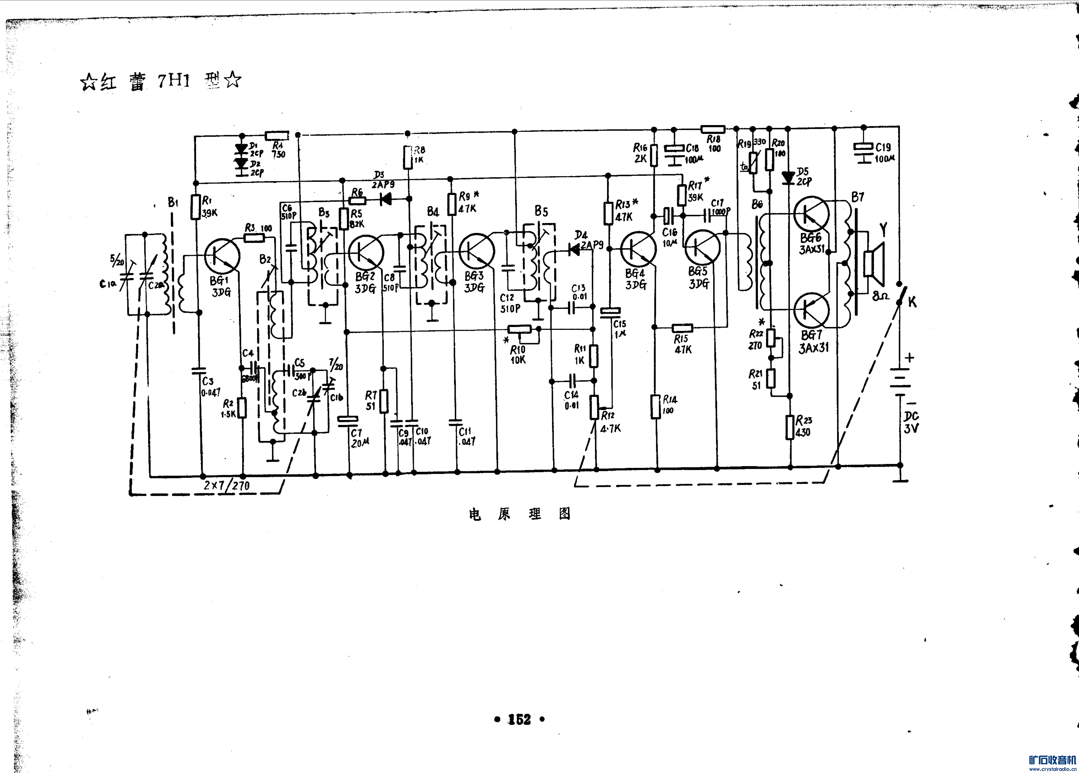

发表于 2022-11-11 19:30:40 | 显示全部楼层
红蕾7H1的电原理图比较接近可以借鉴。
