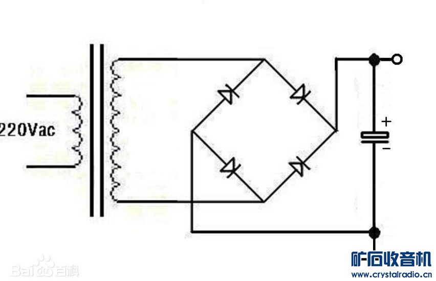

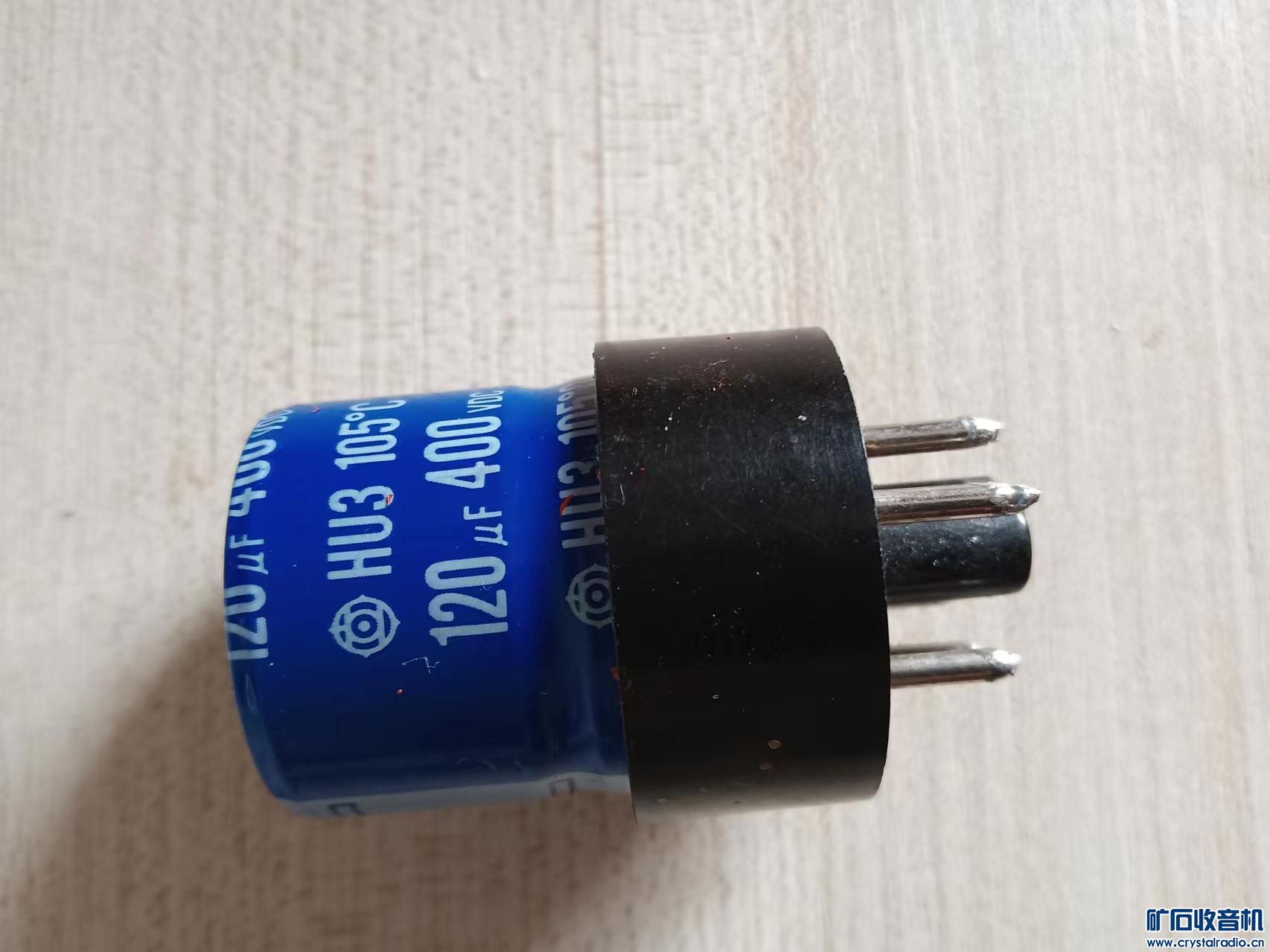

现在的变压器全波整流的很少了,做了一个组合。做完了觉得还是有点问题,应该再增加一个热敏电阻就好了。也可以用2个二极管做成全波整流方式,直接替代5Z2之类。看德国设备和仪器很多都是插卡结构比较方便,就想能不能把胆功放的小元件和调整电位器也做成插卡式的,放在上面便于调整,省的翻过来翻过去的调整了。

 楼主| 发表于 2022-11-11 13:08:41 | 显示全部楼层
岑蓉络阳 发表于 2022-11-11 13:04
代866啊!可代866没有电容。
我是想加一个热敏电阻换一个大一点的电容
发表于 2022-11-11 13:20:06 | 显示全部楼层
 楼主| 发表于 2022-11-11 13:45:59 | 显示全部楼层
缓冲,保护全桥。电流大时电阻会变大
发表于 2022-11-11 13:52:57 | 显示全部楼层
楼主这是准备用在没有中心抽头的线圈上吗?桥式整流+一个滤波电容?
 楼主| 发表于 2022-11-11 14:53:00 | 显示全部楼层
是的,全波整流的用2个二极管就行,看变压器吧,现在的变压器很少有双绕组的了

大八角电容
 楼主| 发表于 2022-11-12 12:31:45 | 显示全部楼层
一样的结构吧?更换方便

这个电解电容是匈牙利20寸黑白电视机里拆出来的吧,我也有一只。
发表于 2022-11-12 14:44:53 | 显示全部楼层
liwj113 发表于 2022-11-12 12:57
你这整流二极管能用么?啥型号?
这个整流二极管好象是2AP9 , 我也准备做一个,取代5Y3, 就是还没有找到这个大八脚管插脚
