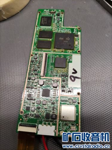

发表于 2022-11-10 23:53:13 来自手机 | 显示全部楼层 |阅读模式
目前不放电不开机
 楼主| 发表于 2022-11-10 23:54:38 来自手机 | 显示全部楼层
有这方面的维修经验的师父求指导
发表于 2022-11-11 01:55:55 | 显示全部楼层
查电池管理模块和 充电器接口是不是短路保护了 一般管理模块附近有个保险电阻器 可以辅助判断一下   这个思路和维修平板电脑一样
发表于 2022-11-11 07:14:39 | 显示全部楼层
查电池管理模块和 充电器接口是不是短路保护了------除了这个,微电脑控制的设备 不开机 查微电脑正常工作需要的四要素
 楼主| 发表于 2022-11-27 01:38:56 来自手机 | 显示全部楼层
谢谢各位,上班忙最近这几天才闲一点,电池管理模块。和电源管理模块一并换了。故障衣旧
发表于 2022-11-27 12:31:53 来自手机 | 显示全部楼层
这就不好说了
发表于 2022-11-30 13:24:51 来自手机 | 显示全部楼层
有些机器要接上电池才能开机。
