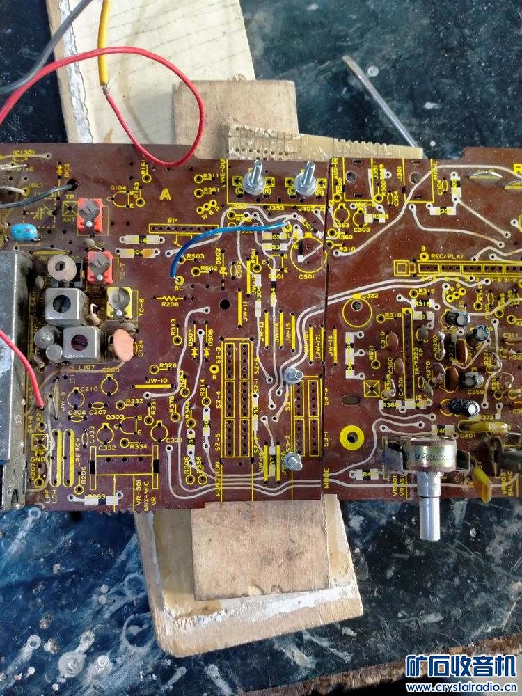

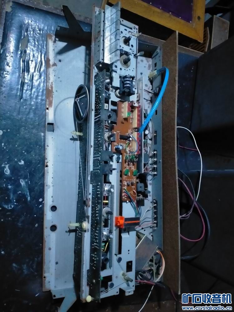

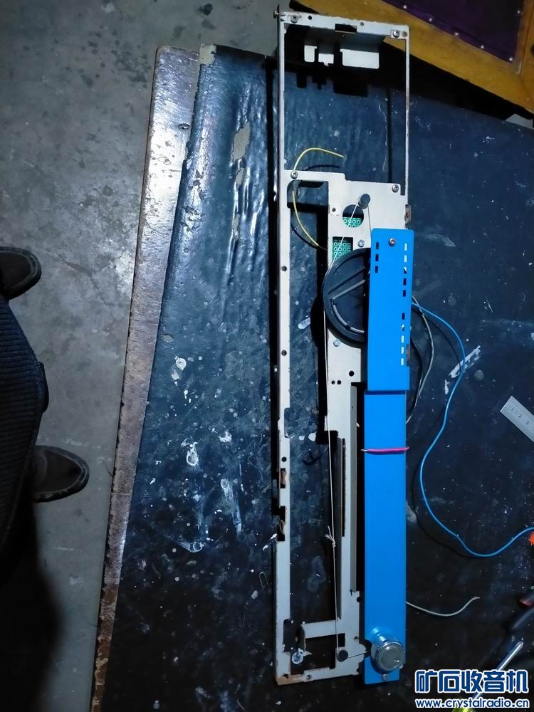

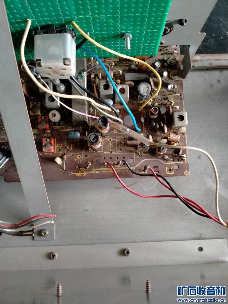

买了个旧录音座,收音部分拉线不合理,改了把四连移出原电路板,另搞了个小线路板单装四连,结果调频台都挤到高端,半兆左右刻度范围内。四连与原电路板距离大增,连线又长,改变了原机的分布参数,本振范围大增。没办法又把四连恢复原位。

调频是有这样的问题,以前有个板子,试着改为空气四连,接线长一点,没成功。中波基本可以。

高频信号接线必须越短越好啊,这个是书上的公论,楼主反其道而行,人家给你好脸色看了。
