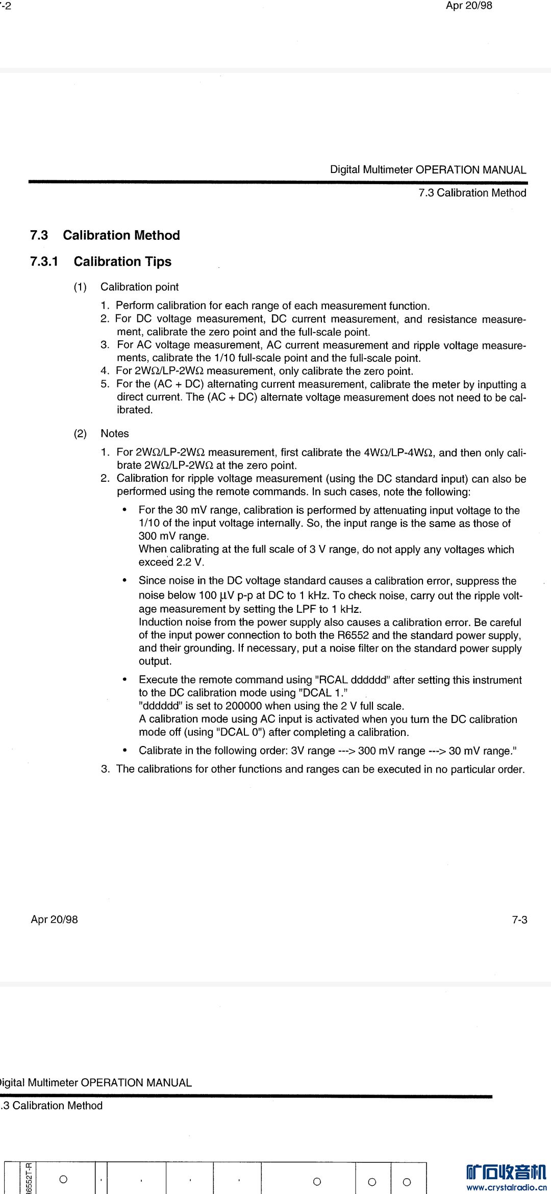

发表于 2022-12-23 21:58:36 | 显示全部楼层
