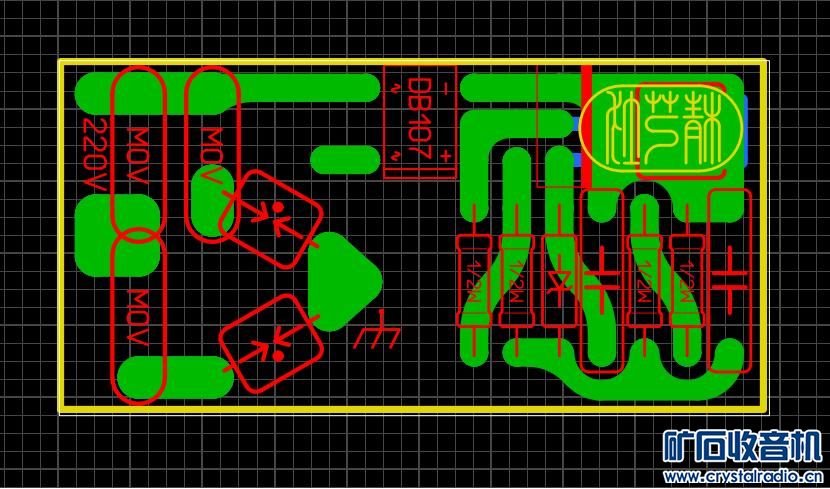

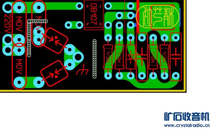

用这个软件画好的PCB图,导出光绘文件后,再重新导入就不完整了,有些项目根本就没有了。这是不是软件不完整?而且导入的PCB所有连线都没了。这是为什么?

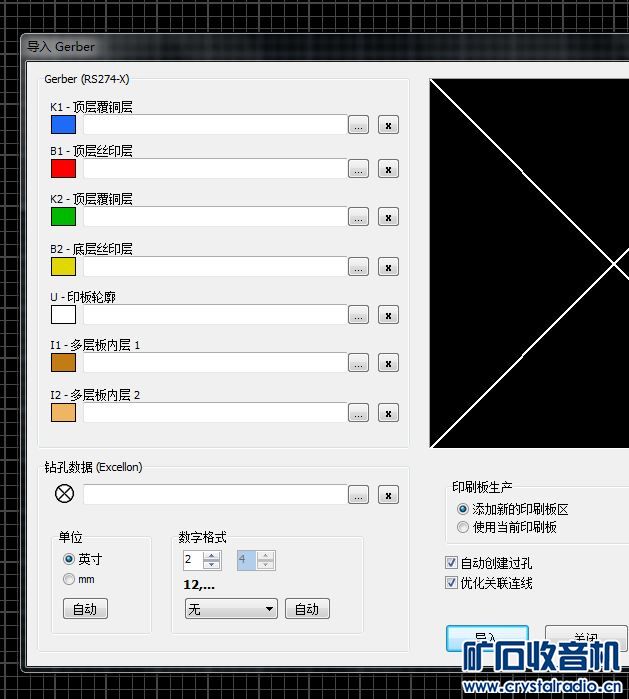

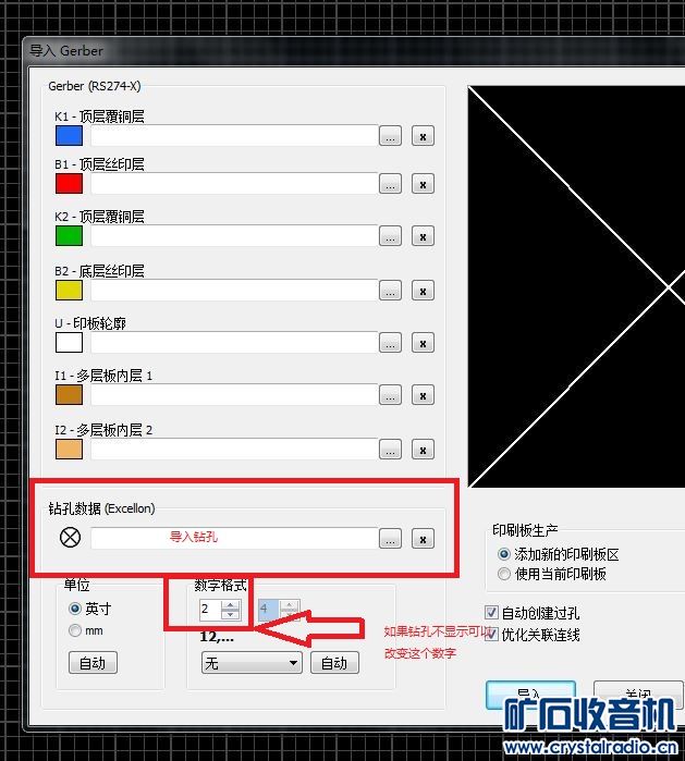

重新导入时需要分清顶层,底层丝印层等,我试过,都在,就是钻孔位置没法导入,我看你的钻孔数据有,怎么导入的?

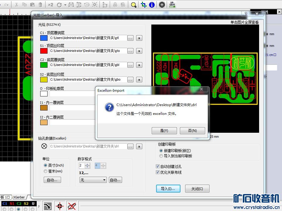

输出后重新导入,提示钻孔数据错误

我用的也是汉化版的,已发邮件,没有原版,不过,也没发现什么BUG,改变那个数字还是不行,提示是无效的excellon文件,你导出的钻孔文件是什么格式的?

你那个钻孔文件没有名称,你把drl作为文件名称了。你用AAA.drl这样也可以。文件名随便起,你给我的软件也是把连线漏掉了。

刚开始有名字也不行,我把后缀取消也不行,麻烦你把英文版的给我发一份我试试413209386@QQ.com

我试过了,用你的软件导出的钻孔文件可以再导回去,我的软件导出的不能再导回去但可以打版没问题,我试过你的软件所有数据导出再导回去也都正常

不是名称问题,我用你的软件试了,同样名称,导入导出都没问题,可能是我那个版本的BUG吧,至于你说的连线问题,我没发现,导入后和我画的PCB是一样,两个版本的软件都一样
