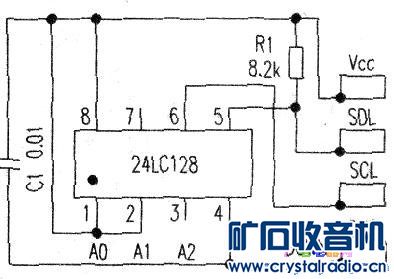

前几天自制了一个文曲星PC260 PLUS备份器,百度"自制“文曲星”备份器及电脑连线"就能搜到,一开始我没有24LC128,就用24LC08代替,A0,A1,A2均接地,7脚也接地,只能写。读取时,提示数据类型不一致。
今天24LC128I(后面有个I)到了,换上去,却不能读写,文曲星提示硬件错误,A0,A1按照图中的接,A2接地,7脚也接地。怀疑是文曲星坏了,但换回24LC08后,却能写。有高手知道是怎么回事吗?
发表于 2022-11-9 06:06:55 来自手机 | 显示全部楼层
A0、A1都接地试试吧
发表于 2022-11-9 07:22:32 来自手机 | 显示全部楼层
地址位数不对,怎么可以直接读写?

 楼主| 发表于 2022-11-9 23:07:53 来自手机 | 显示全部楼层
已经好了。
