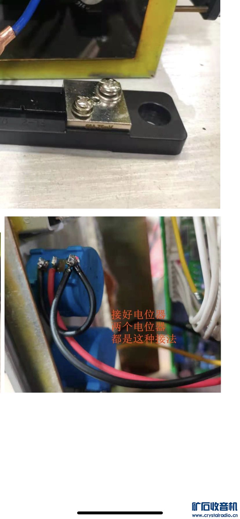

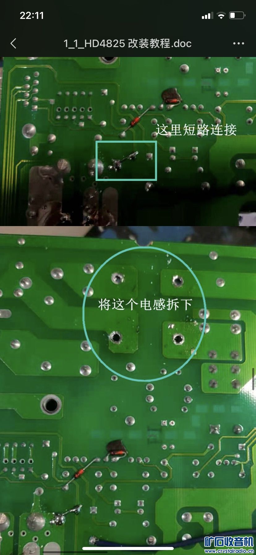

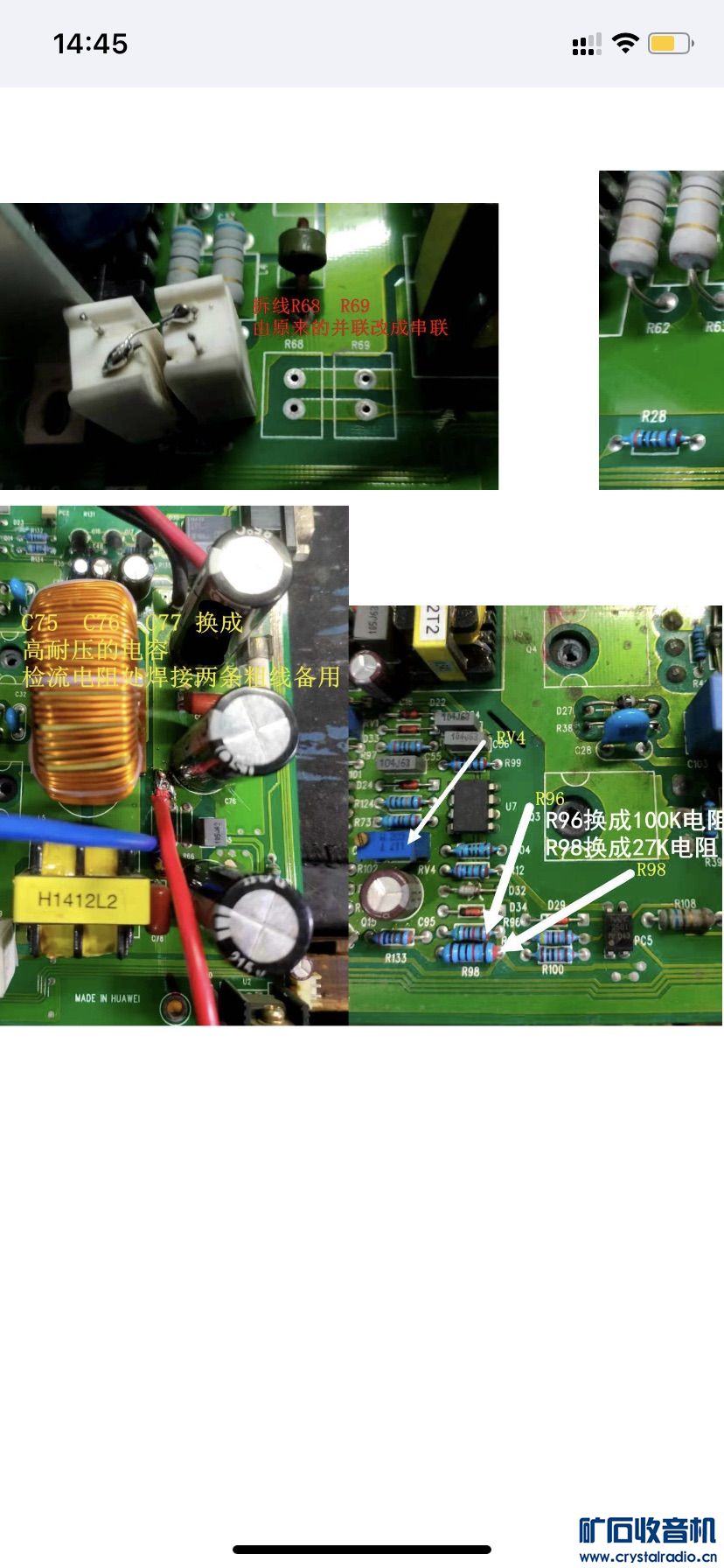

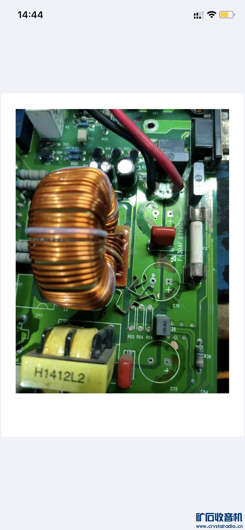

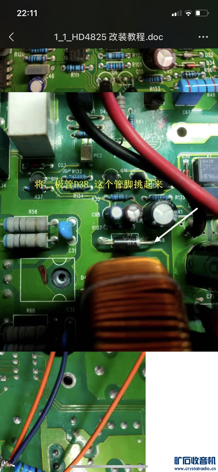

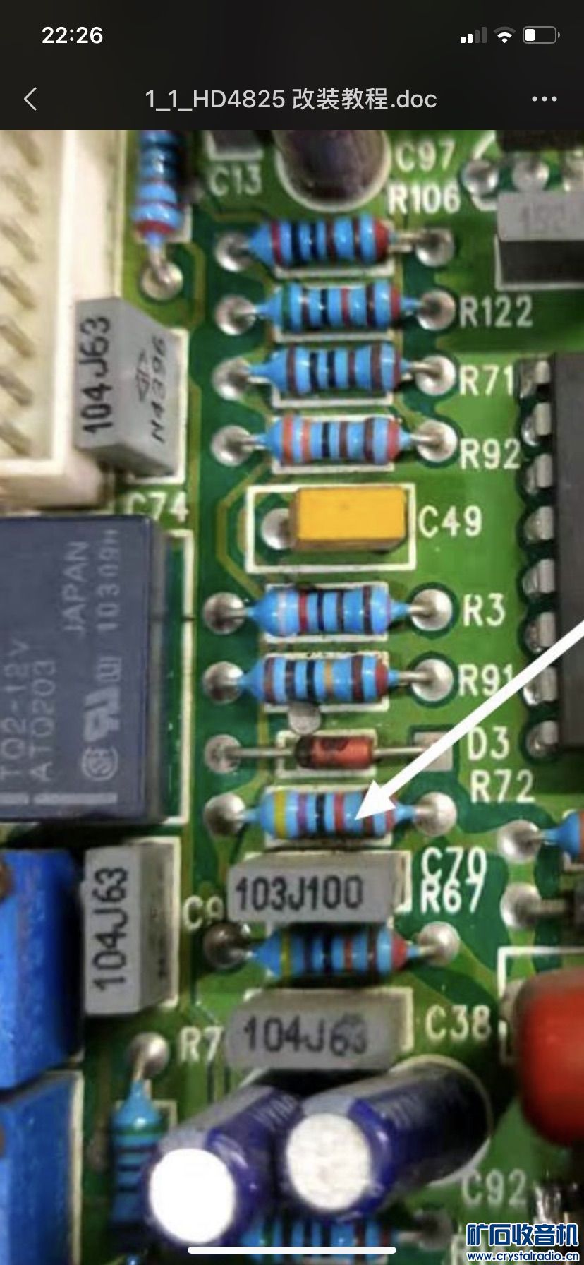

安装网上的和论坛的方案改了可调之后无电压显示!水泥电阻没有串起来!一串就没有电显示过来!
