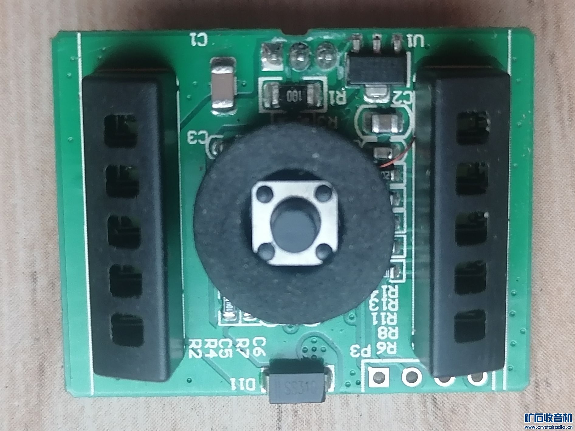

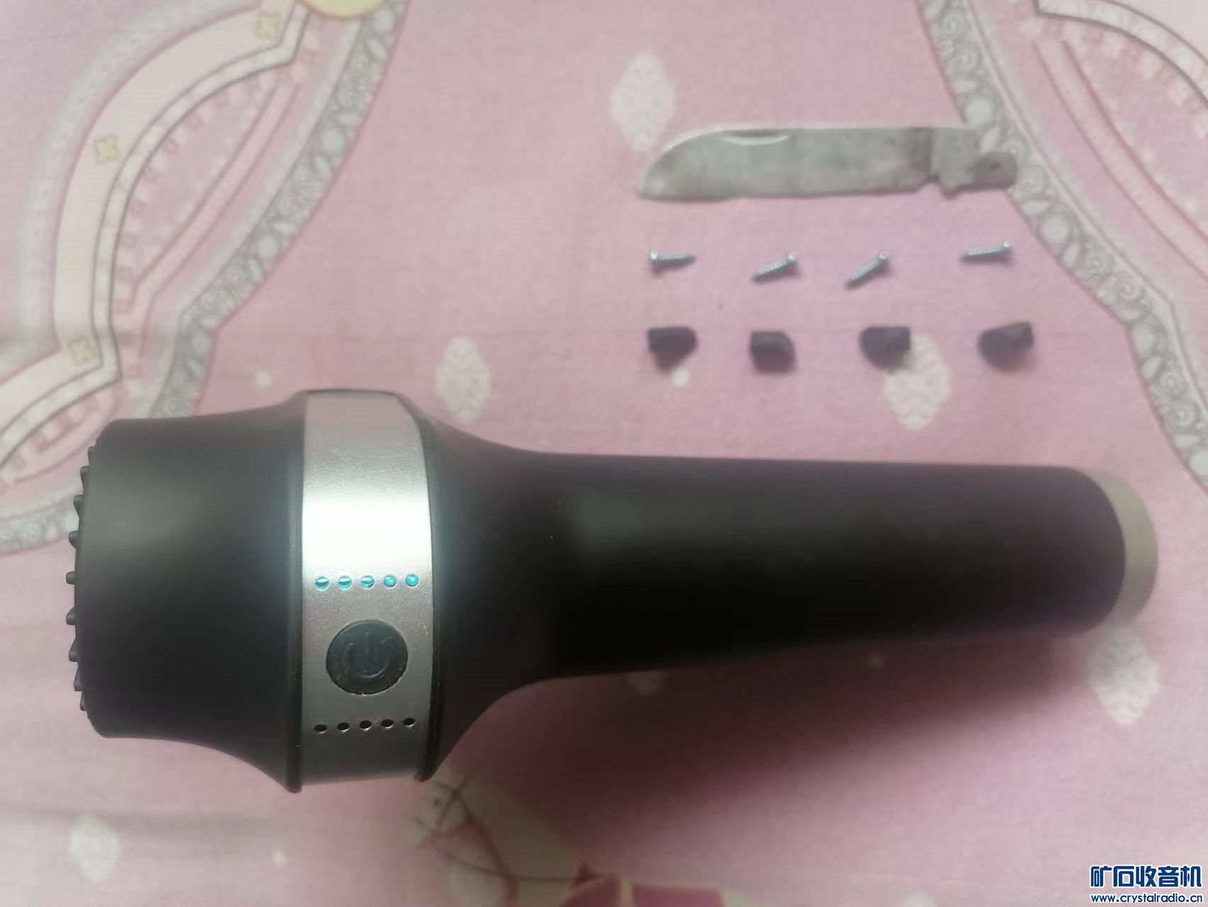

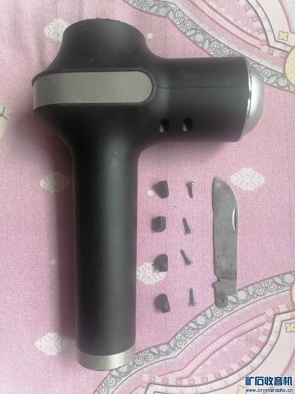

求助:PR08筋膜枪五灯满电,按钮不工作,已拆枪管4颗缧絲,顶盖怎样拆下。谢谢 !

发表于 2022-11-8 08:29:13 来自手机 | 显示全部楼层
筋膜枪很多是可以拆卸电池组件的,你看看有充电插孔的那部分能不能弄出来。如果不能,可能就要撬开顶部的装饰弧型片,看看下面有没有螺丝之类的。
 楼主| 发表于 2022-11-9 19:58:20 | 显示全部楼层
感谢各位的热心指导,上盖已无损拆下,检查电路,按钮一根线和过孔烧断,补焊一根导线,合上开关电机即工作,不能调速控制,发现八脚元件H19G75N己短路,没有查到相关资料,用哪种元件可代换。
发表于 2022-11-9 20:54:30 | 显示全部楼层
那个形状不应该是个场管么
