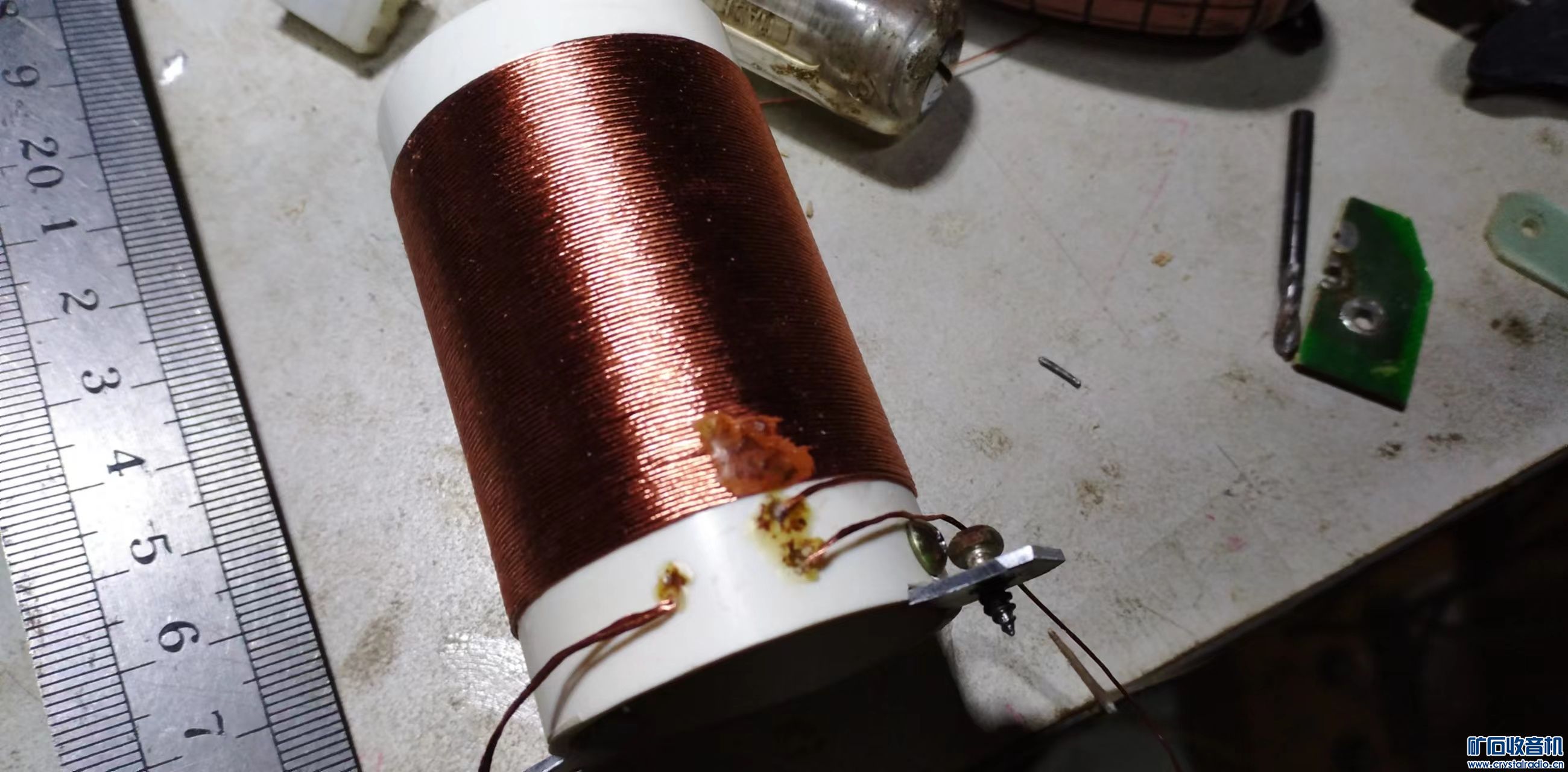

最近猫在家里,将用3DQ做的矿石机快乐的折腾了一个够! 。首先用以前自制电焊机剩下的2X5毫米的扁鋁芯线拉了一个20米长高度六米的简易天线,地线是用2点5毫米直径的度溻熃z,沿着外墙边插入地下1点5米后引入工作间。接下来买了10只3DQ。在自己的废旧器材中又找到了2只外径30毫米的高频磁环。于是又在网上买了0点05乘以300股的李兹线和0点05乘40股的李兹线。收到货后发现300股的我买了10米但商家客气发了11米!但是4O股的外面是没有絲包的!不过100米也只有14元銭。不管了,二股并用绕初级没有问题。由于首次装矿石机还是在小学5年级的时候。以后在63年回到农村时又装了一个。以后就直接进入了晶体管时代!多年不接触了也不知目前用矿石机接收也不知道是什么状况!于是先用O点05乘40股的线找了个外径4公分的PVC硬管绕了个经典3DQ电路试着用2AP9和3DQ輪流接入看看效果怎么样。不过试了一下觉得心头很沉重!效果不佳!看来前程困难啊。估计目前各地的中波发射强度都有减小的可能!我的住处离上海直线距离100公里,离南通市30公里,离南京250多公里。上面的机器只能收到江苏台和中国之声2个台南通台声音极小!接下来就是直接进入了根据本坛矿友L,D,XlOng,的高灵敏度,高选择性矿石机一文中的电路为主采用了自己手头现有的材料。仿制了一台双回路矿机,初级用0,8㲺包线绕5圈。次级用0,05X40股双线並绕52圈。弟二回路采用4公分外径的pVC硬管用0,05X300股的李兹线绕了62圈抽头再加6圈为反饋线圈。先在一块木工板上试着装一下。随后反复调整各种参数

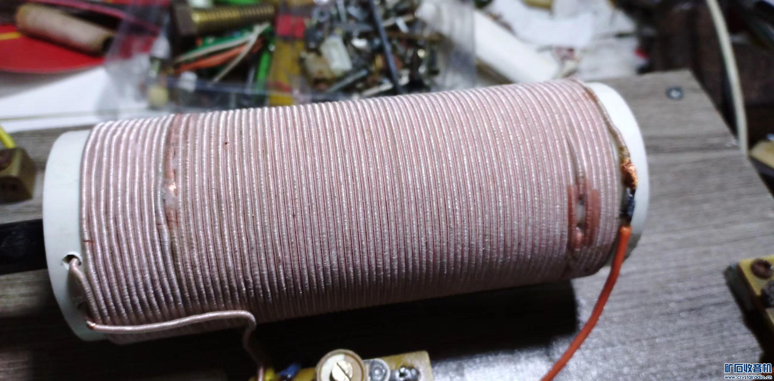

因为知道本人的所在地目前电台信号不是最理想,所以调整机器时是以尽可能满足收听的清淅度为主。尽可能的提高接收信号强度。所以一次回路中的磁环线圈初级,用0,8毫米绕20圈,分别在5圈,10圈,15圈分别抽头。次级因为没有买到0,04乘60股的李兹线,所以就用0,05乘以40股的李兹线双股并绕60圈后经自制的电容电感表测得电感在300微享以上,所以最后拆了几圈。到了52圈时测得电感在249uH。二次回路釆用外径是4公分的PVC硬塑料管,用0,05乘以300股的李兹线绕了50圈加10圈。不过最后在调试过程中发现3DQS极的反馈线在20圈时效果最好。所以最后反饋线圈又加绕了10圈,实际是20圈。二次回路中的调諧线圈应该是250uH。所以我在PVC硬管中安放了自己以前许多多余下来的杂乱磁棒,总计有100毫米扁磁棒l根50毫米扁磁棒2根和一根60几毫米长的短波磁棒及2段2公分的中波园短磁棒。一并用焊接胶水粘在园管内壁。最后再加一根约7公分长的中波断磁棒,做一个纸骨架做一个可以将磁棒能隨机移动的方式来调节线圈的电感量。经过反复调整,最后可以将线圈的电感量在255到300多一点uH做到灵活调节。另外一次回路与二次回路中间的一个小电容我最后采用了一个15至45P的半可变电容。因为调整时发现一在30P左右时效果最好。所以用了一个半可变电容来替代原来的5至7P固定电容。最后介绍一下我該矿石机的实际效果。白天只能清楚的收到四个台!依次是江苏台,南通台,中国之声台,和另一个在1600左右的中国之声台。强度,江苏台18uA左右。南通台5至7uA左右,中国之声二个台均在10uA左右。夜里台比较多江苏台前面有2个外台均在7uA左右。江苏台有25到30uA左右。接下来是一个不知何处的中文台,15uA左右。然后是对日本广播20uA左右。南通台,10uA左右。中国之声台,15uA左右。接下来是日语台及不知名中文台。最后良友台,l5uA左右。大体上这些就是可以正常收听的范围。夜里优于白天。总之比以前的矿石机强多了。当然其中还夾着一些不知名的时有时无的外文台!最后上图

线圈绕的真工整!

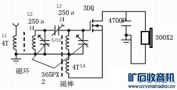

有电路图图片吗?参照一下。
您的天地线好叫人羡慕,矿机的电流好大。

我试着再发一次,这是重新用手机拍的照片周圍杂物都清理干净了。看能不能行。电路图是本板块弟三页一位叫l,D,XllNG,的坛友做的高灵敏度,高选择性矿机一文的线路。只是DlY的所用材料有点不一样。。

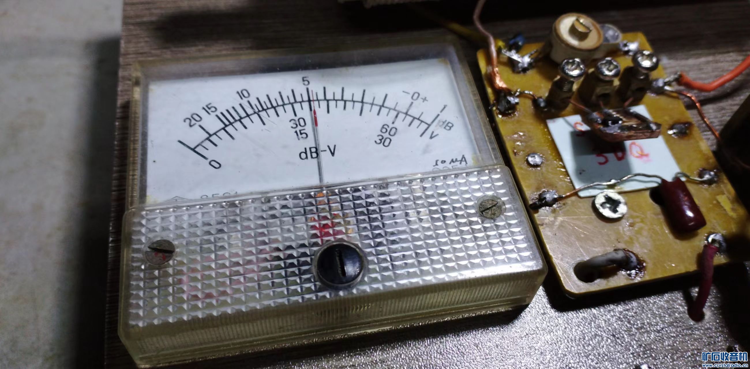

补充说明一下。原本是想采用一块20uA的张絲表!但发现好几个台电流有超过2OuA的时候。所以就换了一个50uA的分贝表代用。内阻是4,27K。耳机是4000欧母的。动手改了一下,並联后l千欧母!
发表于 2022-11-8 19:18:22 | 显示全部楼层
jstzszl 发表于 2022-11-8 16:23
补充说明一下。原本是想采用一块20uA的张絲表!但发现好几个台电流有超过2OuA的时候。所以就换了一个50uA ...
场管检波输出电流比较大。适合低内阻的电流表,表针偏转比较大。高内阻的,适合二极管检波用。我现在的电流表用的是检流计。内阻是200多Ω,表针偏转的程度大。

梁老师的电路。双回路的远程接收。选择性和灵敏度都超级棒。最适合你的这种天线与地线。
http://www.crystalradio.cn/forum ... read&tid=183967
 楼主| 发表于 2022-11-8 19:59:18 | 显示全部楼层
爱鼓捣无线电 发表于 2022-11-8 19:18
场管检波输出电流比较大。适合低内阻的电流表,表针偏转比较大。高内阻的,适合二极管检波用。我现在的电 ...
是的。你说的很对。我目前的机子,去掉串接的电流表后。声音明显更响一些。 谢谢你的支持。
