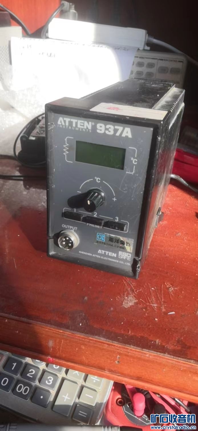

    一直在用的一台安泰信937A液晶数显焊台今天上午突发故障,现象为烙铁头不热,温度不显示数字。只显示一排黑色方块。已拆解,经查,手柄及变压器次级9V和30V都是好的,bt136-600E双向可控硅也是好的.应属电路板上的其他原件,或单片机故障,在网上没查到资料。不知有用过此其焊台的朋友否?另求其电路图及相关资料。
    焊台见下图

可以 把机个大零件  型号找出来, 可以 ,自己拼凑出电路图 ,坏,一般都是那 几个零件而已。

      BT136双硅,LM324四运放,PIC16F688单片机,液晶显示屏,78L05三端稳压器,BC547两只,BC557一只,及5芯手柄,其余就是阻容二极管了。主要件除了单片机及程序和液晶屏,都是好的。变压器有30V交流供手柄加热用,9V为运放及单片机电源,这些能拼凑出电路图了吗?

恩,你买 三个 配件 ,BT136  ,BC547 BC557 ,
估计 是 BT 136 坏了,  两个小 3 级管,坏的 可能性有,不大 ~
顺 着顺序换,应该就好了 ~,还有看看 发热棒 坏了没有
电器 修多了,学习多了,电路设计的 图纸,一看就知道设计者的 思路了,

   谢谢回复。前面已经说过了,双硅,发热芯等等都是好的。BC547与BC557已买,刚到货,今天有事,明天换。

若是单片机问题,除了厂家能索要得来程序,否则恐就无可救药了。据我所知,PIC16系列的单片机是无法读出程序的(熔断原因),退一步讲,即使能读出来,买编程器及单片机的钱(手头只有51单片机的编程器),也差不多够新买一个焊台了。

着重检查单片机供电电压、以及整机所以的滤波电容。单片机一般很少坏、除非加上了较大误差的高电压!假如单片机真的坏了也就没法修了,只能另改方案了。

5V电源,滤波电容都检查过了,好的!
