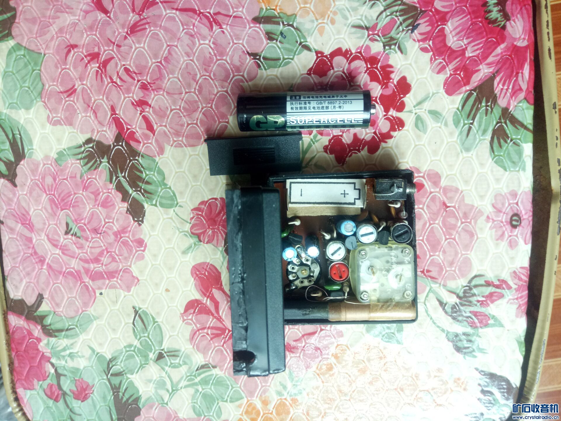

一个很小的日产四管收音机,小巧玲珑,它采用超外差电路。既有超外差电路的高灵敏度和高选择性,也有636单管机的便携性。
我这里离市内不算太远,曲线140公里,据说直线90公里,但中间隔着重重大山,所以信号很差。今早10点钟去楼顶随便试听了一下能收两个台,音质不错。这种收音机由于放大级数少,所以音质比有喇叭的收音机好。
这个收音机的电池较为特殊。由于没有电池,我是用一节7号电池一头搭在电池负极,另一头通过万用表电流档到电池正极收听的,调台不好操作,所以没做更多试听。我也曾试了一下,两节电池串联供电,但收音机啸叫,所以基本可以肯定,这个收音机应该是用1.5伏电池供电的。
它的原配耳机也不在了,我是用直流电阻60欧左右的老式国产耳机试听的。

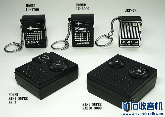

小机子紧凑“利索”品相好。未见品牌LOGO,不知道是啥牌子。谢分享

我也不知道呀。
发表于 2022-11-5 23:41:05 | 显示全部楼层
Homer—Mini super radio 3000
