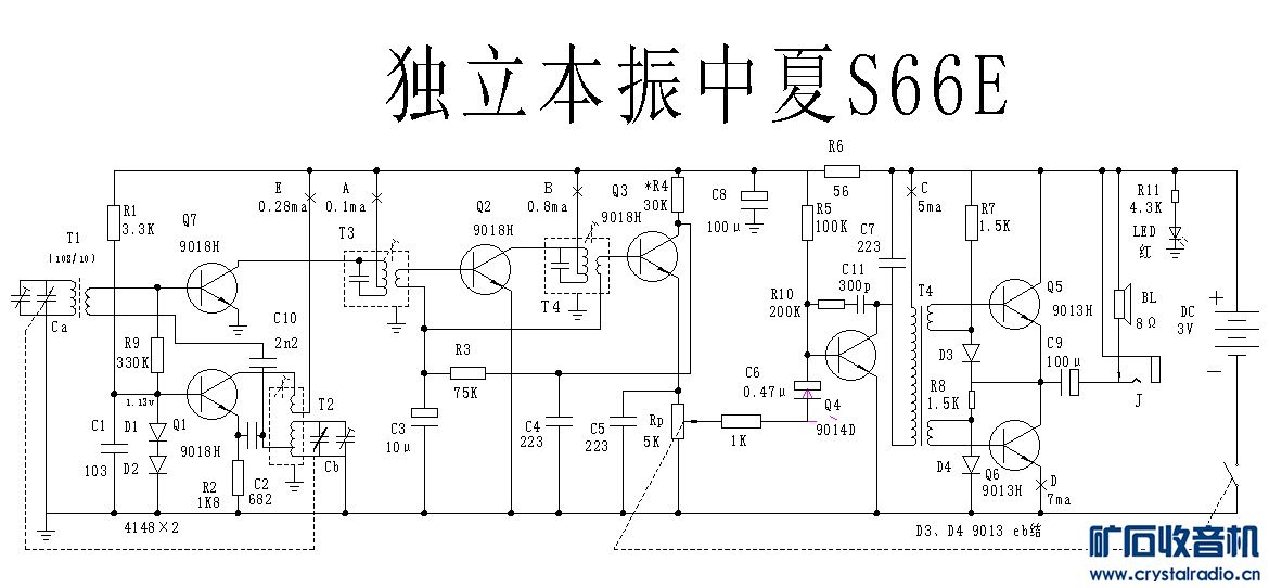

仨件搞定独立本振
 楼主| 发表于 2022-11-6 00:00:40 | 显示全部楼层
a_fu 发表于 2022-11-5 21:34
按老师的方法,对手上的一个自制机本振部分进行了改造,噪声明显降低,灵敏度也有提高,但也带来一些变化, ...
阿福老师玩收音机的仪器全啊,一动收音机扫频仪就得出场
可能是混频级电流小,输出阻抗高,与中周不匹配的原因,但我没实验过猜的。可以把集电极接中周的另一端,或把中周全部接入试试。
 楼主| 发表于 2022-11-6 00:08:43 | 显示全部楼层
冰岛 发表于 2022-11-5 19:49
关于下偏置二极管并联电容与不并联电容的差别,我用手机软件做了个简单的仿真。仿真信号源分别是一个0° ...
好的,多谢冰岛老师,找时间实验一下。
发表于 2022-11-6 00:41:07 | 显示全部楼层
可能是混频级电流小,输出阻抗高,与中周 ...
不瞒你说,收音机没做几个,扫频仪弄了十几个,虚拟的接电脑的1个,用单片机的2个 ,数字式的1个,分立元件的有3个,目黑721E1个,目黑7121有2个,目黑7124有1个,其实就是玩,除了目黑,大部分是自制,看到坛里有特色的电路,就手痒要试一试,结果扫频仪比收音机多,不同扫频仪扫出来不一样还纠结,都不知道哪个更准确,走歪了,不知道是我玩机器,还是机器玩我了。

发表于 2022-11-19 14:37:36 | 显示全部楼层
手头现有HX108-2,又测了一下,本振频率大于1000以后开始乱跳,可能是223P双联质量太次,中周质量也差,正在试,看看几台能不能凑出一台
发表于 2022-11-19 21:35:10 来自手机 | 显示全部楼层
joyb 发表于 2022-11-19 14:37
手头现有HX108-2,又测了一下,本振频率大于1000以后开始乱跳,可能是223P双联质量太次,中周质量也差, ...
不是元器件质量问题。收音机套件的振荡线圈参数,是利用变频(振荡管)远远小于振荡线圈抽头谐振阻抗的发射极输入阻抗实现“稳幅”作用的,这种“稳幅”作用最突出的弊端就是振荡波形变差,谐波成分过多。中波收音机的振荡器又恰好是振荡幅度随频率升高而增强,因此,频率越高振荡波谐波成分越多,谐波影响了频率计的判断能力。这种简单粗暴的稳幅措施造成振荡波形不好,最明显的表现就是收音机的噪音大大增加。
