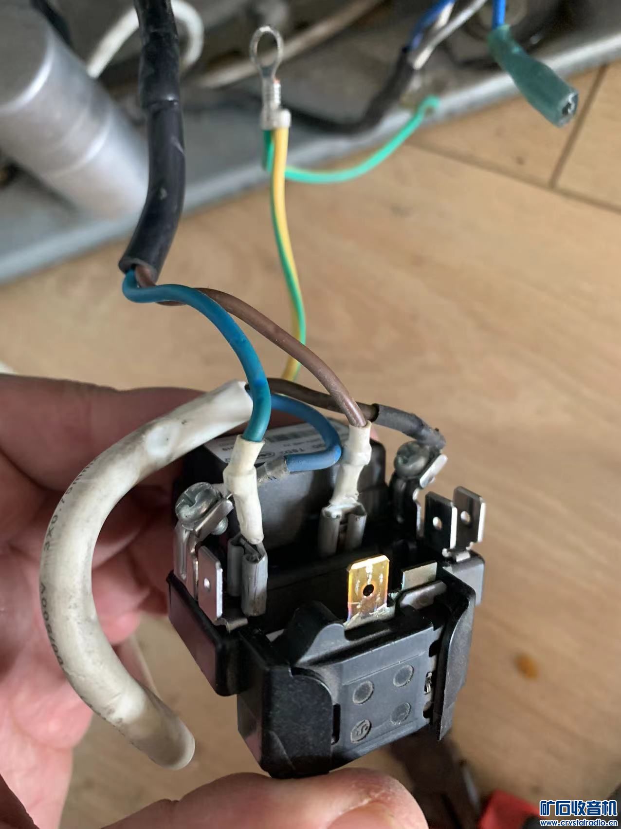

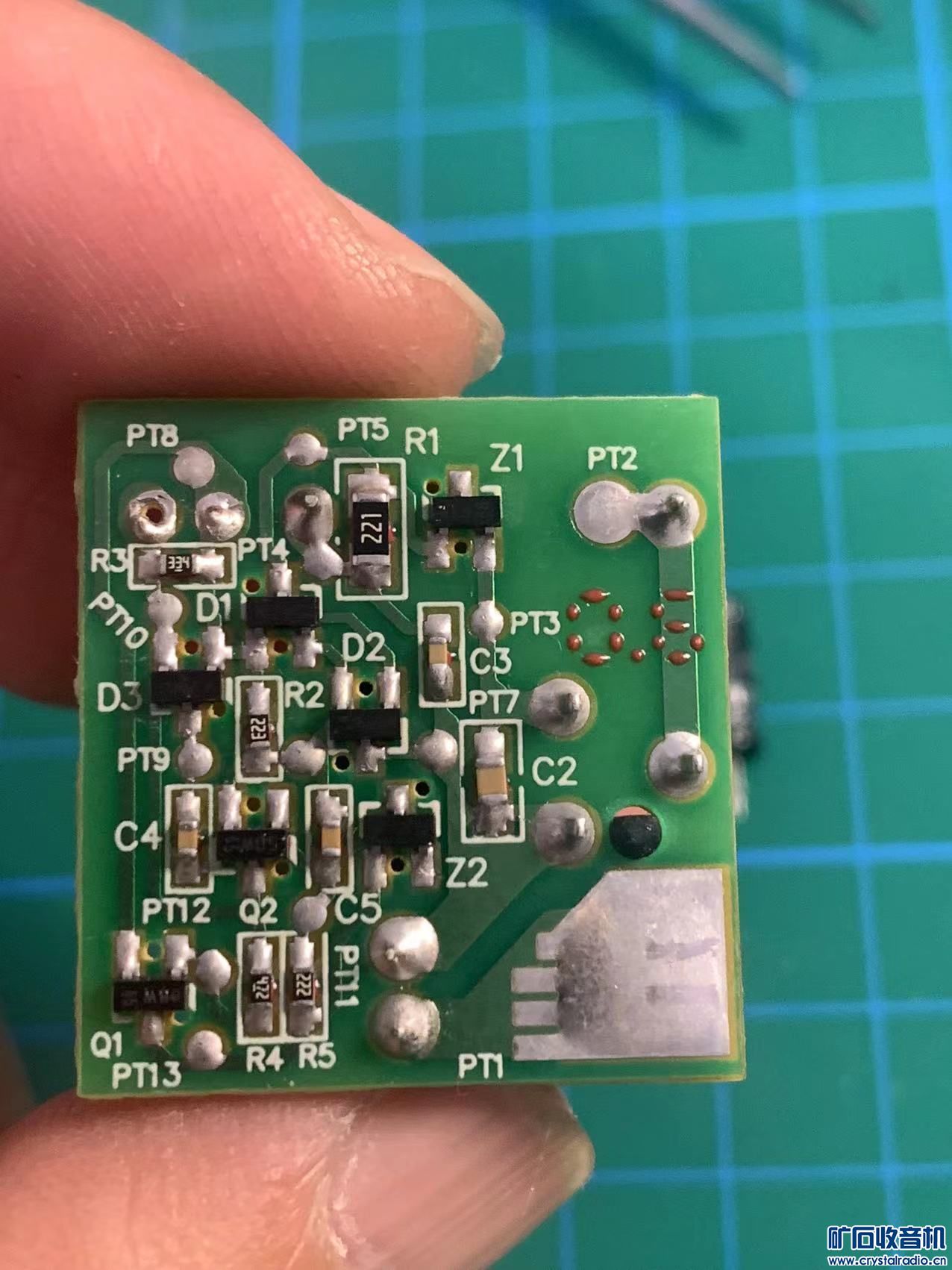

今天修了一台西门子三开门冰箱,故障现象是通电报警,压缩机不工作,压缩机得电后月3秒钟过载保护器动作,拔下启动器测压缩机三端子间电阻均未发现异常,端子对外壳呈高阻状态无漏电。怀疑是启动器坏了,该启动器不同于常见的PTC或重锤启动器,我还是第一次见到。撬开启动器里面是一块小电路板,板子上貌似一个可控硅以及一个电感线圈和电容,背面是一些贴片元件。订购一只同样的启动器进行拆解,与故障启动器上的元件对照,发现22uf/50V的电解电容异常,实测电容只有0.4uf。损坏的原因估计是启动器内部温度使电解液干涸,造成失容。建议厂家将该电容换成温度系数更高的电解或换用钽电容。

 楼主| 发表于 2022-11-4 12:36:05 | 显示全部楼层
qie 发表于 2022-11-4 11:22
估计还有其它功能,比如断电延时启动?
是的,有延时功能
