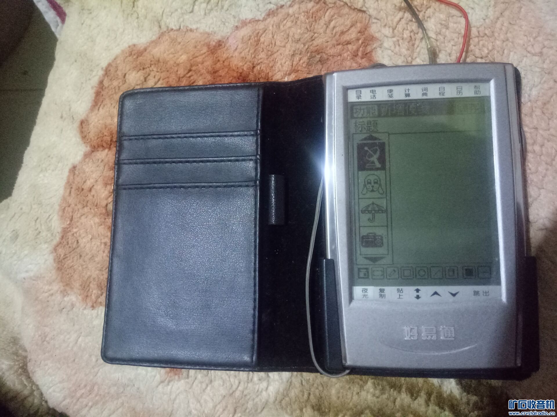

这个好易通掌上电脑是去年淘来的,好像是和商务通一起淘来的,已经没有电池了,到手之后用外接电池试了一下好坏,随便试用一下,证明是好的,就确认付款,然后束之高阁。

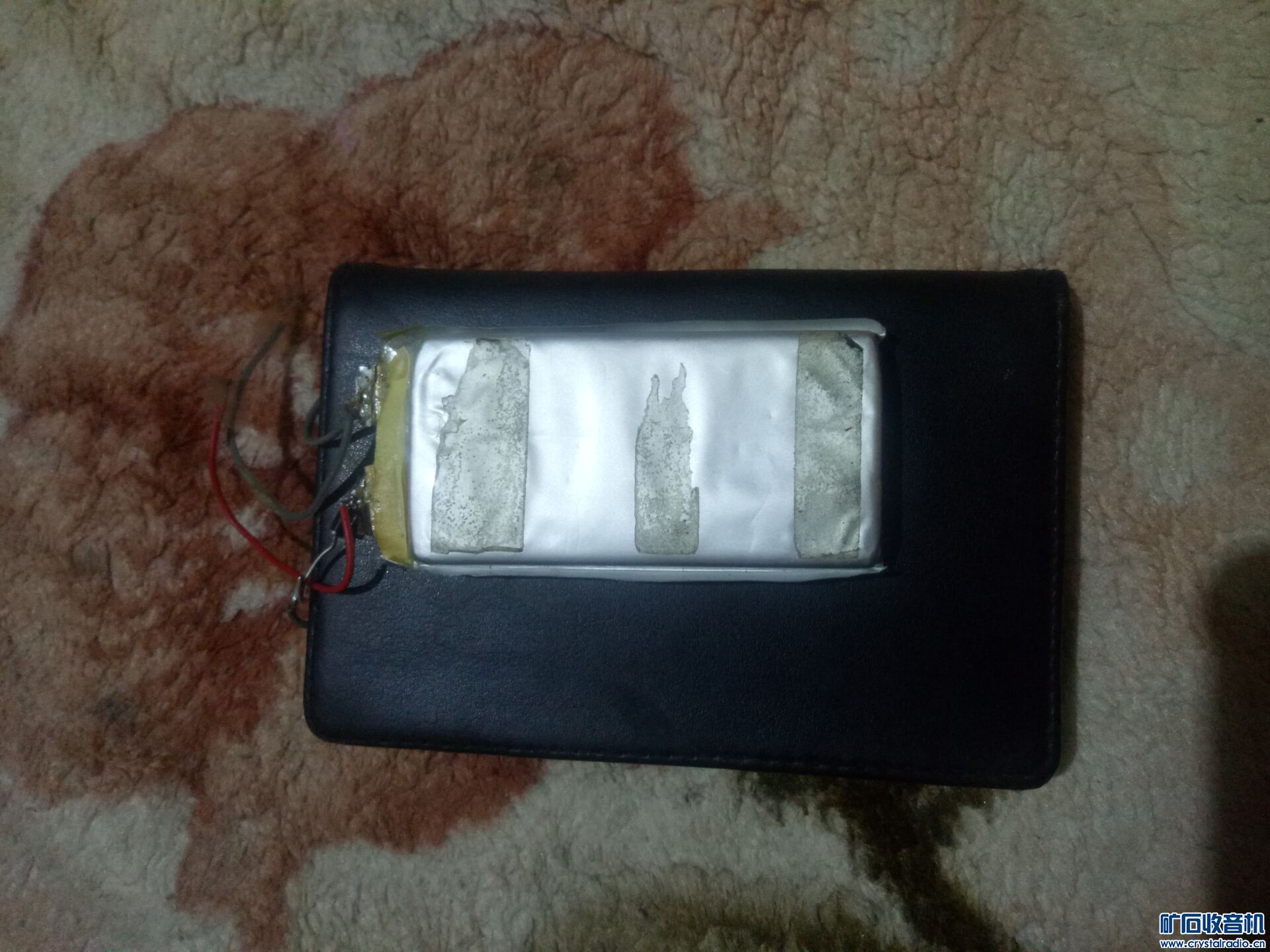

近几天又把它翻出来,它没有电池是个问题,由于是二十多年前的产品,基本不可能买到电池了。琢磨了一下,把从无人机上拆出来的旧电池找来给它用,别看这旧电池带无人机力量不行了,带掌上电脑却很轻松。一开始是装在左侧皮夹里的,但电池厚了点,后来找到一点双面胶,把电池固定在好易通皮夹的背部,这样美观上差了点,但皮夹可以合起来。

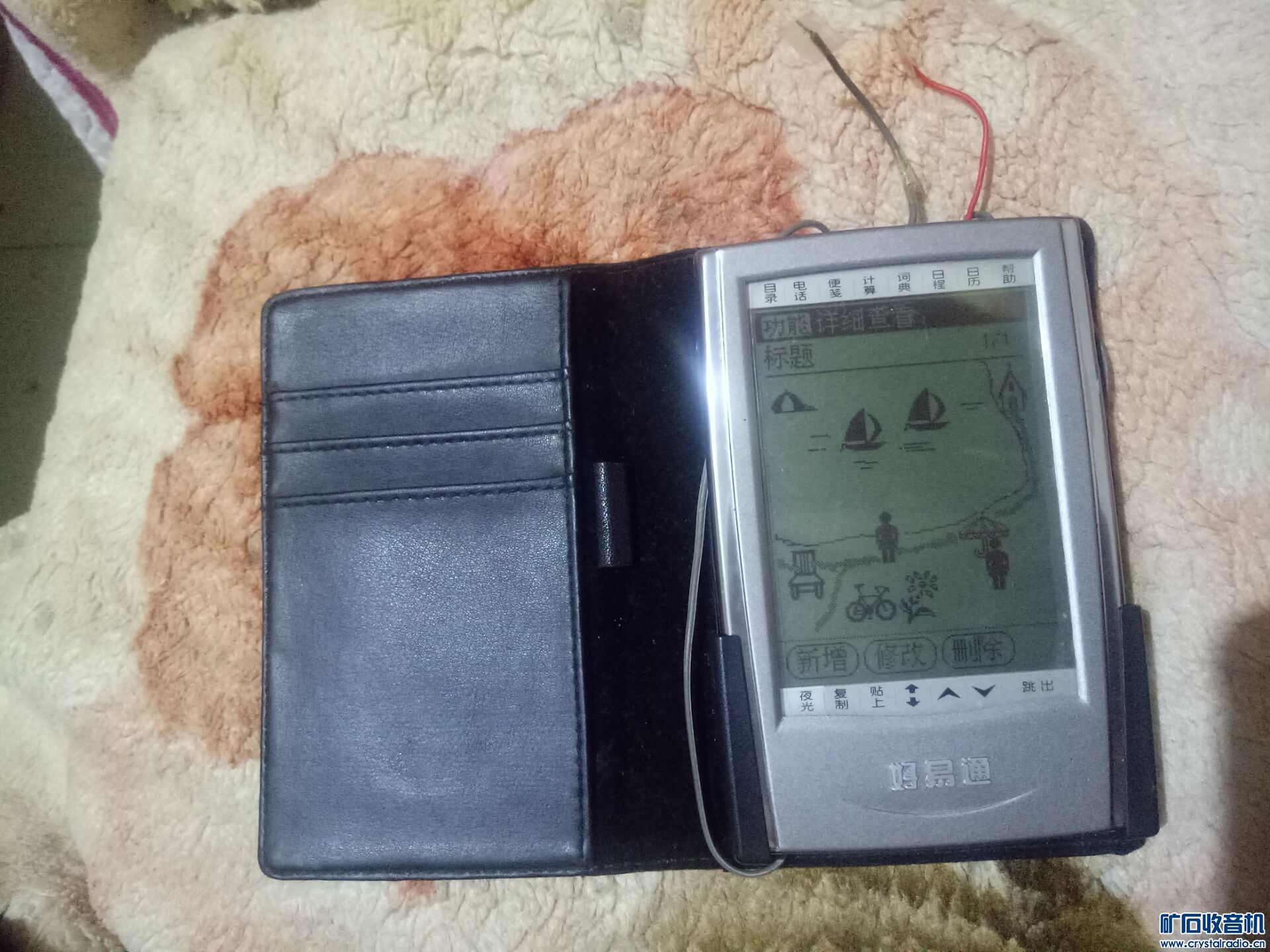

一切完成后,直接给它供电,能工作。试用了一段时间,觉得直接供电还是不妥,锂电池电压4.2伏,而好易通却只需要2.4伏,给它串上一个4007,这样满电时供电电压为4.2-0.7=3.5伏,电量不足时3.6-0.7=2.9伏,更加保护好易通。

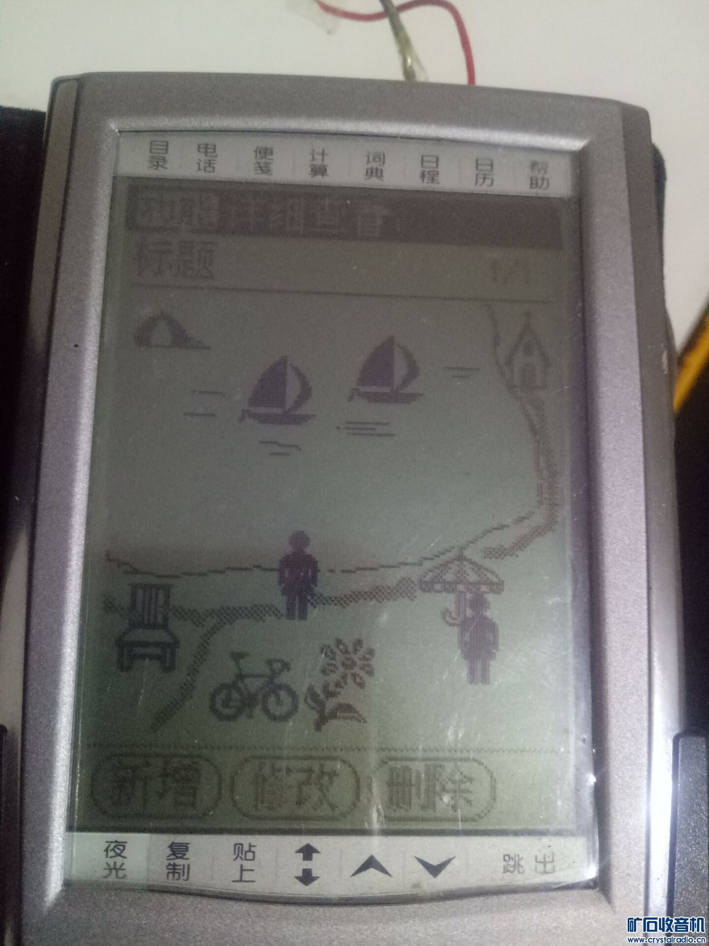

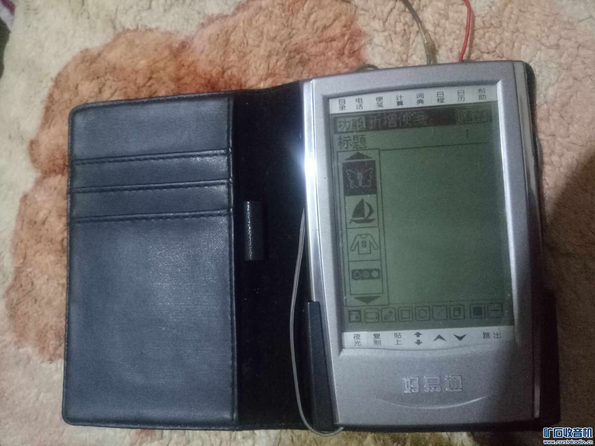

试用了一些它的功能,它掉电后仍能保存数据。又试了一下它的便签功能,怪有意思的,它自带一些图标,选择后放置在屏幕上,自己再画一下,就成图片了,我也说不上自己画的是什么。
这个好易通背光已坏,检查了一下,初步判断背光驱动IC和背光板均已损坏,背光板也买不到,就这么用吧,反正黑白屏幕对背光要求不高可有可无。拍照不容易,我调换了很多次拍摄角度,才勉强拍出图片中的样子。
便签功能虽好玩,图标还是太少,自己也不是画家。又买了一根数据线,看看能不能画出或者说拼凑出更好看的图片。
