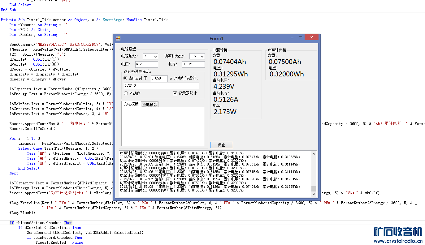

我现在的测试方式是直流电源早期限流到2A左右,随着电压降低,电流会慢慢变小。每30分钟记录一次放电电流,直到放到电池保护电压停止放电,算出总的电流值
发表于 2022-11-6 21:22:43 | 显示全部楼层
名字不好起 发表于 2022-11-6 20:16
我现在的测试方式是直流电源早期限流到2A左右,随着电压降低,电流会慢慢变小。每30分钟记录一次放电电流 ...

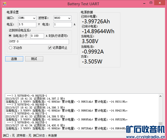

1、看 GB/T 19639.1 5.2.2.2 部分
2、如你能测定电流变小过程中电流变小和时间是线性关系可以用简单的一次函数拟合并求得总冲入电量
如此关系非线性,需测得电流变化和时间的函数关系,或以积分方式计算,算法亦不复杂,我的 DmmUart 也有此功能,对常见的比如 66 系电源可以直接联机求得冲入电量:
放电电量也同理:
若无法编程可使用具有电能统计功能的交直流电功率计求得电量:
