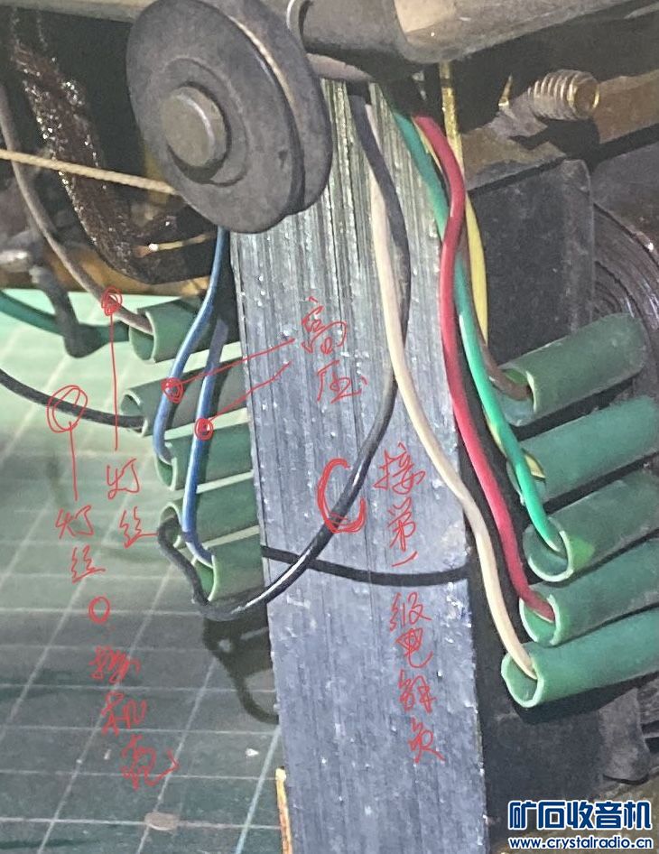

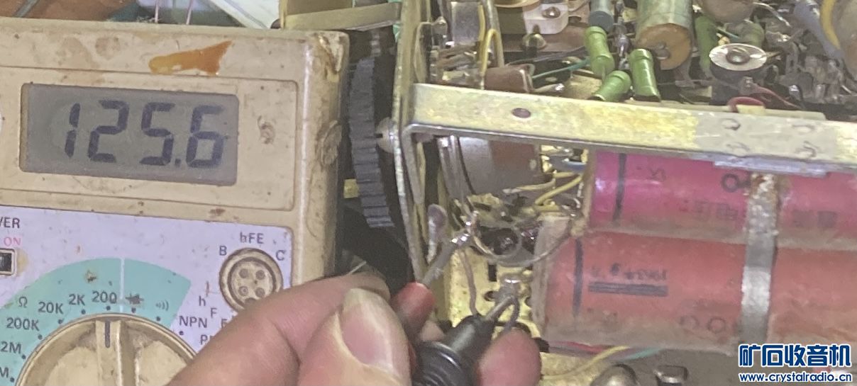

不是屏蔽层,应该是高压线包的0V,第一级滤波电解的负极和高压线包的中心抽头接到6P1的栅极电阻,并通过一只130欧落地,这种接法我也是第一次见,从焊口来判断不像是被改动过,测量第一级和第二级滤波电容的负极,确实是130欧左右 0B1ADA74-7706-4678-A125-C9BA6BA587EF.jpeg
发表于 2022-11-5 22:40:02 | 显示全部楼层
第二级以后的电容都接地,灯丝地0也接地,唯独第一级滤波电容是通过130欧接地,而且貌似变压器没有屏蔽层

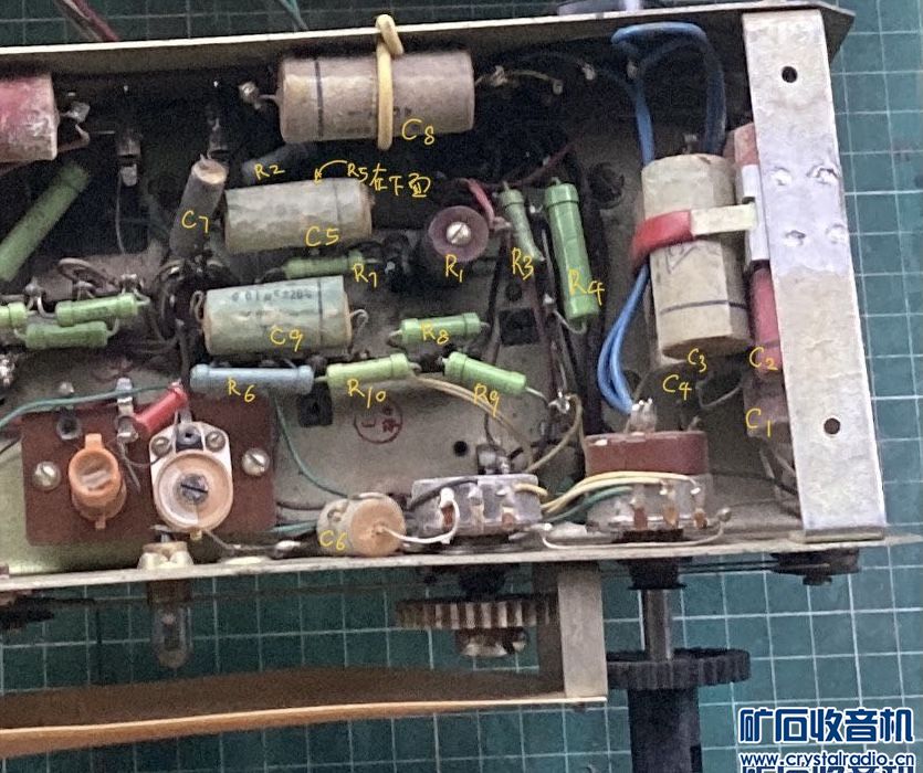

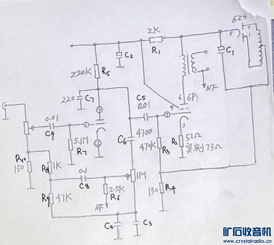

上面那张图就是根据实际画出来的电路图,其中有几个电容刚好这个角度被挡住看不到参数,所以图上没标。 5EA9EB11-F1A4-4F34-A086-342F1DD382AF.jpeg
这两个电容是并联的,个子比较大

7284D00D-248C-4877-8979-BEA4291C2489.jpeg 这样够清楚了吧
错漏重发
发表于 2022-11-5 23:20:51 | 显示全部楼层
1225AA74-BD58-4C2B-97AC-D6C13B714C07.jpeg 4C8DD429-232C-4A65-8C3D-E5F4A49FE520.jpeg
这个才是

谢谢朋友,在你的指导下这次弄明白了,高压中心抽头端不直接接地,接一个20UF滤波电容负极后通过130欧电阻接地另一个滤波电容负极直接接地,另我细看了一下,静电屏蔽还是有的,在2X110V输入端有五条线,其中边上的一条白色线就是屏蔽线,接到底盘地端了!再次谢谢朋友的热心帮助,这个机器图纸的确不好找,和261型其它类型还有差别的,不想大改又修旧依旧只有反向绘图了!
发表于 2022-11-6 15:44:47 来自手机 | 显示全部楼层
我也似乎琢磨通了,第一滤波电容专门负责6P1工作,阴极用51欧,实际上还要加上130欧才能到达电容的负极,相当于180欧了。

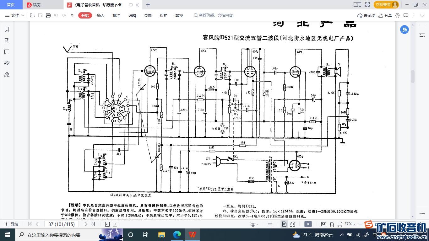

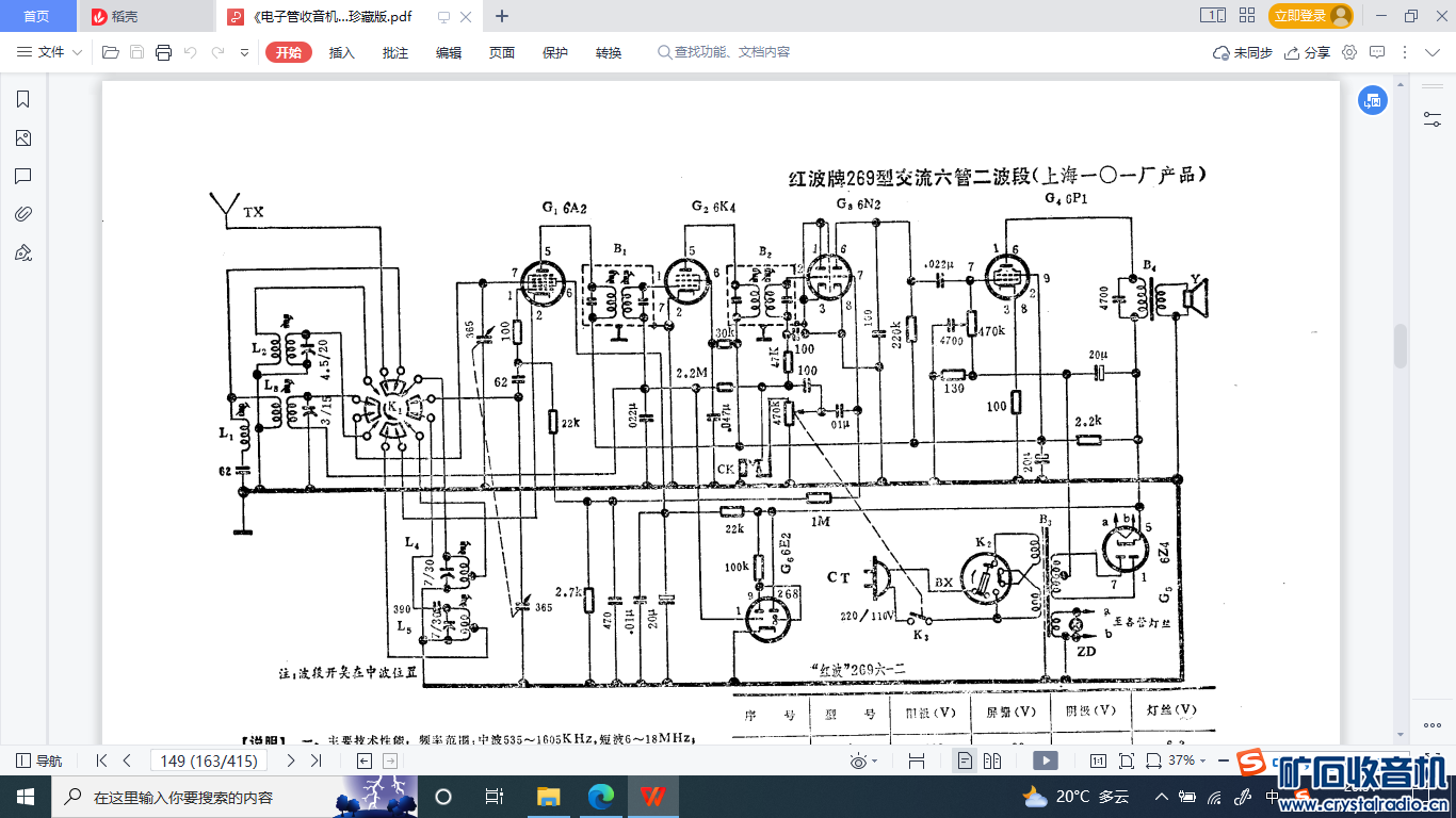

类似机型电路图
