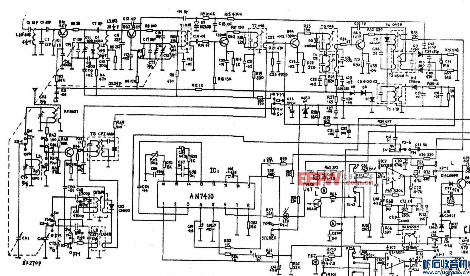

   维修一台FM分立件收音板,遇到了怪事,白白浪费数天时间,说出来,供大家参考。
   这台收音机电路如图所示。FM/AM公用中频部分。BG4是AM一中放,FM二中放。BG5是AM二中放,FM三中放。故障现象开始为无声,测6V电压正常,先维修波段开关。喷清洗剂,修好后,AM中波正常,FM无声。
  测量数据,结果如下。
       B   C     E
BG4
FM 0.94  4.66  0.27
AM 0.93  4.68  0.26
( 0.72  5.52  0.07 AM有信号)
BG5
FM 1.49  5.47  0.78
AM 1.48  5.48  0.77
  可以看出管子工作状态正常。是不是FM高频头部分问题?于是分别从BG3、BG4、BG5集电极引出信号,送入正常的FM收音机中频输入端,发现完全正常。在从基极注入从正常收音机引出的中频信号,则无声。至此可以确定故障点应该在鉴频部分。
   于是本着先易后难的原则,将鉴频级所有零件检测了一遍,除两只二极管正向压降相差0.03V外(一只0.314V,一只0.343V),没有发现其他问题。虽然感觉管子这点差异不会造成鉴频工作异常,还是用两只1N60替代,果然故障照旧。
   此时怪事发生,测量时不小心将手放在了鉴频中周T4,T5上,FM出声!声音有点模糊,音量与AM差不多。于是,用指尖分别碰各焊点。发现,只要同时碰到BG5集电极和鉴频的音频输出端,FM就有输出。扩大范围,只要同时碰电源和FM鉴频输出端,如R35、R15处就有输出。随手取一只47K电阻,焊在6V电源和R15任一端,都行。把电阻改为1.5M同样可以。至此,一头雾水,FM鉴频需要偏置?
   此时冷静下来,发现自己误入了歧途。电路既然原来没有偏执,电路照常工作,为何纠结于此?再重新审视电路,就会发现还有鉴频中周没查。T5是内附中周,坏的可能性大。于是焊下T5,型号为050N,查了半天也没找到参数。将发黑的内附电容取下,中周重新焊好。在电路板面分别并56P,62P,68P、75P的瓷片电容试验。发现鉴频均有输出。68P效果最好。
   此时再回过头来看看,收获有三:纠结于偏置是其一。其二中周内附电容损坏造成无输出,有点于理不合。按照经验,此电容氧化变质,也不会造成无声,最多的是沙哑,声音质量差,音量小而已。由此看来分立件鉴频与集成电路常用的鉴频在维修方面差别还是很大的。其三就是不要钻牛角尖,不要迷信经验。
发表于 2022-11-3 09:33:17 | 显示全部楼层
最近修一台飞利浦组合的收音部分,用的是陶瓷鉴频器,坏掉了,查资料用LC回路代换,在试LC参数过程中,电容或电感差距太大了就没有声音,你说的音质差时,电容变值比较小,变化大了就无声了

发表于 2022-11-3 09:16:42 | 显示全部楼层
鉴频电路只对谐振频率有鉴频特性,偏移了自然没有输出。什么型号的收音机,图纸可以发我一份吗?收藏一下
发表于 2022-11-3 09:18:54 | 显示全部楼层
看懂了,很清晰。
鉴频中周失谐振。那个电阻或者手不是盘偏置。算耦合。

 楼主| 发表于 2022-11-3 09:36:49 | 显示全部楼层
qd89515 发表于 2022-11-3 09:33
最近修一台飞利浦组合的收音部分,用的是陶瓷鉴频器,坏掉了,查资料用LC回路代换,在试LC参数过程中,电容 ...
十分感谢。
有道理!很可能就是那个电容损坏太厉害了,造成无声。
怎么用LC回路替代陶瓷鉴频器,能共享一下吗?只见过资料介绍,没有实践过。
发表于 2022-11-3 09:49:22 | 显示全部楼层
谐振频率10.7M的LC电路,要求可不低,偏了当然无输出了。
