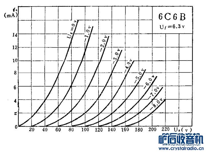

那种一个三极管一个电阻做的甲类功放,这是什么功放?请发图说明。发技术贴尤其是和传统认知不相符的帖子,要有充足的理论支持,一些不容易用文字说明的要有配图加以说明,这样让读者才可以判断是否有道理,现在就是不明不白一句话“如果是那种一个三极管一个电阻做的甲类功放”,然后下了“音质绝对不会好”的结论,唯一的理由就是”因为三极管集电极电压摆动大,在这个区域内三极管放大倍数也会变化”。因为没有配图,估计“一个三极管一个电阻做的甲类功放”大概就是那种RC耦合放大电路,首先这种电路本就不是或者不适合做功放电路,然后”因为三极管集电极电压摆动大,在这个区域内三极管放大倍数也会变化”这个理由也不知道从何而来,因为晶体管是电流器件,放大倍数是Ic/Ib的关系,和集电极电压并无关联,亦即晶体管有恒流特性,这点从晶体管的特性曲线上一看便知
从晶体管的特性曲线可见晶体管的曲线中在放大区Ic随着Vce的变化非常平直, 并没有出现明显的(当然不是绝对)变化,也就是上面说的有恒流特性,利用这种特性可以做各种用途的恒流源,不赘述。
而在真空三极管中,阳极电流和阳极电压是有关联的,这个称为(真空)三极管的不饱和特性
这个因为不在本版块范围,不讨论了
