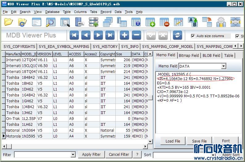

看到在电路仿真软件模型中能查到相关参数,于是从网上下了一个MultiSim10,发现所带数据库是一个设了密码、改过后缀名的MS ACCESS文件,于是又现找了一个工具读取数据库密码后成功打开。
大致看了下,在SYS_MODEL表中,模型数据存放于DATA字段,数据格式随字段Copyright_ID(不同模型提供方?)不同而不同,同时对于二极管类的模型好像在Copyright_ID=IIT AND LEVEL=L1时才会出现N(理想因子?)参数。
用这个方法似乎能简单高效的找出“优秀”二极管型号。这个资料提示最新的Multisim14.3共收录了与二极管有关的模型共计约5万多种,但是新版软件要在win10 64bit下安装,自己电脑不满足所以没试。

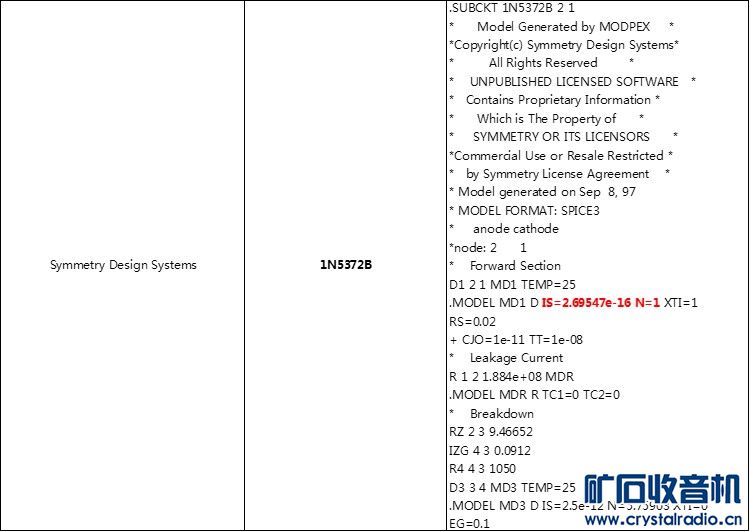

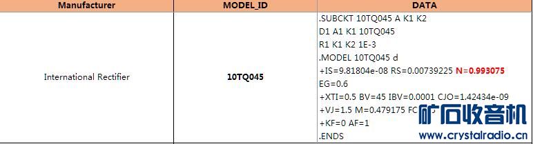

有没有发现有个别的二极管N<1

有,大体搜了下,主要在整流稳压元件对应的模型里出现;还有一些出现N=1,主要在齐纳二极管里;有些模型里有类似.model dmod d (N=0.001)这样的定义,不清楚其中N的意义。
导出了一个EXCLE文件,数据库对应表里面没有一个明确的字段是用于区分元件类型的,所以只好用Ctrl+F搜。

通常二极管理想的指数模型是不分硅、锗和肖特基等结构的,加入参数N只是为了区别不同类型二极管,比如锗管N大致在1.1~1.5之间,硅管1.8左右,我是这样理解的,不知对否。

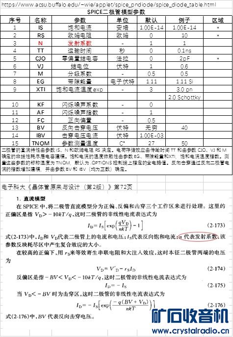

我简单理解为:理想因子就是表征现实与理想间的吻合度,当N=1时最吻合,其余都是欠吻合或不吻合。
我找到另两份资料,证实SPICE模型里的N=n=发射系数=品质因子?=理想因子。
模型中会出现N=1,可能是因为它是“模型”,是为了观察某些参数的演变规律,而把另一些参数(例如N)设定为了理想值吧。
