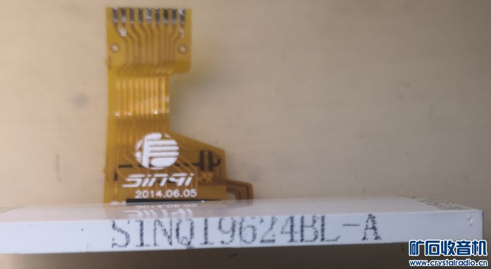

在7Q先生处买得有几个“粤通卡”的ETC,想把它的LCD驱动起来,记得有个也买了这个ETC的朋友驱动成功了,但现在那个帖子已找不到了。
我根据LCD上的信息能查到是“深圳信旗公司”的产品,但在该公司网站也没找到这种LCD的资料。
从LCD上面所找到的信息大概知道型号是:“SINQI 9624”,分辨率为96*24。目前能确定的引脚功能:1脚为背光的正极,8脚为背光的负极(也可能为LCD的地)。在这两个脚之间接上3.2V电压,背光能点亮。
其它脚的功能完全不知道,分析电路,只知道每个脚的连接情况:
      ①→背光电源正(这个电源也是通过单片机的I/O口控制一个三极管供电的)
      ②→P1.4
      ③→P1.5
      ④→P1.7
      ⑤→P3.4
      ⑥→P4.3
      ⑦→不清楚
      ⑧→Gnd
      ⑨→电容→⑧
希望大家帮帮我:
1、这9个脚的功能;
2、或者驱动芯片的型号及资料;
3、最好有C51代码。
在此谢谢了。

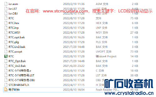

这款是老产品了,宏晶新产品带硬件LCD段码驱动的8H4K64TLCD提供了硬件LCD段码驱动显示程序和硬件实时时钟演示程序。
站子首页就有帖子:8H4K64TLCD-45MHz-LQFP64,硬件LCD段码驱动显示-硬件实时时钟演示 - 〓电脑与单片机〓 - 矿石收音机论坛 - Powered by Discuz!  http://www.crystalradio.cn/thread-2043164-1-1.html

AGM9624A_datasheet.pdf
453.59 KB, 下载次数: 19
发表于 2022-11-11 22:51:53 | 显示全部楼层
好像是OLED
