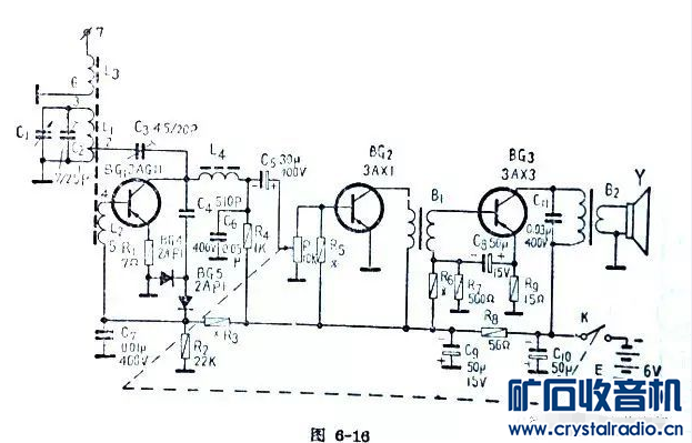

谁有再生三管舌簧机图。

用在晶体管收音机制作中,阻抗匹配原因 ,需要改绕线圈 ,我的就重新绕了线圈,
发表于 2022-12-8 22:30:14 | 显示全部楼层
论坛的这个电路更经典吧,输出变压器直接改接舌簧喇叭就行。电路本身没啥玩头,应该是玩电元件吧?把古朴笨拙的元件用到极至,调再生刚好不啸叫,出来不错的效果…
发表于 2022-12-8 22:47:48 | 显示全部楼层
再来一个滑甲的,略复杂一点,更好玩一点。
雷雷4408 发表于 2022-12-8 22:30
论坛的这个电路更经典吧,输出变压器直接改接舌簧喇叭就行。电路本身没啥玩头,应该是玩电元件吧?把古朴笨 ...
这个电路还有改进空间,昨天我做的实验,那个正极接地的二极管可以省掉,用高扼圈替代,重调一下偏流即可。来复再生式收音机里面的倍压检波是个伪命题,小信号下倍压没意义,也仅是给电容提供反向放电通路而已。用扼流圈替代后同样达到目的,但是节省一只二极管在当年可是很有意义的事,当年半导体元件是很珍贵的。节省下来的二极管正好用在末级改成滑动甲类,可惜当年没人想到

发表于 2023-1-10 11:58:27 | 显示全部楼层
swp 发表于 2023-1-3 09:00
这个电路还有改进空间,昨天我做的实验,那个正极接地的二极管可以省掉,用高扼圈替代,重调一下偏流即 ...
有一个老电路是省了一个二极管,原处是用电阻代的,一下子忘了哪个电路了。

发表于 2023-1-10 13:32:35 | 显示全部楼层
是东湖B-31,倍压支路用电阻代替了。
