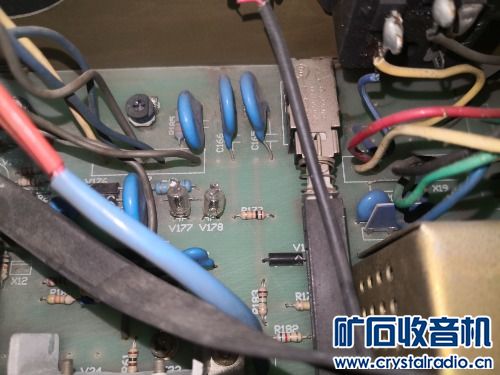

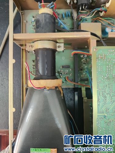

扬州CA8020示波器放置时间长了,最近开机出现屏幕不亮的情况,开机的瞬间屏幕有光标闪一下,我打开盖子看了一看,发现开机的时候,电路板上有2个氖泡不亮,在关机的时候氖泡闪一下就不亮了,会不会是这个有问题?请各位指教,开机后,发现显像管后面的灯丝是红的。旋钮方面感觉没有问题,不知道是什么原因。请各位大咖指教!
发表于 2022-11-1 10:08:19 | 显示全部楼层
     低频扫描,拧上下,左右移。找出光迹。确认是不是示波管问题。
发表于 2022-11-1 10:35:28 | 显示全部楼层
氖泡不亮是正常的,超压时氖泡才会亮
发表于 2022-11-1 10:39:42 | 显示全部楼层
一般示波器会有一个寻迹按钮,按一下看看能不能找到,如果找不到,就检查有没有高压,不外乎这几个地方
 楼主| 发表于 2022-11-1 10:46:53 来自手机 | 显示全部楼层
高压怎么检查呢?寻迹旋钮是正常的,没有扫描线显示出来,示波管屁股后面灯丝是红的。
 楼主| 发表于 2022-11-1 10:47:16 来自手机 | 显示全部楼层
twsg 发表于 2022-11-1 10:35
氖泡不亮是正常的,超压时氖泡才会亮
谢谢指教!
发表于 2022-11-1 10:49:20 | 显示全部楼层
如果寻迹按钮能出来扫描线,就只能检查扫描电路了
 楼主| 发表于 2022-11-1 10:49:20 来自手机 | 显示全部楼层
低频扫描旋钮旋动了,都没有扫码线显示出来,亮度打到最大了,示波管的还坏怎么判断呢?
发表于 2022-11-1 10:50:20 | 显示全部楼层
开机瞬间能看到扫描轨迹,基本上可以排除示波管问题

 楼主| 发表于 2022-11-1 11:24:11 来自手机 | 显示全部楼层
开机的瞬间看到,蓝色光线闪一下,就没有了
