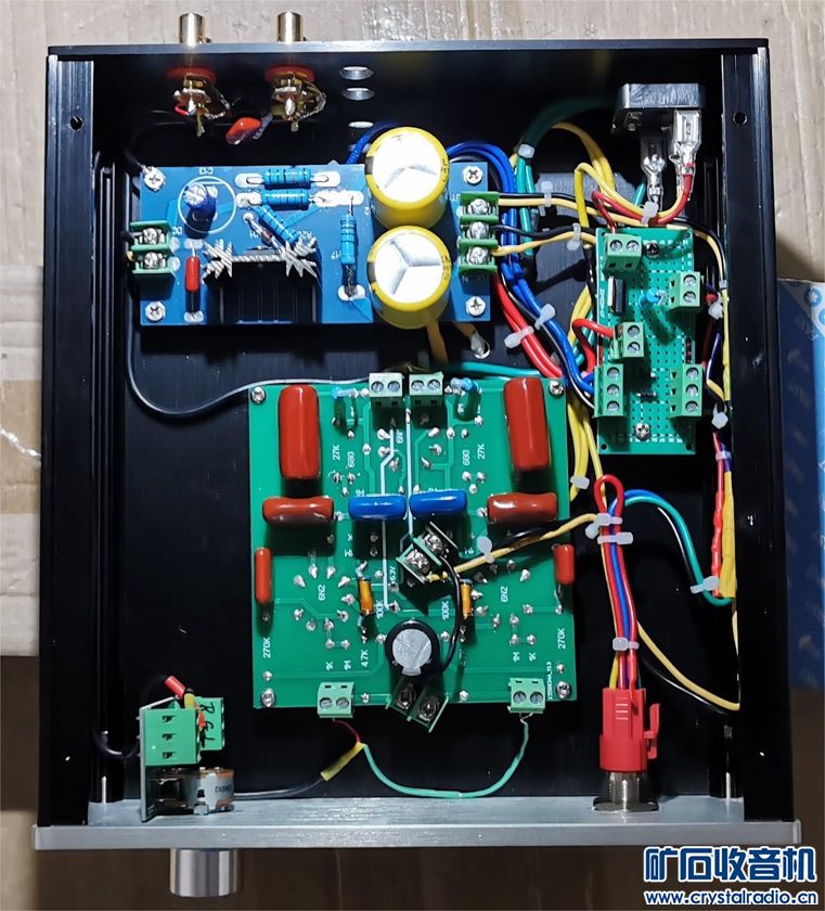

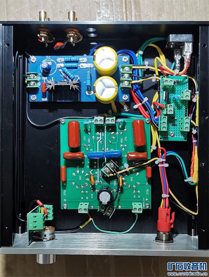

        年前,在论坛上看到一位坛友利用6N2和6N1制作马七,刚好我手上也有这两种管子,我这种菜鸟不会画板,自己搭棚也不好看,所以厚着脸皮向whmks兄要了这pcb的打板文件, 那个时候JLC还是很优惠的,只要尺寸符合条件就可以免费打板,把这PCB弄回来后,一直没有时间安装,前段时间一位兄弟把我的胆耳放兼前级拿走后,老是觉得家里的功放少了点什么,于是,我想起了这块PCB,在网上买了机箱回来,花了几天的时间把它装好。由于我的稳压电路是抄的,电阻的阻值没有设定好,所以输出电压有点不对,暂时就这样用着,等煲一段时间后再进行调整。 这是whmks兄的制作链接

正面
正面
内视-1
内视-1
内视-2
内视-2
内视-3
内视-3
右声道
右声道
左声道
左声道

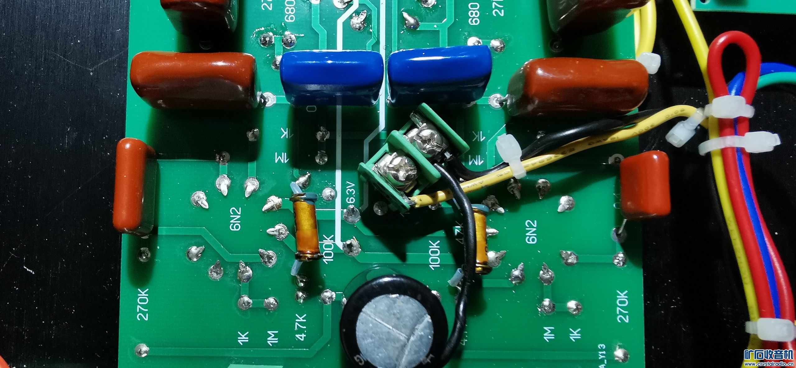

那两个金色的陶瓷电容有30多P
内视图还没有将灯丝线一端接地,测量时已接地。

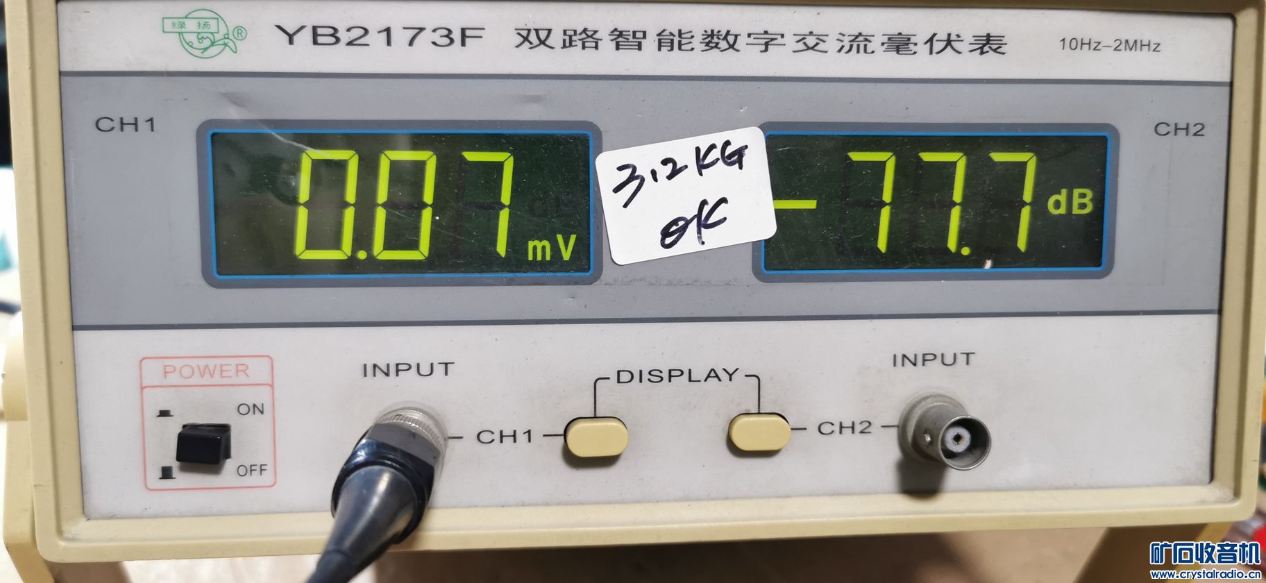

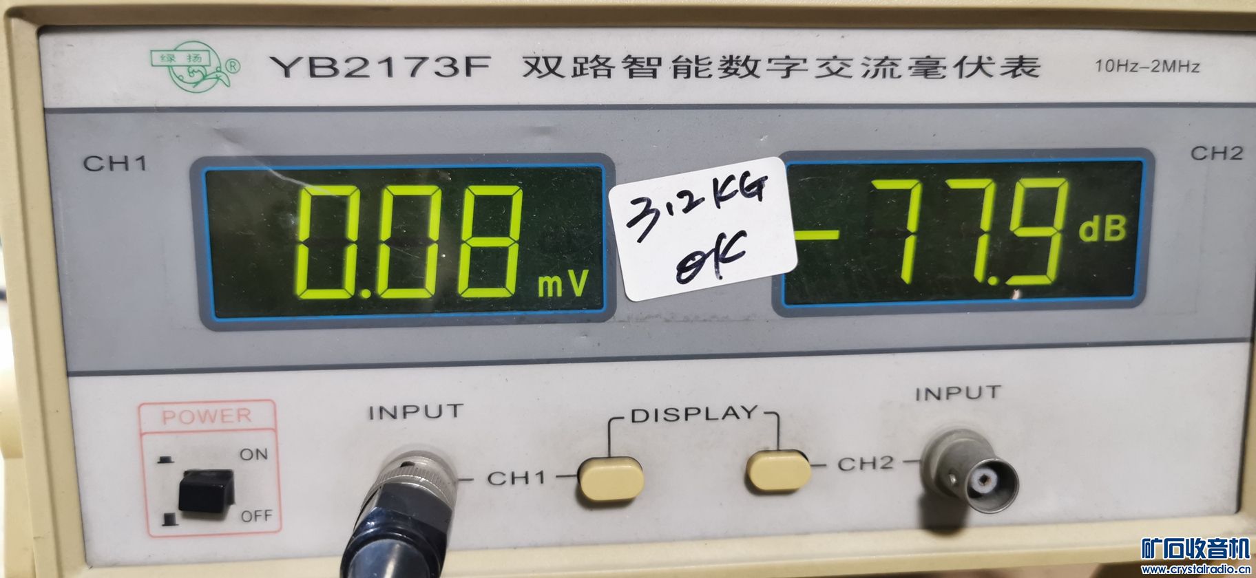

输入短接后,用毫伏表测量一下输出 ,我想不到这么低在此,要谢谢whmks兄的精心设计和无私奉献

祝贺!另外,电容换好一点,以前用过这种国产CBB电容,频响不宽、不明亮,不知现在是否好点。
 楼主| 发表于 2022-11-1 11:32:16 | 显示全部楼层
我也是手上有啥用啥,尽量去库存

变压器应该美容一下
 楼主| 发表于 2022-11-2 07:55:53 | 显示全部楼层
LAOYUAN123 发表于 2022-11-1 21:19
变压器应该美容一下
我这是原厂包装
