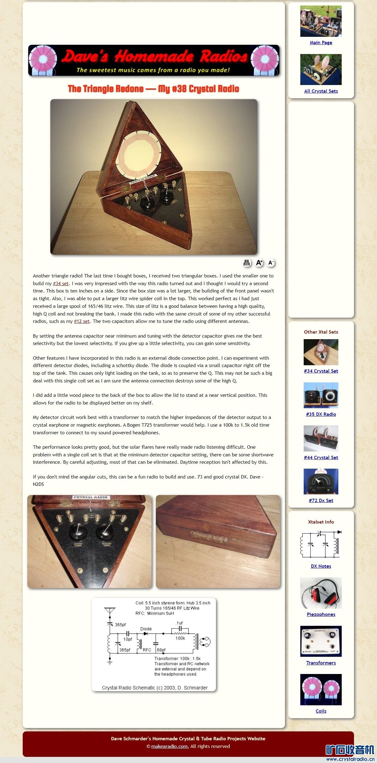

38号电路中,RFC旁写着“最小5μH”字样,5μH够吗?会不会是5mH之笔误?

最小---但没有上限,多大都可以。
而最令人吃惊的还是交连高频讯号到检波管的交连电容---10PF

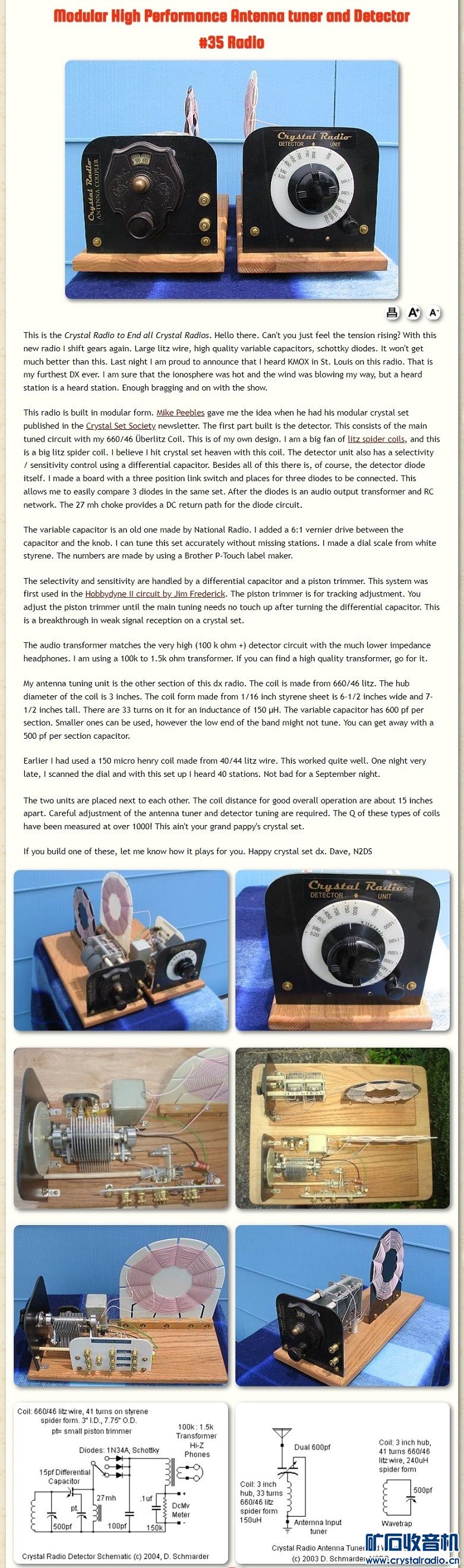

现时时兴分体冷气
殊不知分体的始早--原来数十年前矿石机就己分体,一楼的分体矿机体积比其他分体机来得小巧
