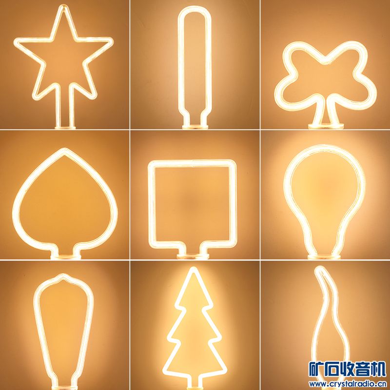

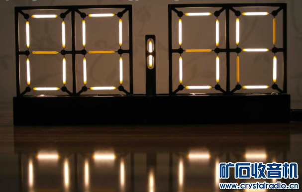

发表于 2022-11-3 09:38:51 | 显示全部楼层
在哪个论坛里见过用这种LED陶瓷灯丝做电子钟的,很漂亮,省电,各种颜色和功率的都有价格也不高。
发表于 2022-11-3 09:41:51 | 显示全部楼层
各种长短,粗细,颜色,电压的都有,还有柔性的。
发表于 2022-11-4 09:25:41 | 显示全部楼层
这个不错,要是光调暗点还真有点像辉光管了,不过成本也不低了,毕竟一个管子需要十个数字
发表于 2022-11-4 11:44:59 | 显示全部楼层
这还贵啊。一个数字8根,一根才几毛钱。
发表于 2022-11-4 21:09:51 | 显示全部楼层
环牛1201 发表于 2022-11-4 11:44
这还贵啊。一个数字8根,一根才几毛钱。
我说的是那种柔性的,因为模仿辉光管需要弯成一个一个数字排列
发表于 2022-11-5 16:59:13 | 显示全部楼层
这种辉光管是不是就是以前的数码管啊?好像也没那么贵吧,看看闲鱼上也有卖的差不多10块钱一个,做一个数字钟我想5个就可以四个数字一个秒点。。

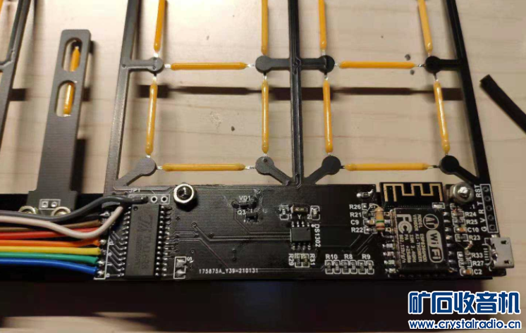

发表于 2022-11-7 20:33:43 | 显示全部楼层
这是个开源的项目:
