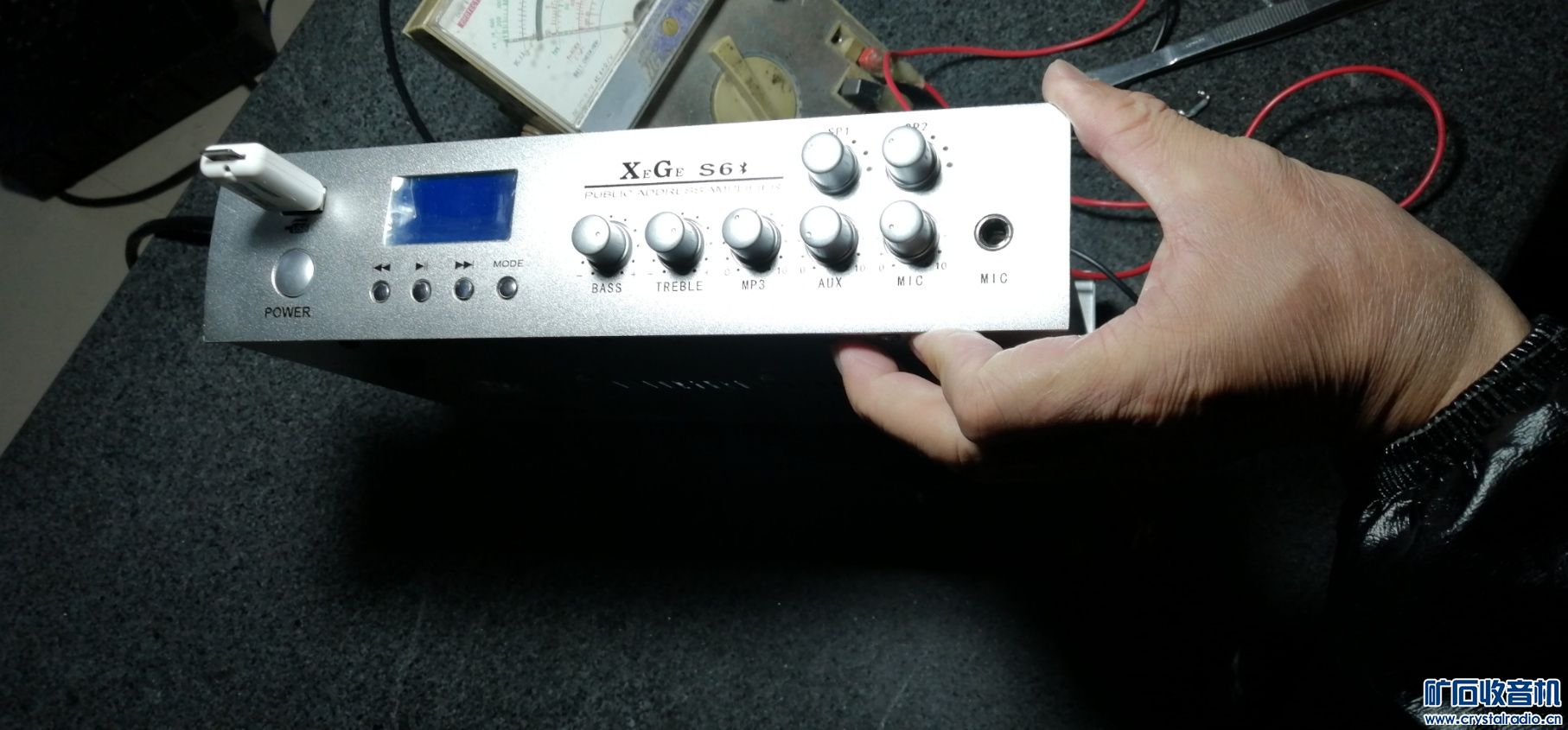

修一个广播功放,有时正常有时不正常,不正常时伴有嗡嗡声无音乐声,有时开机时有一种冲击声出现后但能正常用,开始修理时看得出十一15V滤波电容凸起,电源是从功放电源用电阻降压加15V二极管稳压所得,换了两个25V220UF,试机毛病不出现了,交给人家用,结果没用多少时间毛病又出来了,又重新检查了一遍,试了又是正常的,没有办法只好全部补焊一遍,试了好久毛病没出来。交付使用,又说坏了。再拿来修,这次只有怀疑限流电阻了,索性把那两个贴片电阻给换了普通1/2W电阻,再试机几天,没在出现毛病。交付使用没再找我了。
         贴片电阻焊下来测又是好的。
         功放电路是常见的电路,板上有标注元件数值。
      其中还换了4558运放,动了它后试机又好了,以为它坏了,这个运放没再试了。反反复复修了好几次。

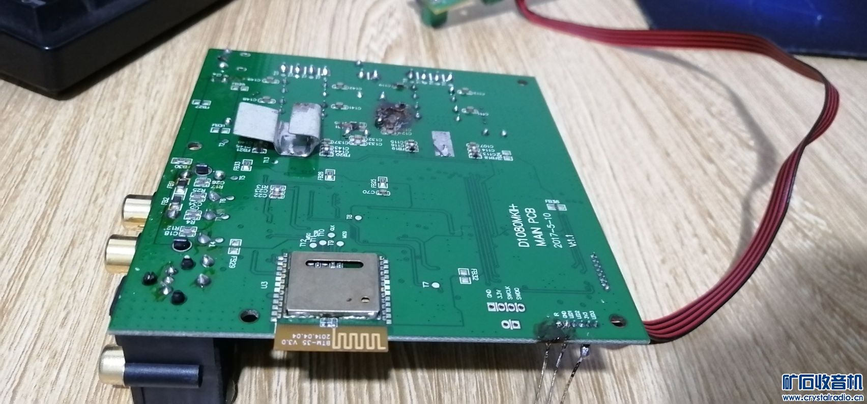

 楼主| 发表于 2022-11-3 20:55:21 | 显示全部楼层
shiuyipyuen 发表于 2022-10-31 16:15
看看正规设计人员用“过底铜孔加锡“把计算过的某单位热量传到背面铜板来实施发热件散热控温
如 ...
贯用方法。这个是功放的散热片。隔着PCB板加的散热片。正面烈裂了糊了。

发表于 2022-11-5 06:28:06 | 显示全部楼层
如果省钱省到用铁皮代替铜板散热,这种机无质量可言,即使IC未烧,也先要淘汰铁皮这个隐患
换上紫铜箔,不说二话
