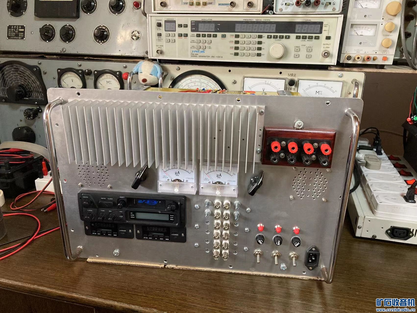

8声道音频信号发生器:
8声道音频信号输出电平独立可调,(用于检修多声道影院功放设备)
任意选择2声道内置喇叭监听电平表监视,
任选2声道定阻功率输出,(用于试听喇叭单元)
任选2声道定压输出。(用于XFG-7高频信号发生器的外调制信号)
车机有中波、调频、磁带功能提供2声道信号。
两个立体声蓝牙解码板有蓝牙、SD卡、U盘播放功能提供4声道信号。
内置正弦波、方波振荡器提供2声道,合计8声道。

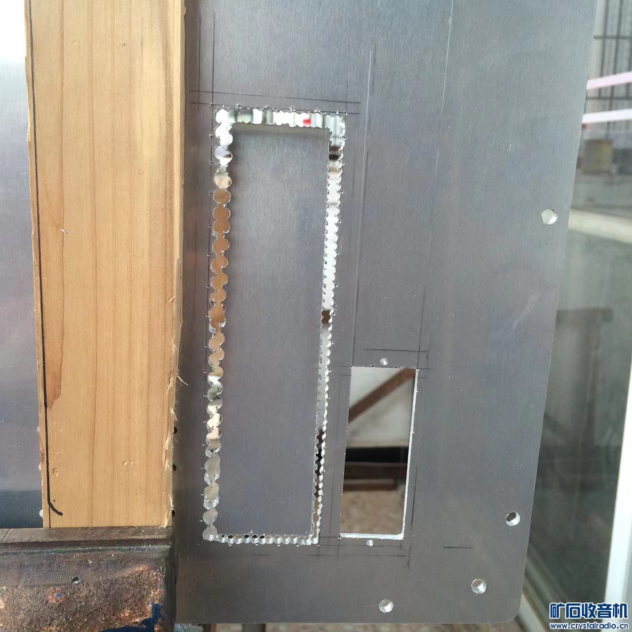

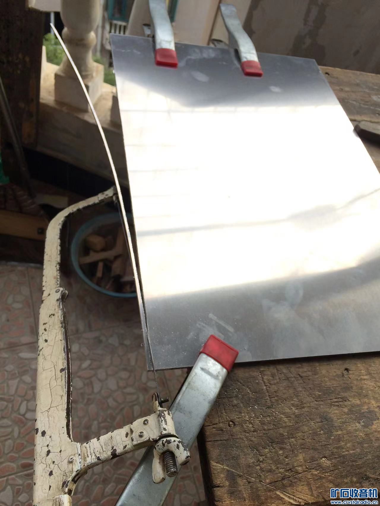

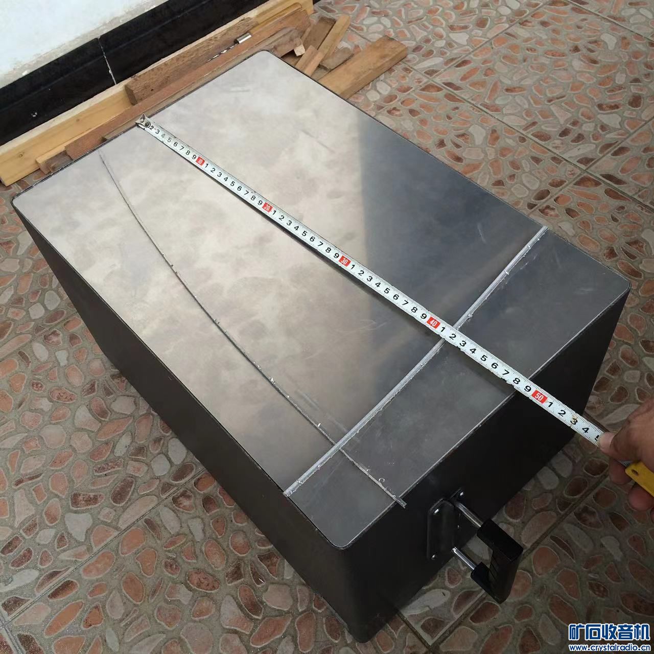

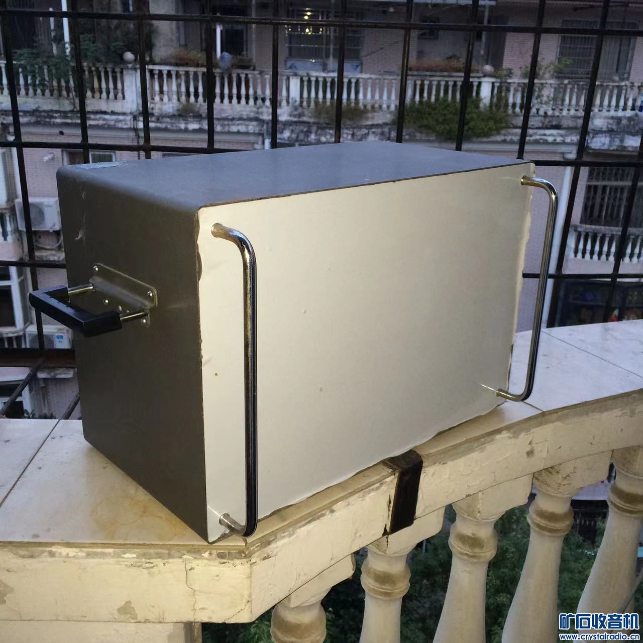

先把4毫米厚度的铝板锯成XFG-7信号发生器铁壳的大小,配入铁壳里。
这是给内置喇叭打孔,喇叭孔参照了天煞飞碟的造型

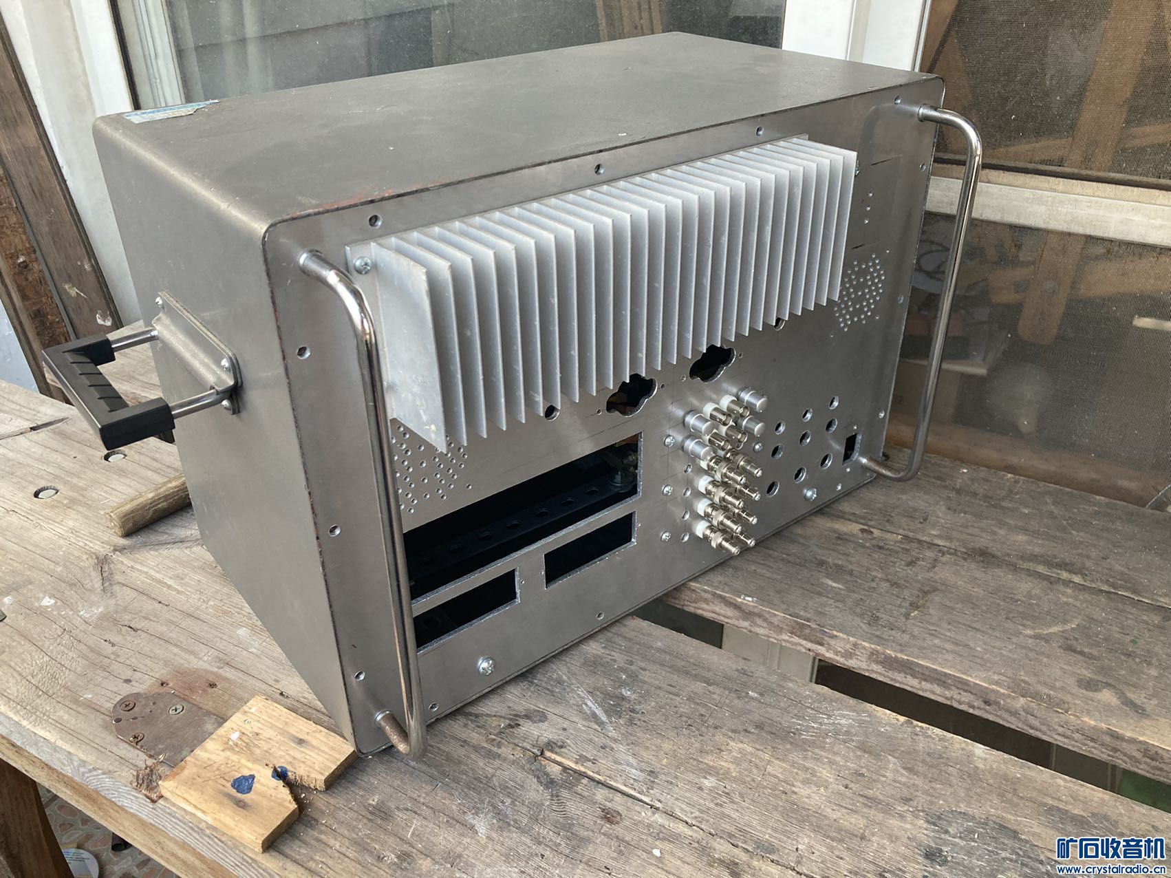

这是给车机和蓝牙解码板开安装孔,方孔是先钻一排小孔再用锉刀锉整齐

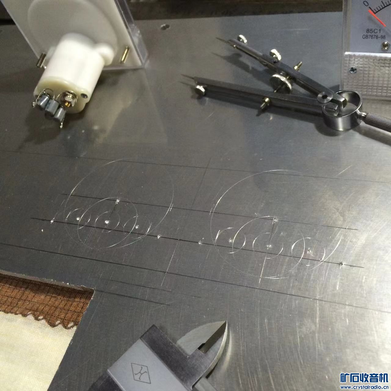

这是开电平表的安装孔
这是开8个输出端子和4个输入端子的孔

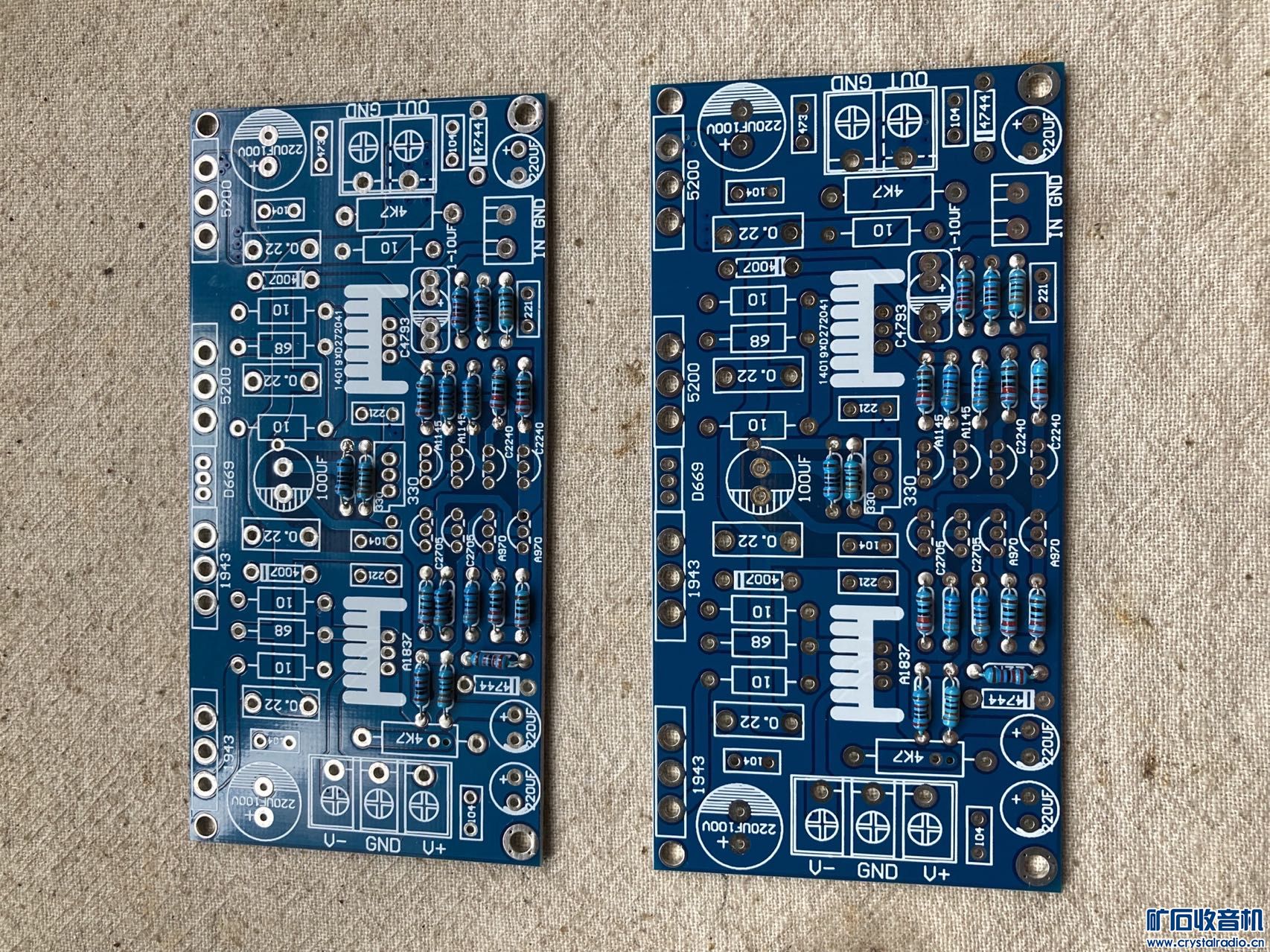

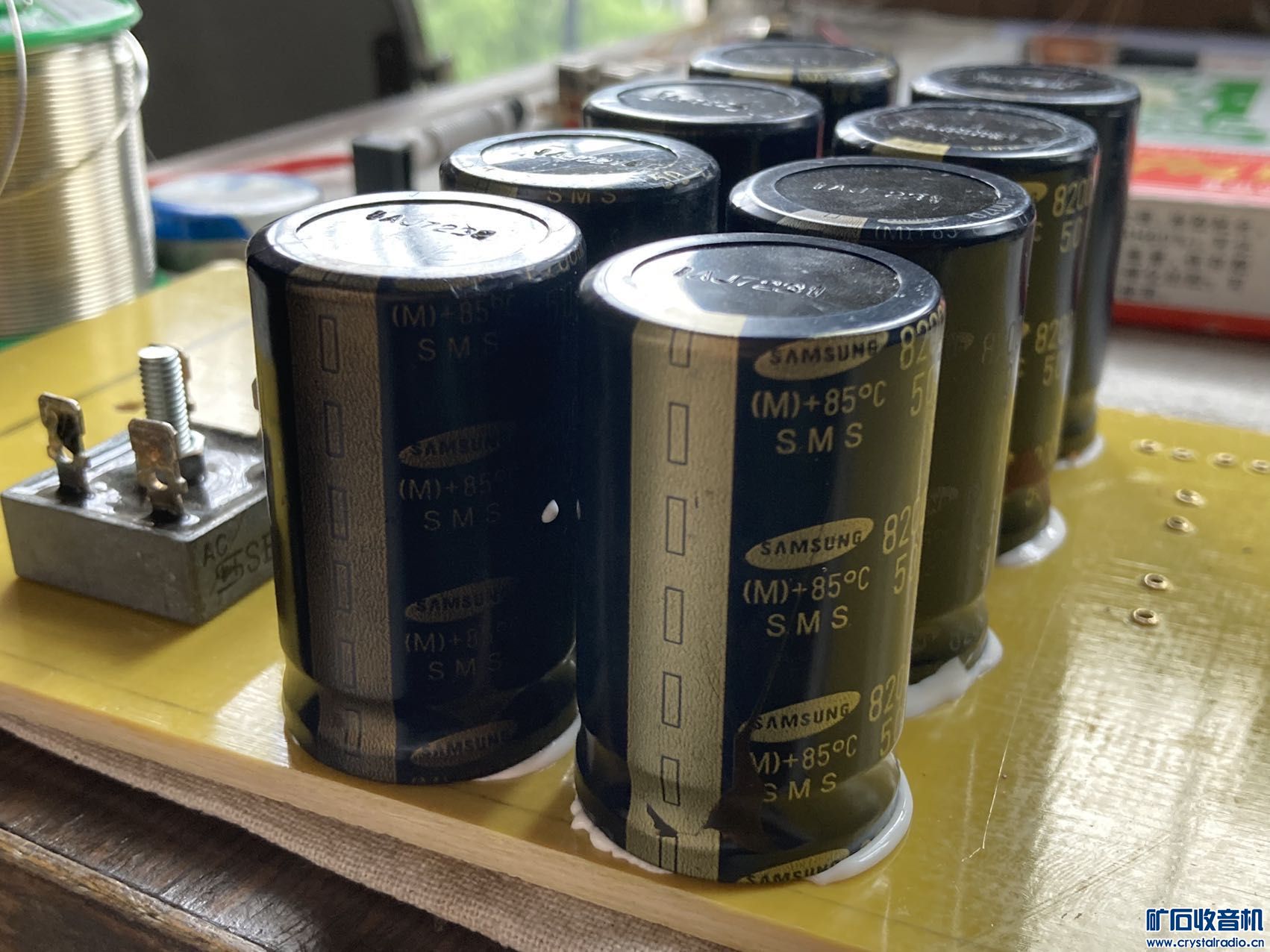

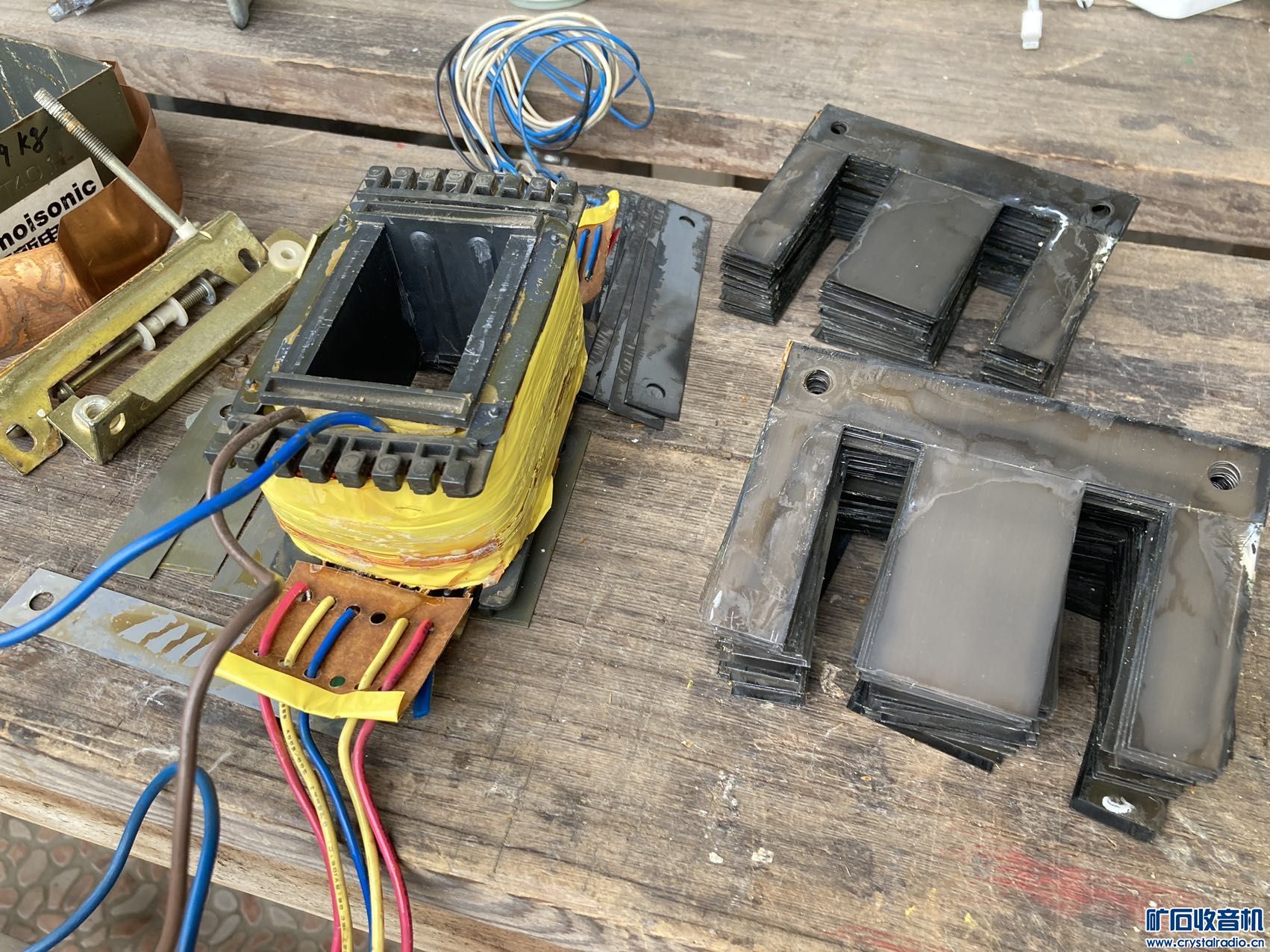

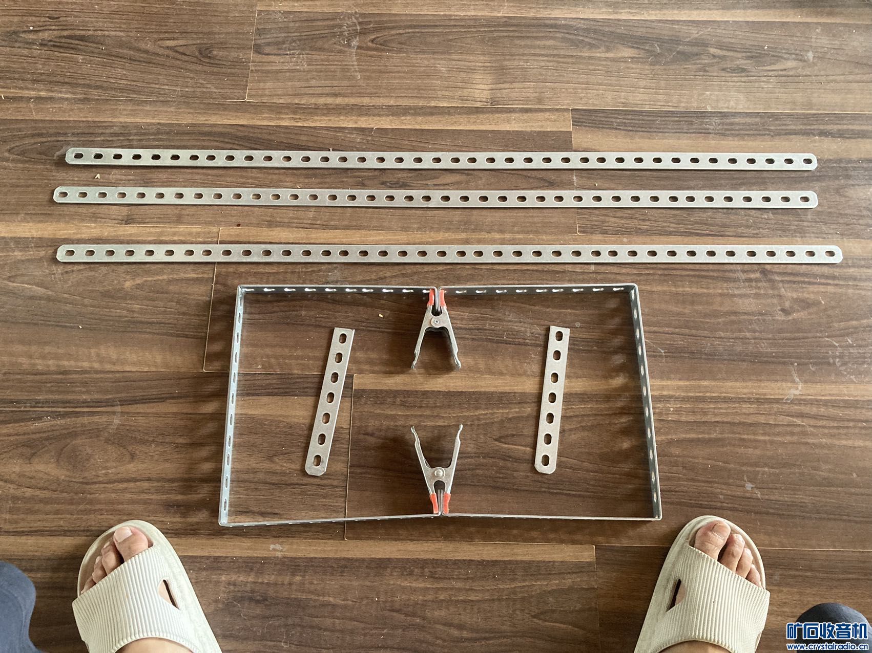

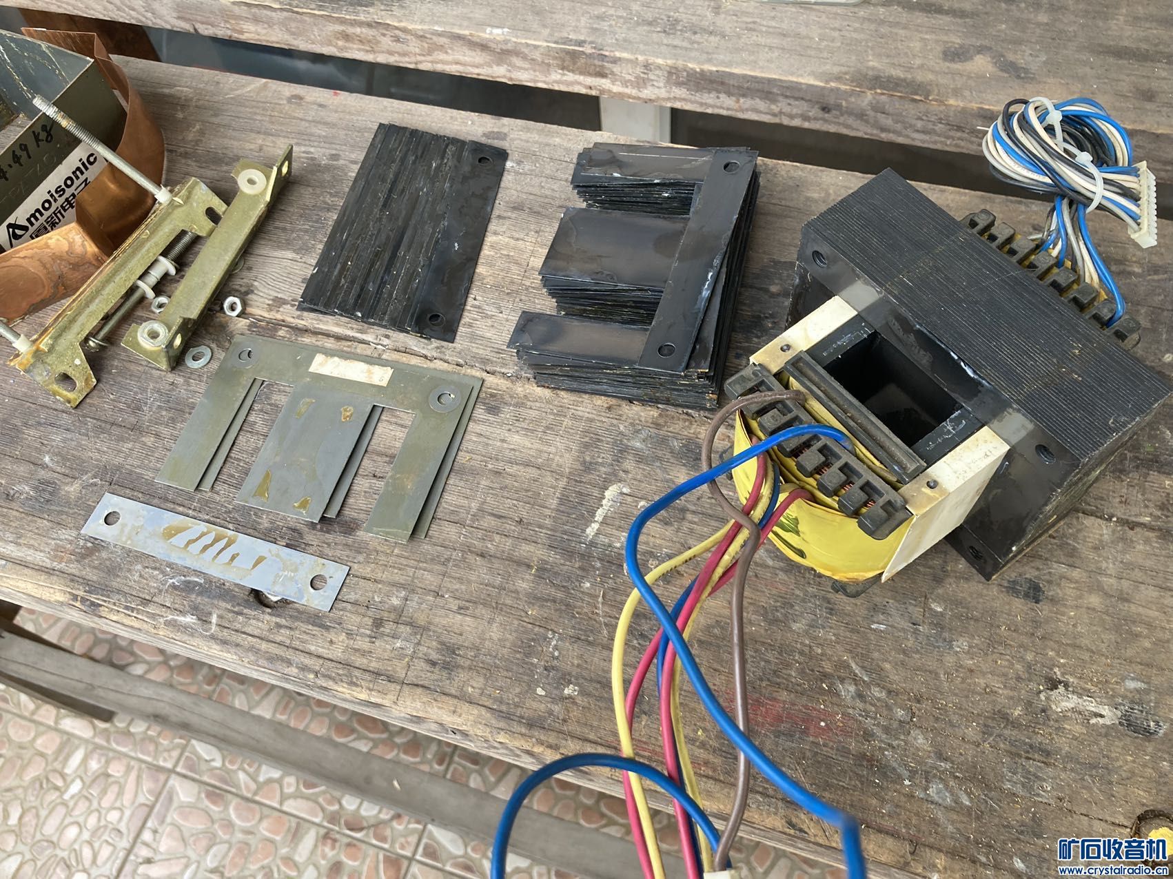

功率输出是买的电路板,自己配的元器件焊成的。变压器正负50伏不合适,拆了一些线圈出来,改成了正负26伏供电。买了几根带孔扁铁弯折成支架,电木板铆钉制作了电源板:功率级正负26伏,前级车机正负12伏,2个蓝牙解码板2个5伏。
