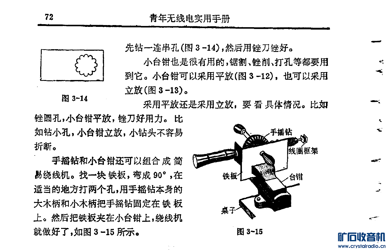

改个变压器,用这个绕线,不准笑!

这个方法只适合乱绕小型变压器。绕电源牛或输出牛还是把手摇钻拆掉、直接 1:1 绕线更好用。

 楼主| 发表于 2022-11-30 12:50:33 | 显示全部楼层
超人胆 发表于 2022-10-30 12:15
这个方法不能说不好,绕细线还可以绕粗点的线可能力不够,恐怕绕不紧,现在都什么年代了买个绕线机很便宜的 ...
变压器绕完了,计数器发挥了很好的作用。如你所说,绕0.75的线有些费劲的,不经常绕变压器,对付一下成功就可以了

超人胆 发表于 2022-11-30 14:24
成功就行,经济实惠,玩的高兴就好。
你绕0.75的线用手拿着线圈骨架转着绕吧,否则用不上劲,绕不结实。

LinXK 发表于 2022-10-30 12:08
记得是《青年无线电实用手册》里面有这个方法,但没有计数措施。
发表于 2022-12-1 09:21:00 | 显示全部楼层
什么都好,就是两个转轴的旋转方向不一样,手摇钻旋转平面平行于操作者,很不习惯且不好发力
